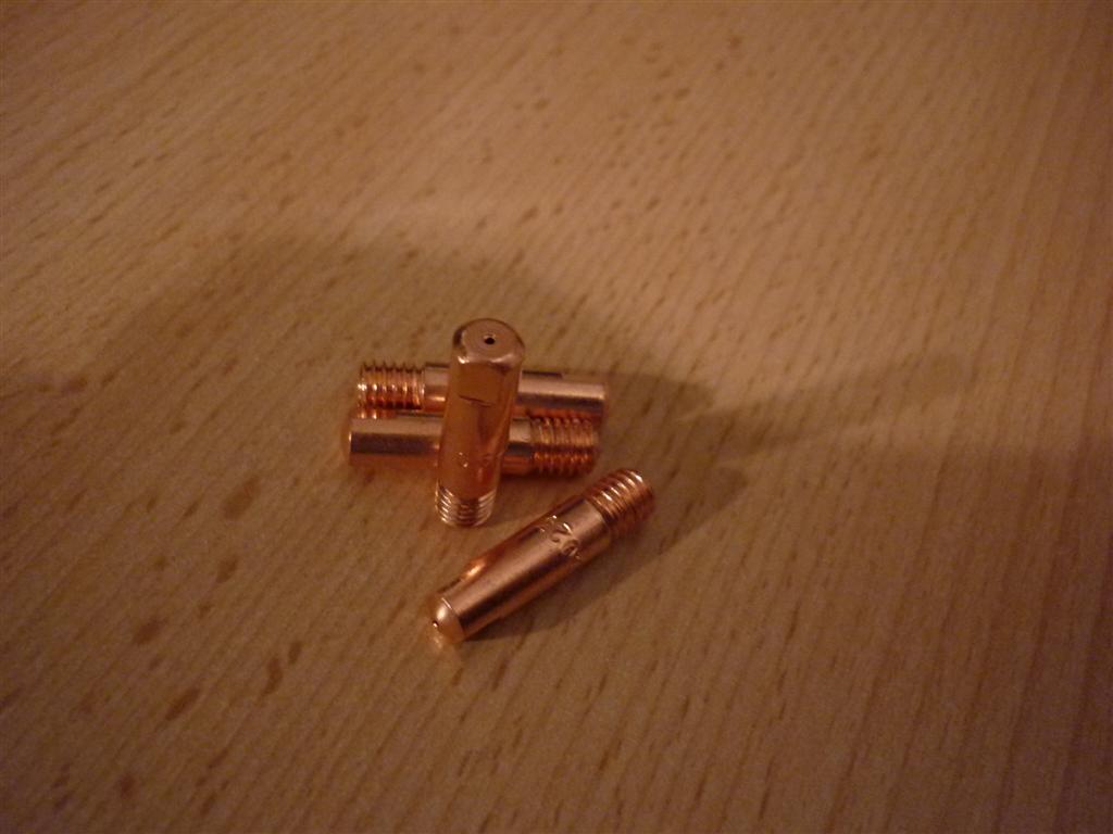

Neue Idee ;)
0.6mm Düsen
0.6mm Düsen
.. ich häng zuviel im Chat rum :character-oldtimer:
Beiträge: 16931
Re: die schnelle Pumpe .. Zweivergaseranlage auf 122 er Moto
Ob das mal nötig ist???
Bessere Lösung in meinen Augen ist die Version von Porsche und co Düsen.Die gehen erst bei 2bar Öldruck auf.Gerade beim Käfermotor, bei dem der Öldruck im Standgas eh schon nicht besonders hoch ist bei 80grad+ öltemperatur, finde ich das eine deutlich bessere Lösung.
Aber wie immer...es gibt nichts Gutes ausser man tut es:-D...

Poloeins hat geschrieben:Ob das mal nötig ist???
:text-+1:
Ich hatte die Porsche Düsen im T4 turbomotor: kein Unterschied im Öldruck ohne oder mit.
Werde ich auch versuchen in der 30Ps Motor zu verbauen, aber leider kann ich die nicht online finden..
Jemand ein Link oder Quelle?

Hi Lars,
Wie heißen solche Düsen?
Hab mal auf www.duesen.de geschaut , aber nichts gefunden :(

Also meine waren vom Porsche RS irgendwas.30EuStück wenn ich das recht in Erinnerung habe.Kolbenbodenkühlungdüsen...
Aber BMW hat das auch viel...und selbst mein gammeliger ZX Turbodirsel hat das Serienmässig:-D...ohne Scheiss...
