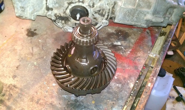

Diesen Freitag habe ich es dann so wieder aus der Ecke genommen und erst mal das restliche Öl abgelassen, welches noch relativ gut aussah und auch an der Ablassschraube war kaum metallischer Abrieb vorhanden. Jedoch viel mir auf, dass die Schaltstange extrem weit im Getriebe steckte. Also kurzerhand den Deckel geöffnet und festgestellt, dass die Innenschaltstange total verbogen war und das Getriebe wohl beim Transport dort drauf gefallen sein muss.
Daraufhin wollte ich mir die Sache etwas genauer ansehen und habe auch die beiden seitlichen Differentialdeckel geöffnet und das Differential herausgenommen aber hier waren bis auf ein wenig Ölschlamm keine weiteren Auffälligkeiten zu sehen. Aber seht selbst …

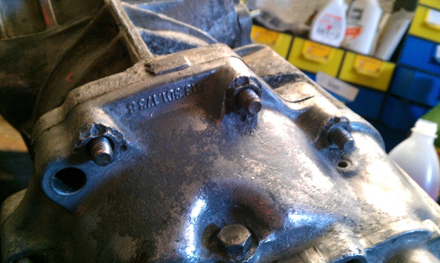

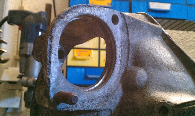

Also habe ich das Differential zum Reinigen draußen gelassen und das restliche Gehäuse abgedichtet und mich damit zum nächsten größeren Waschplatz begeben. Dort angekommen habe ich das Getriebe ca. 2,5 Stunden mit Kaltreiniger, Drahtbürste und Dampfstrahler bearbeitet um die Verkrustungen wenigstens einigermaßen zu entfernen.
Nach dieser Waschaktion wieder nach Hause gefahren und das Getriebe mal etwas genauer unter die Lupe genommen und die nicht gerade erfreuliche Nachricht entdeckt und zwar obwohl das Getriebe Baujahr 74 ist und somit noch ein paar Jahre neuer als mein Originales ist es ziemlich angegriffen und weißt an einigen Stelle doch ziemlich starkes Gehäusekaries auf. Hier mal ein paar Bilder von den Schraubenflächen vorne am Getriebe und der Anlasserbefestigung.
Natürlich entspricht solch ein Getriebe nicht so ganz meinen Anforderungen und somit habe ich mal mit einem Getrieberechner die Unterschiede zwischen dem „langen“ AH Getriebe und meinem „kurzen“ AM Getriebe berechnet und bin zu dem Entschluss gekommen, dass der Käfer ja ein Spaßauto werden soll, welches für die Landstraße und nicht für die Autobahn da ist. Aus diesem Grund werde ich wohl doch das originale AM Getriebe verbauen, denn auch damit und der gewünschten Reifengröße komme ich auf knapp 150 bei 5000 1/min und das sollte falls ich doch mal auf die Autobahn gehe zum gemütlichen Mitschwimmen reichen.
Das AH Getriebe steht somit auch zum Verkauf, egal ob komplett oder in Einzelteilen, also wer etwas braucht oder haben will kann sich gerne melden. Das Gehäuse kann man sicher auch noch als Motorständer verwenden.

also wegen dem bissl karies würd ich mir keine gedanken machen...
du könntest mal das eine einbaun und dann das andere testen, welche übersetzung dir zuspricht, is ja an einem nachmittag umgebaut bevor du es verkaufst. ;)
Re: Projekt 1302 Baujahr 71 Abenteuer Restauration
Verfasst: So 19. Aug 2012, 14:14
von Käfersucher
So sehe ich das auch !
Habe für mein 02 ein AM Getriebe und ein AT Getriebe! Als erstes wird das AT Getriebe getestet ! Dann schauen wir mal wie das so geht! Die Oxidation würde ich nicht überbewerten, so lange das Getriebe von innen nicht total braun ist :D :D
Verfasst: So 19. Aug 2012, 17:01
von millivanilli
Naja ich denke ich werde mal schauen ob überhaupt jemand Interesse daran hat, aber vorläufig werde ich mal das AM schön machen und einbauen und dann sieht man schon...
