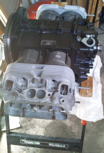

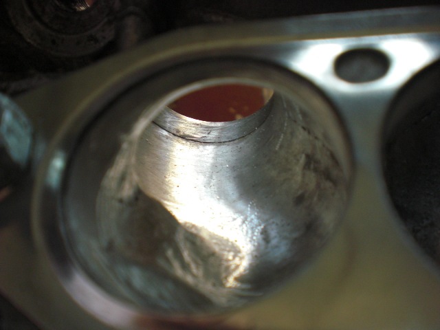

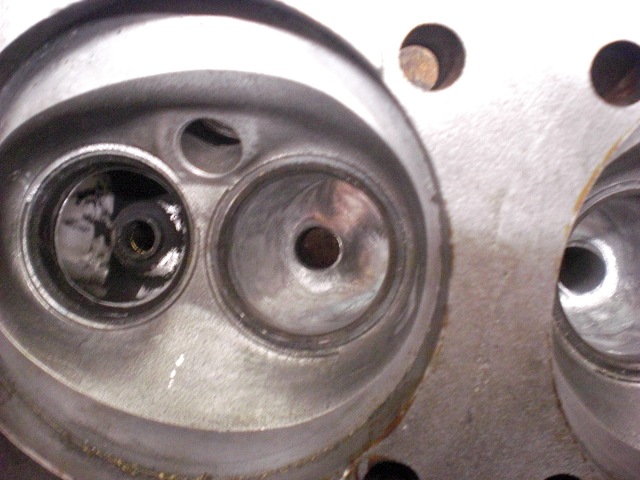

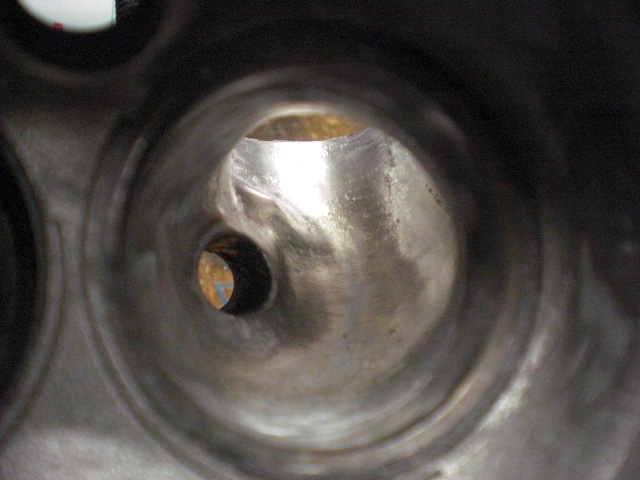

Nach einiger Zeit ging es die Tage den Köpfen an den Kragen :)
Ich habe leider nur Fotos von einem Kanal machen können, danach war der Akku der Cam leer :( aber die finalen Bilder reiche ich noch nach:
Die Ausformung der Kanäle saugrohrseitig ist noch nicht ganz klar…eventuell Arbeite ich diese wie bei meinen anderen Köpfen aus.
An diesem Punkt würde ich gern mal eure Meinung hören ;)

lightning grey
Beiträge: 2191
Wohnort: Wasp Valley
Re: Typ 1 1914 "Stage 2" -> 2176 ccm
Beitrag von lightning grey »
Das sieht doch shcon mal ganz brauchbar aus :handgestures-thumbupright:

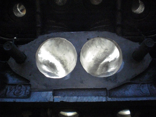

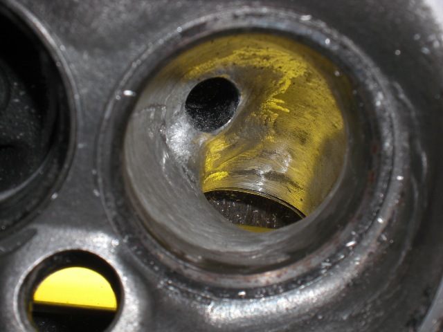

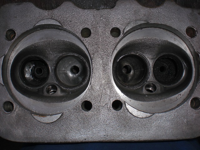

Wie versprochen, anbei der aktuelle Stand der Bearbeitung:
Wie gesagt, Saugrohrseitg müss ich nochmal gucken ;)
