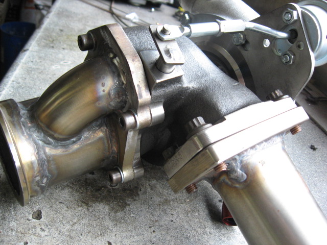

Oha...wirklich gut.Hofendlich hält dein Adapter.Der sieht ziemlich fragil aus teilweise.

Lars: Das täuscht ist ausreichens stabil. Kommt ja kaum Kraft drauf.

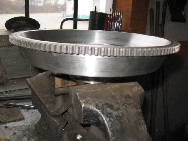

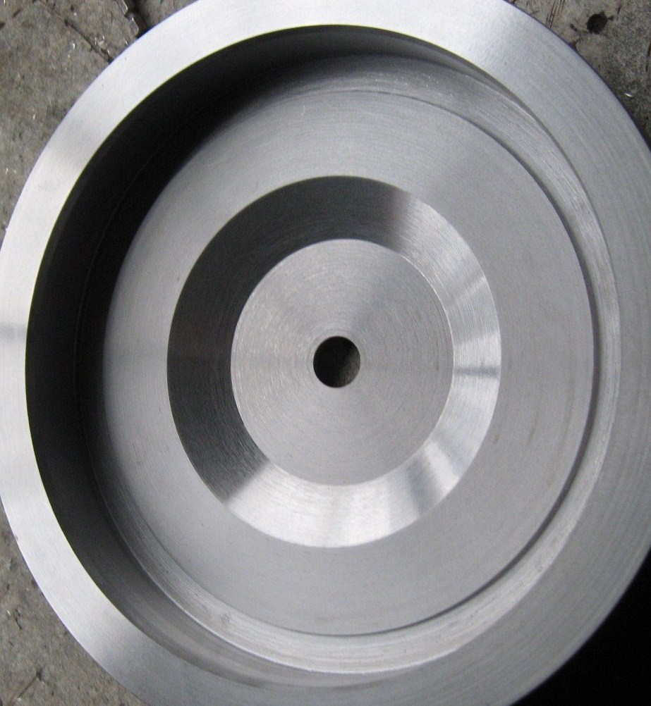

Hab vom freundilchen Kipphebelpoierer ca. 25kg Altmetall
bester Güte bekommen.
Da machen wir schnell ein Schwungrad draus:
Immer noch 9kg :confusion-scratchheadyellow:
Da muss noch was weg.
Bis jetzt immer noch ohne CNC :music-rockout:

Uwe du schaffst bestimmt auch 5650 Gramm :) (ohne Zahnkranz)
Was hast du für Material gewählt ? EC 80 ,C45 ........
Hast du das Material spannungsfrei glühen lassen :?:

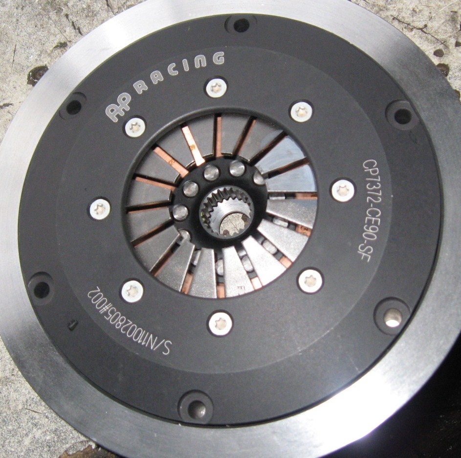

Hier mein Schwungrad ................. :D
Re: Typ 3 1600T
Verfasst: Sa 24. Dez 2011, 13:40
von Uwe
ELO hat geschrieben:Uwe du schaffst bestimmt auch 5650 Gramm :) (ohne Zahnkranz)
Das war ein C45 und schon wärmebehandelt, ja.
Unglaublich, aber so was liegt da als Rest bei dem Typen rum.
Und eigentlich wollt ich deutlich unter 5kg kommen.
Wie viel wiegt den bei die alles zusammen mit Druckplatte und Mitnehmerscheibe?

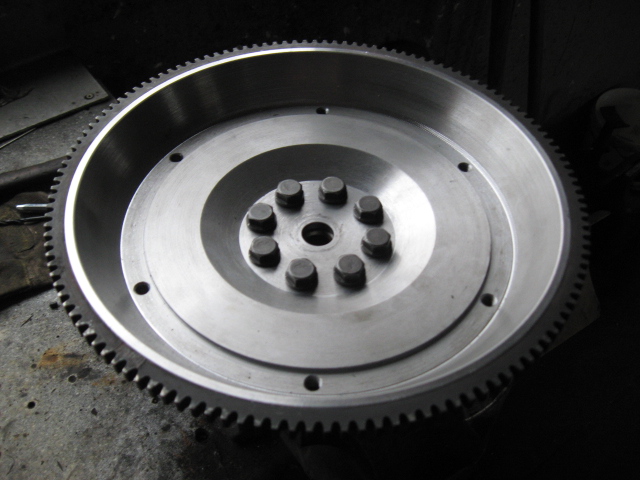

Re: Typ 3 1600T
Verfasst: Mi 28. Dez 2011, 13:03
von Uwe
So langsam schaut das aus wie eine Schwungscheibe
Aber immer noch 5900g :angry-cussingblack:
Da muss doch noch CNC ran :character-oldtimer:

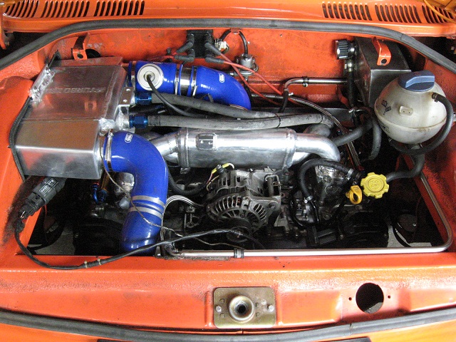

Hier noch ein paar Bilder:
Motor jetzt mit WLLK

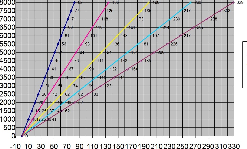

Geschwindigkeit mit dem G64 Getriebe:
(Ich glaub ich brauch wieder kleinere Räder :confusion-scratchheadyellow: )

Hiermit melde ich mich zu einet Fahrt mit 6500Umin im 5th Gear an;-)

Kleinere Räder?
Ich würde dir da 175/50-13 empfehlen...
Dann hast du statt 4000 Drehzahlsprung vom 1ten in den 2ten nur 2000 :mrgreen:

Äh, Rolf:
Was studierst du noch mal?
Nix technisches, oder?
Wieso sollte sich der Drehzahlsprung verändern? :angry-cussingblack:
Rechne das lieber noch mal nach.
