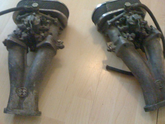

Re: 1776ccm: Endlich mehr Power!
Das ekige passt nicht aus das Runde!!!!
Mach mal nen Bild von den Saugrohren wo sie auf die Köpfe kommen und poste das Bild hier!!!!
Hier sind die Saugrohre.
Also das mit dem Riechert klappt nicht mehr vor dem 12. Juli. Der geht jetzt erstmal in Urlaub, danach liefert er aber weil die Teile jetzt grad doch nicht mehr auf Lager sind. Ebenso der Ölschlauch der bei Ahnendorp zwar am billigsten ist, aber nicht auf Lager. Deswegen wird das in den nächsten 2 Wochen eh nix mehr

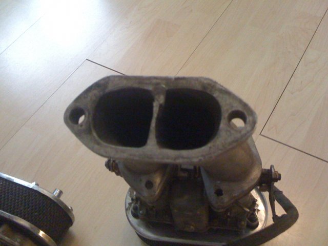

ja suuuppppeeeerrrrrr.............. fast so wie bei mir .......
aber max mach mal nen bild von UNTEN ... so das wir die löcher der ansaugstutzen sehen können ....
Jaja blabla

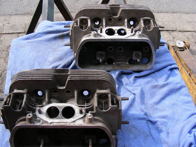

max deine kanÄle sehen so aus
entweder wir passen deine kanäle zu den ansaugstutzen an
oder es müssen andere ansaugstutzen her
wenn deine kiste eh total zerlegt werden soll, deine jetztigen ansaugstutzen passen, dann würde ich das beiarbeiten bevorzugen. da du aber LANGE stutzen hast, solltest du den richert fragen, ob das mit dem gasgestänge PASST !=?
