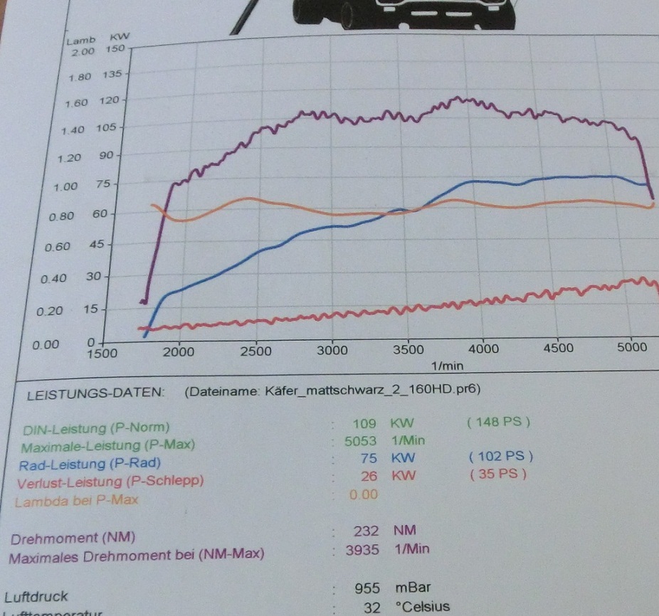

So Leute, Heute war ich zum 2. Mal auf dem Prüfstand. (das erste Mal lief er nur auf 3 1/2 Zylindern wegen Dreck im Vergaser)
Das Ergebnis: 148 PS bei 5053 U/min und 232Nm bei 3935 U/min.
Fazit: gar nicht schlecht für einen Motor mit Engle W120 Nocke, die angeblich nix kann.
Geht nicht gibt´s nicht

Kipphebelpolierer hat geschrieben:So Leute, Heute war ich zum 2. Mal auf dem Prüfstand. (das erste Mal lief er nur auf 3 1/2 Zylindern wegen Dreck im Vergaser)
Das geht! Ca. 68 Ps pro Liter.

Christian, du brauchst Beweise, sonst glaubt das wieder keine Sau:
:character-oldtimer: :character-oldtimer: :character-oldtimer:
Ziel erreicht, würd ich sagen!

Genau, und das Ganze sogar bei 32° Außentemperatur! :music-rockout:

Kipphebelpolierer hat geschrieben: Fazit: gar nicht schlecht für einen Motor mit Engle W120 Nocke, die angeblich nix kann.
Fazit Lars: 68PS/l zeigt das die w120 nix kann :laughing-rofl: :laughing-rofl: :laughing-rofl:
