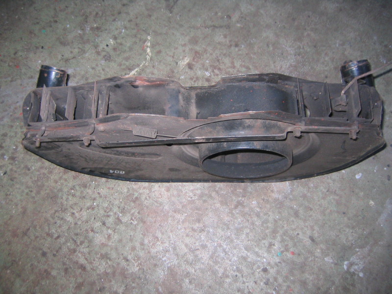

bräucht nochmal eure hilfe. ich such ein bild vom gebläsekasten, vom teil der luftführungsklappen samt gestänge und der federn. ich find im netz kein einziges bild, immer nur von der generatorseite, oder wenn die klappen schon ausgebaut sind.
bei classic vw kann man leider nur erahnen was wohin und wierum gehört.

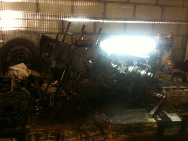

argh :angry-cussingblack: wollt heut den motor fertig stellen, leider erst jetzt gesehen, dass die plastilstößelführung von der kraftstoffpumpe abgebrochen war.
das reststück war schon so ausgehärtet, dass es beim angucken in stücke zerfiel, also kolben wieder ab, das gehäuse gesplittet und bruchstücke gesucht.

frakHH hat geschrieben:bräucht nochmal eure hilfe. ich such ein bild vom gebläsekasten, vom teil der luftführungsklappen samt gestänge und der federn. ich find im netz kein einziges bild, immer nur von der generatorseite, oder wenn die klappen schon ausgebaut sind.
:text-thankyouyellow:
Hast du jetzt ein Bild bekommen? Ich muss morgen noch einen Gebläsekasten zerlegen und könnte ein paar Fotos machen.

moin nein hab noch kein bild, wäre super wenn du eins reinstellst. danke

Hier mal ein Bild als Totale auf den Kasten. Wenn du noch Detailbilder brauchst kann ich dir die gern per Mail schicken.
Wie geht es meiner Achse eigentlich? Kommst du zum 1. Mai nach H?

deine achse liegt warm und trocken. danke für das bild.
