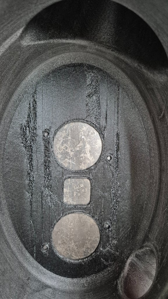

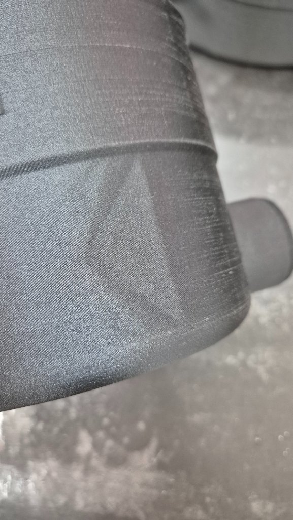

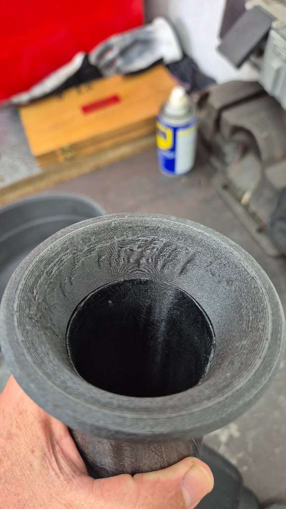

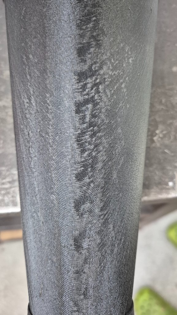

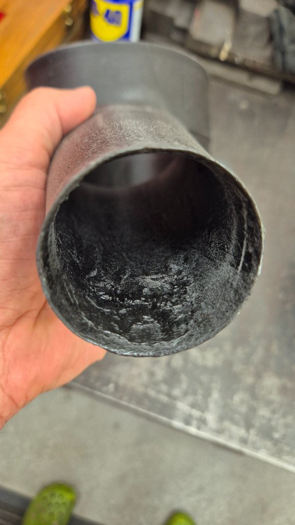

Hier mal die Bereiche, die ich nicht so dolle fand und die jeweils nur an einem der Gehäuse aufgetreten sind:
Ok, könnte man optisches Thema werten.
Bis zu 7mm undefinierter Blob statt 2,5mm
Selbstredend
Die waren nicht im CAD, sind in beiden Gehäusen
Die Wandstärke ist in tiefen Furchen auf max 1 statt 3mm reduziert
Lerne gerne dazu...
Re: 3D-Druck Filtergehäuse
Verfasst: Do 20. Aug 2026, 08:55
von Nero
okay ... da stimme ich dir zu, davon ist das meiste wirklich nicht in Ordnung! Wenn die sich da nichts von angenommen haben, dann würde ich dort nie wieder was beauftragen!
