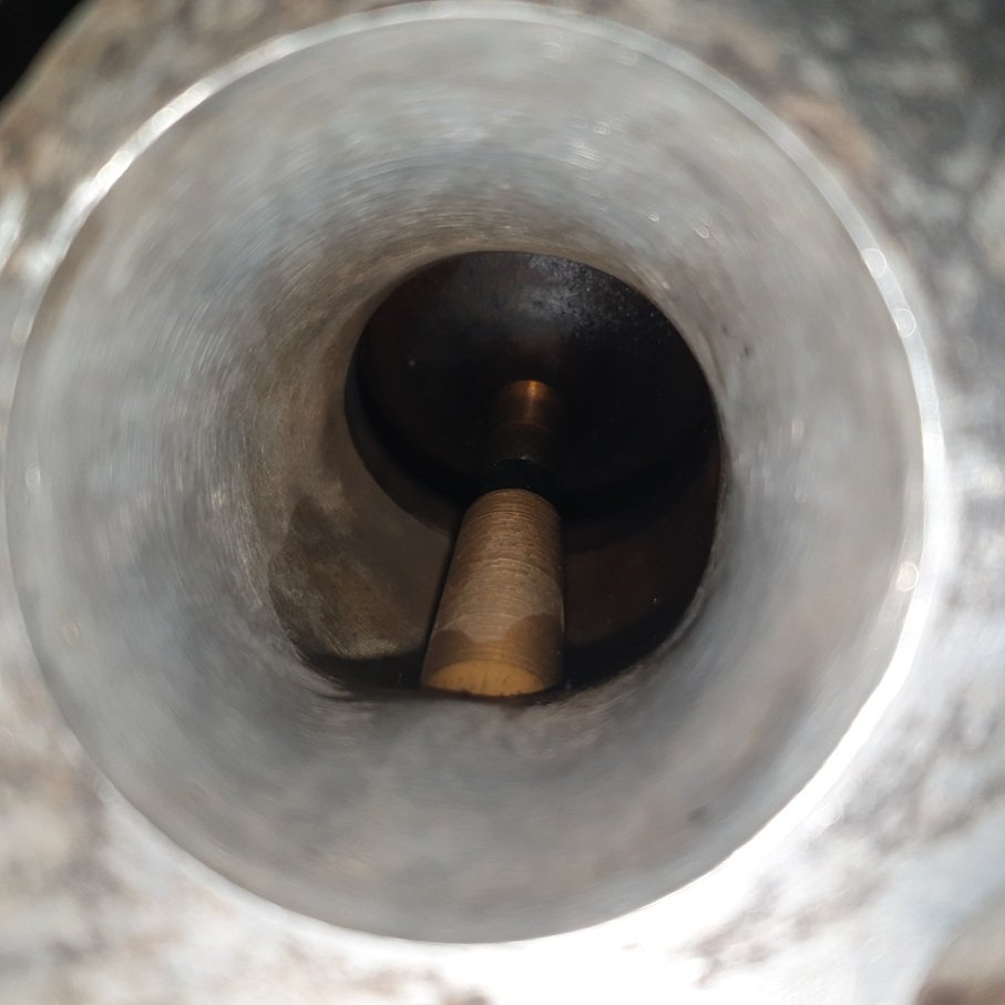

hier noch ein Bild vom Einlaßkanal, Ventil ist groß und nicht übermäßig schmutzig...Einlaß ist auch groß...
Stößel alle ohne Befund, Nockenwelle sieht genauso gut aus:

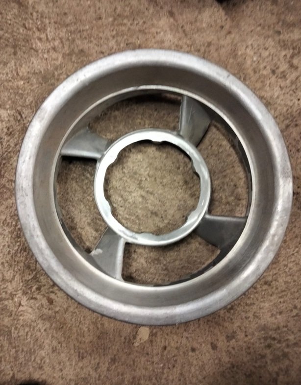

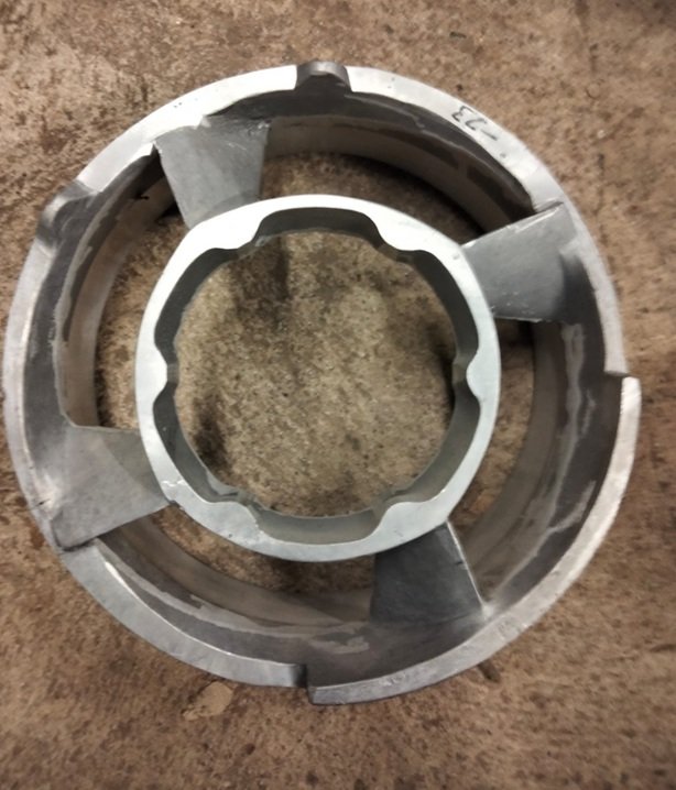

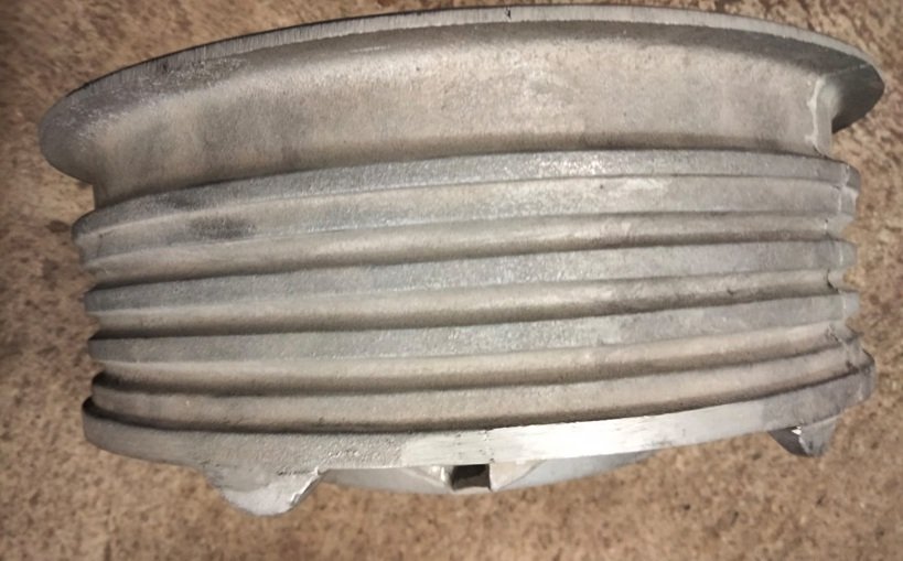

Kann mir jemand was über diesen Gebläsering berichten?
für 245er Lüfterrad...außen 270, ungebohrt, nicht original Porsche, sonder?
Danke
