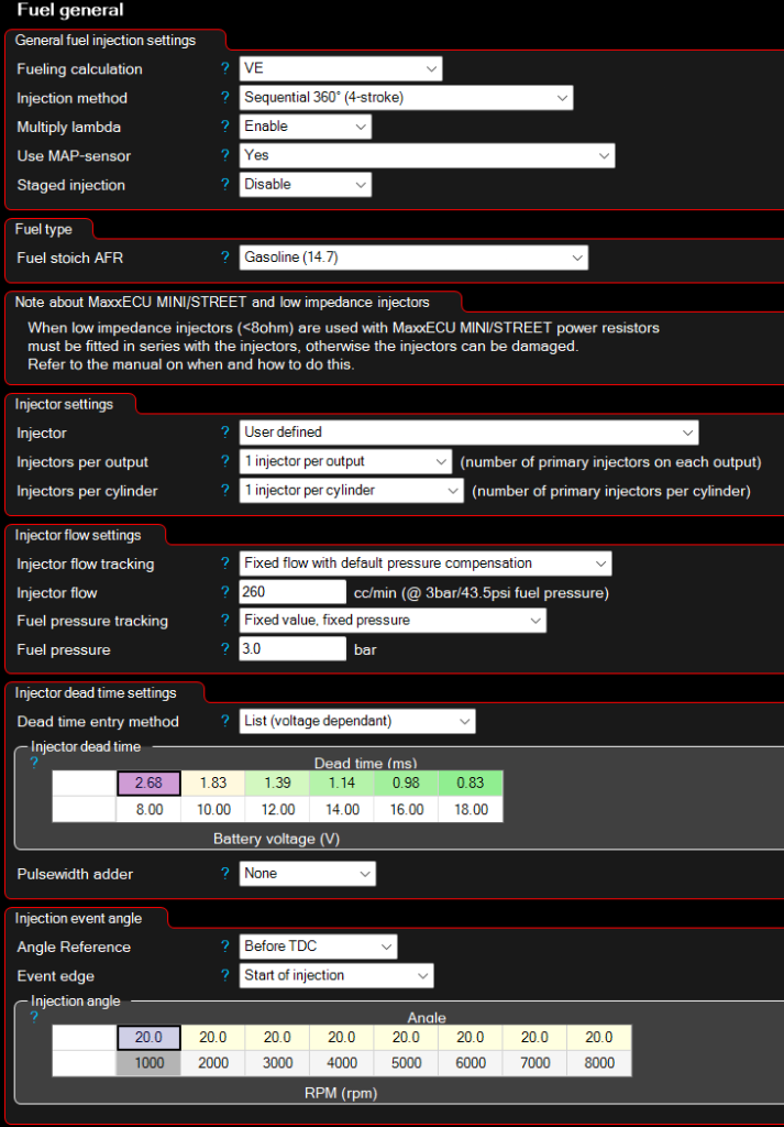

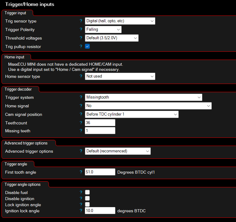

Einspritzung: 260 cc Düsen; 3 bar Druck; 36/1 Triggerrad; no home signal; staged injection disabled - restliche Einstellungen auch im Anhang.
Edit: Es sind zwei Breitband-Lambdasonden verbaut - jeweils eine pro Bank. Die Sonden werden über ein separates Steuergerät versorgt, da die MaxxEcu-Mini keinen eingebauten Lambdacontroller besitzt. Die Steuergeräte kommunizieren über CAN.

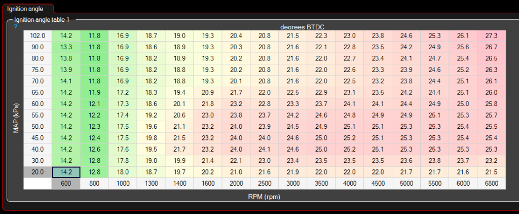

Ich kann nichts nachteiliges erkennen und die Zündung würde ich auch so lassen. Ich finde das mit dem Verteiler und das er auf 10 grad früh steht zu kompliziert :confusion-scratchheadyellow:
Bin auf die Meinung von Red dazu gespannt!

Zur obigen Zündkurve: absolut für Vollast ist der Motor recht harmlos ausgelegt. 27,3 Grad bei Vollast und 6800 Touren. In aller Regel hören viele bei 4000 Touren auf weiter zu verschärfen und 23 Grad bei 4000 ist echt zahm. Normal ist da wesentlich mehr, standardmäßig eher die Vollausregelung. Also 4000 und 28 bis 30 wäre da mal zu testen wie er sich verhält. 23 ist auf jeden Fall sehr wenig.
Auffällig ist aber der Leerlauf mit Werten um die 14 Grad. Das ist viel. Man kann das machen, aber der Leerlauf wird dann recht störrisch werden und hoch weiterdrehen. Der bleibt am Gas und will nicht in den Leerlauf. Standard wäre im Leerlauf 7-8 Grad früh.

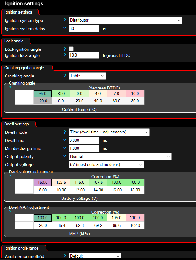

Beim Anlassen gebe ich sogar bis 300 Touren eine extra Spätzündung bis 5 Grad, damit der kleine Käferanlasser nicht gegen die Kompression läuft und zurückschlägt.
Krass aber ist die Cranking Kurve bei der Kühlflüssigkeit. Kalt etwas mehr Zündung zu geben ist völlig ok... 3 Grad früher reichen mir meistens. Aber 10 spät bei einem 80 Grad heissen Motor? Boah, das wird eine echt heisse Sache. Damit geht er in der Abgastemperatur krass hoch. 27 Grad minus 10 = 17 Grad Vollast??? Keine gute Idee.

Bei der Triject ist der Einspritzbeginn direkt in Grad zum OT definierbar.
Ich meine, das müsste die MaxxEcu auch können - siehe unten im Screenshot der Spriteinstellung: Injection event angle -> Start of injection -> Injection angle als Tabelle. Es gibt nur einen Winkelwert, da die Einspritzung auf sequentiell eingestellt ist. Die Einspritzmethode müsste auf "sequential 720" verstellt werden, aber an sich müsste das die Einstellung sein, um die Einspritzung ähnlich wie bei Red zu steuern... Oder was meinst Du, Red?
Ja, bin deiner Meinung - es ist wenig. Nur mehr geht leider nicht. Gebe ich 1° oder 1.5° mehr Frühzündung, fängt die Kiste bei ca. 3500 rpm an zu klingeln... Woran das liegt, weiß ich leider nicht. Ich vermute aber, dass etwas mit der Nockenwelle nicht stimmt. Der Motor will über 5500 rpm nicht wirklich drehen. Beim Ventilspiel-Einstellen habe ich zusammen mit dem Besitzer versucht, den Nockenhub zu messen. Egal wie wir es versucht haben, wir kamen nicht über 6.5 mm, und das kann nicht stimmen. Schon alleine deshalb nicht, weil die Nocke 9 mm Hub laut Motorenbauer haben soll...

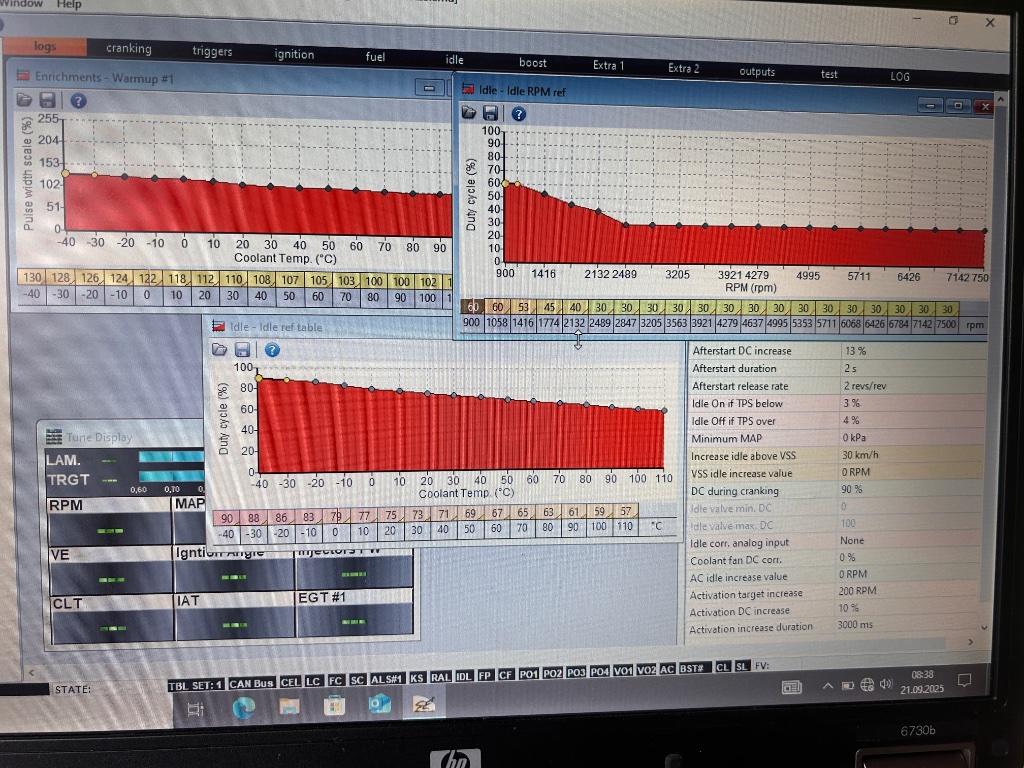

Ab ca. 1300 rpm greift ein Leerlaufregler, und die Werte aus der Zündungstabelle werden ignoriert. Der Regler verstellt sowohl die Zündung (eingestellter Bereich zwischen 2° und 20°) als auch das Leerlaufventil, um sein RPM Target (950 rpm im warmen Zustand) zu erreichen. In der Regel steht die Zündung irgendwo in der Mitte des Bereiches, also bei ca. 10-11°.
Was meinst Du hier genau? Ich kann deiner Rechnung leider nicht ganz folgen... Die Werte in der Tabelle Cranking angle sind fest und bestimmen den Zündwinkel nur während des Starvorgangs. Bedeutet, der Motor startet bei 20°C Kopftemperatur mit 0°. Bei 80°C sind das entsprechend 10° Frühzündung. Sobald gezündet würde, greift der Leerlaufregler und passt die Zündung ein, so dass der Target erreicht wird. Sprich, ich ziehe Zündung bei kalter Temperatur in spät. Die Tabelle hat keinen Einfluss auf das Volllast-Verhalten...

Also wenn er schon klingelt, wenn du nur 1,5 grad mehr Zündung machst, dann stimmt was nicht. Nach meiner Meinung ist bei deiner Einstellung oben überall plus 10 grad, aber vielleicht interpretiere ich das auch falsch. Ich würde das auf jedenfall abblitzen ! Das muss über der komischen Leerlaufeinstellung (1300u/min) passieren. Oder du nimmst die mal komplett raus. Ich habe auch ein Leerlaufregler eingebaut und ich finde wenn man da zusätzlich noch die Zündung arbeiten lässt, läuft das nicht so harmonisch. Greift die Zündung direkt in die Leerlaufregelung ein, oder gibt es da eine feste Tabelle, was die bei welcher Drehzahl machen soll? Weil 2-20 Grad ist ja ein viel zu großer Spielraum.
Mein Leerlaufregler lief mit 75Hz zu langsam und da hatte ich zusätzlich die Zündungskorrektur mit drin, aber nur 2-3 grad plus/minus zur Tabelle.
Du hast ja auch noch einen Verteiler, der kann ja auch verdreht sein!

Ja, über den "schwachen" Zündwinkel bei WOT hat sich jeder gewundert... Meiner Meinung nach muss ein Hardware-Fehler vorliegen - es wurden zwei Motoren mit nahezu identischer Spezifikation aufgebaut (ein 2.5er mit bearbeiteten Bus-Köpfen und ein 2.4er mit bearbeiteten GB-Köpfen), und beide verhalten sich ähnlich.
Der Leerlaufregler versucht sich immer auf 50% vom Einstellbereich einzupendeln - bei 2-20° wären es also 9°. Als Sollwert gilt nur die RPM-Target-Tabelle, die Werte aus der Zündungstabelle (die ich vorhin angehängt habe) werden ignoriert, solange der Regler aktiv ist. Das Steuergerät wählt also frei innerhalb von 2°-20°, um das RPM-Target zu erreichen. Einstellen kann ich lediglich die PID-Werte vom Regler. Ich würde deine Erfahrung teilen - mit der Zündungsregelung läuft der Motor manchmal etwas ruppig. Das Leerlaufventil stammt von einem Benz und arbeitet mit 100 Hz. Bei der aktuellen Einstellung greift von der Priorität her zuerst die Zündungsregelung, danach regelt das Ventil nach.
Die Leerlaufregelung muss ich definitiv nochmal angehen - bisher habe ich das etwas nach hinten geschoben, weil es für den Kollegen erstmal wichtigere Baustellen gab - etwa das Ruckeln beim Abschalten der Schubabschaltung oder das Ruckeln in den 30er Zonen...

Da die Zündung nun deutlich früher im unteren Drehzahlbereich steht, funktioniert der Leerlaufregler nicht mehr richtig. Manchmal, z.B. nach einem Regel-Schwinger, steigt die Drehzahl über die Abschaltgrenze (z.B. 1350 rpm) und die Steuerung nimmt einen viel höheren Zündwinkel aus der Tabelle. Das Ergebnis: die Drehzahl bleibt bei 1500 rpm stehen...

Das ist doch einfach zu lösen...Overrun auf unter 1350Umin setzen...habe ich auch so, aus einem anderen Grund allerdings!

Dasselbe Problem ergibt sich beim 1600i. Das Leerlaufregelventil stammt original von einem 3L Audi... zumindest hat es dieselbe Nummer... keine Ahnung warum VW so ein Monster auf den 1600i losgelassen hat. Ohne Ansteuerung macht das Ding dann 2000-3000 Touren und man kann damit fahren.
Der Trick ist: man braucht permanent eine Ansteuerung, auch wenn er nicht im Leerlauf ist. Man muss abfragen, wann ist er im Leerlauf und dieses Ventil dann regeln. Und wenn er nicht im Leerlauf ist, dieses Ventil soweit geschlossen halten, was in etwa der Leerlaufmenge entspricht. Somit eine permanente Leerlaufmenge. Der Witz ist eben nicht zuviel Luft zu geben, damit er in den Leerlauf gehen kann und auch nicht zuwenig, sonst stirbt er am Ende der Schubabschaltung ab,
Tut man das nicht, gibt es im Schubbetrieb Bocksprünge. Man rollt im Schub den Berg runter, erwartet eine Motorbremse und boooom, er gibt von alleine Gas und bremst nicht, sondern beschleunigt.
Mein Tip für solche Failsave LLR: haltet diese Dinger immer und jederzeit im aktiven Leerlaufbereich. Gebt immer nur soviel Luft, wie eben 800 Touren entsprechen und schaltet sie niemals passiv ab oder es gibt Bocksprünge.

Ich hab mir mal die Software von der MaxxEcu runtergeladen, um mal nicht so ins blaue zu raten :)
Ich möchte keine haben.
Ecumaster macht das da besser, da kannst du direkt einstellen, wieviel % der Leerlaufregler offen sein soll, wenn die Leerlaufreglung nicht aktiv ist.
