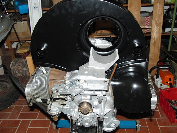

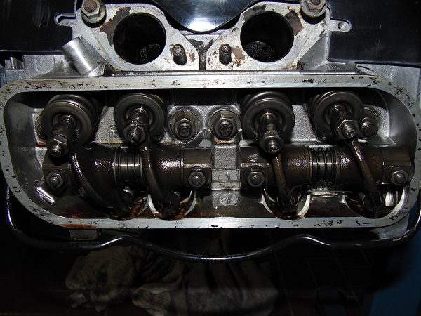

den Block habe ich heute mit Chemiedusche und Hochdruckreiniger schön sauber bekommen, aber auch unter den Ventildeckeln gab´s keine bösen Überraschungen, alles sauber :obscene-drinkingcheers:

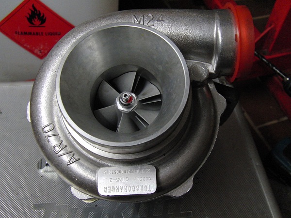

Turbo werde ich erstmal das Chinateil testen, was ich ursprünglich im Doppelpack für den Altered gekauft hatte... Wenn er nichts taugt fliegt er sofort nach dem Einfahren raus :text-threadjacked:

Willst du denn Motor noch nicht mal aufmachen???
:D :D :D
So lasssen und aufladen???:-D

ja erstmal so lassen und aufladen :character-chef: Keine Sorge das auf den Einlassventilen ist Wasser vom abkächern, keine Ölkruste :obscene-drinkingfaded: Mal gucken was die Ventilfedern können, evtl. dann etwas härtere. Langsam anfangen :mrgreen:
