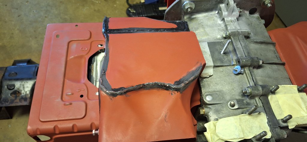

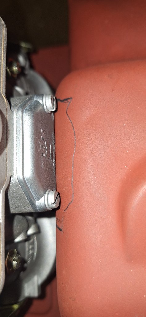

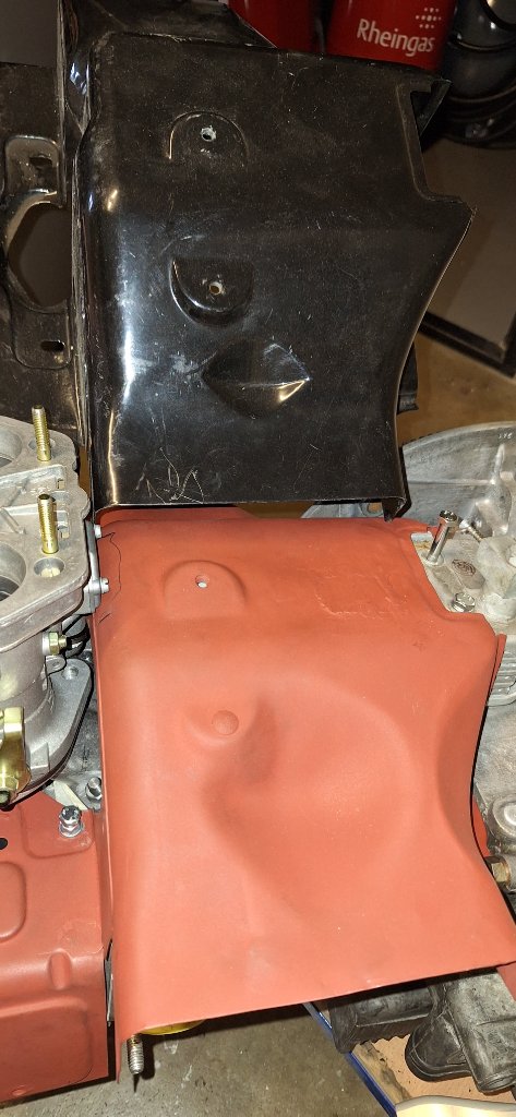

Wenn der Kühler drin ist Motorblech und Saugrohr und Vergaser montiert ist
Stöß
t der Vergaser ans Blech
Und am Saugrohr ist ein Spalt
Da muss ich das Motorblech nach innen treiben zum Ölkühler
Oder das frühe Einkanal Motorblech montieren Da ist die Beule auch kleiner im Blech und am Ölkühler ein Versatz
Das basteln geht weiter

Hey Walter, bei CSP bekommst du auch deutlich flachere chokedeckel dort benötigst du jeden mm…
Mit/ ohne Ölkühler sind Fragen wo es nie einen Konsensen geben wird. Typ-3 ist zudem noch mal ganz anders…
Ich würde den originalen Kühler bei 94er K&Z nicht verbauen da dort nicht mehr viel Luft um die 94er ist, somit der 3. nur wenig & warme Luft bekommt wenn du das Blech nicht kpl. änderst.
Mein setup ist ohne Klappen, die Seiten zur Heizung zu & gaukelt einen original Ölkühler vor der aber nicht verbaut ist. Der Kühler ist abgeschnitten & ausgehöhlt, unter der „Tarnkappe“ ist eine U-Leitung verbaut. Ich hab einen großen Ölkühler (x-parts) am Drehstabrohr mit Luftleitblech ähnlich Cagero, Funzt!
Beste Grüße, Felix

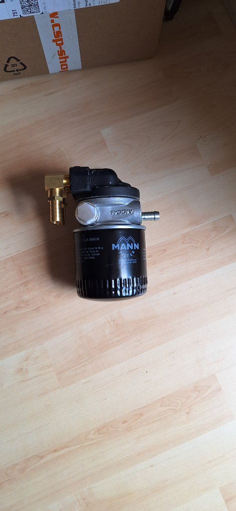

@ Felix/DFL Danke das mit den Deckeln wusste ich nicht
Was ist das für ein Motor in der Stufe ? Motor Detailbilder auch der Ölkühler
Bei mir muss die Klappe zu egal wie. Variant
Das mit der Kühlluft habe ich auch schon so gedacht bei 1915 ccm
Die Klappen lasse ich weg weil mein Gebläsekasten noch nie welche besessen hat .
Hatte auch schon überlegt den Ölkühler weg zu lassen
Das Motorblech in der Höhe passend zu kürzen (wie auf der anderen Seite ) Kuzschlussdeckel drauf fertig .
So haben die Vergaser genug Platz
Easyflow Öl raus in Ölfilter rein Sandwithplatte mit Thermostat dazwischen und da mit Schlauch zum Ölkühler am Achsrohr .
Alternativ :
Easyflow Öl raus in Ölfilter Und am Ölkühlerflansch am Motor Ölkühleranschluss und dann Richtung Drehstabrohr zum Thermostat dann in den Ölkühler .
Kranke Idee
Ölkühler so (wie Felix DFL) Halbieren wegen Optik und durch die Verblechung durch zum Thermostat zum Ölkühler am Achsrohr .

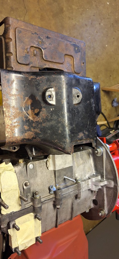

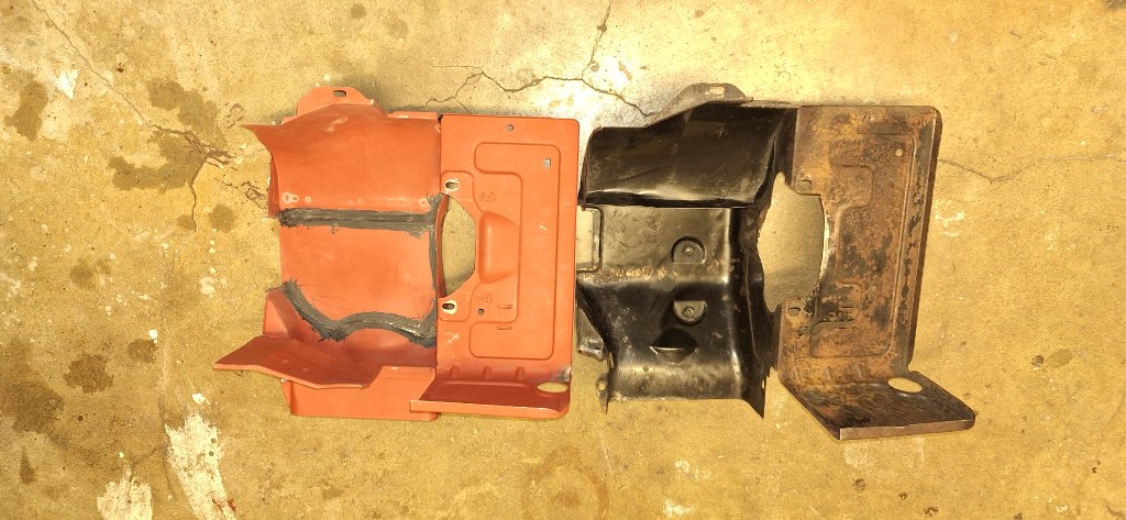

Hallo
So das nichts gepasst hat habe ich mich kurz dazu entschlossen den org. Ölkühler aufm dritten Zylinder raus zu schmeißen .
Habe das Motorblech so eingekürzt wie auf der anderen Seite . Die Höhe ist gleich .
Serie
umgebastelt
im Vergleich
Jetzt bleibt nur noch ein Kurzschlussdeckel oder ein Ölkühleranschluß übrig zum das Öl kühlen .

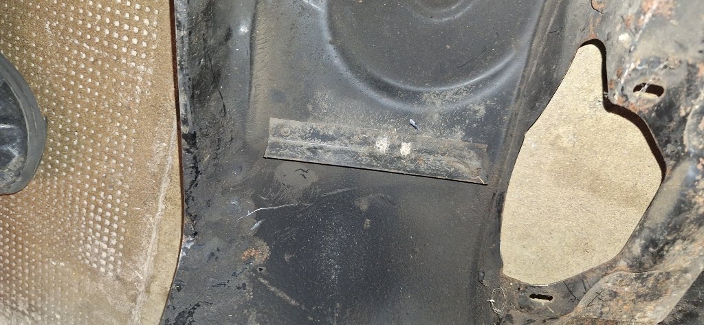

Alternativ kann ich über den Easyflow zum Ölfilter und mit der Sandwitchplatte zum Ölkühler mit Thermostat
Die Frage ist jetzt ob ich da auch ein Winkelblech einsetzten muss innen wie bei Zylinder 1und 2
Das soll wohl die Luft etwas zwischen 1 und 2 Zylinder durchblasen.

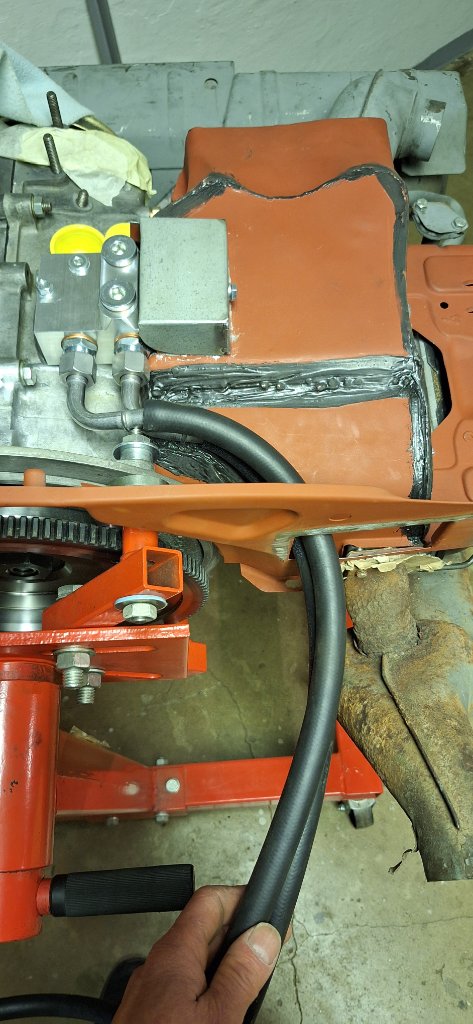

Re: Motorfrage 1915 ccm
Verfasst: Mo 3. Nov 2025, 17:44
von Walter78
Hallo
Das warten auf das Zentraltherostat hat ein Ende
Jetzt kann ich weiter die Bleche anpassen
Der Weg ist frei zum Ölkühler in der nähe vom Drehstabrohr
Jetzt noch das Loch zu machen
So ist die Ölleitung auch weit weg vom Wärmetauscher
