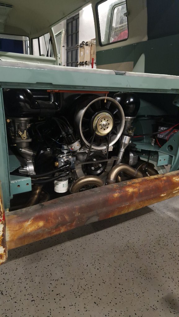

Interessantes Konzept. Ich fahre ein "ähnliches" in meinem T1.
96x80, Ventile 44x38 und die JN10. Ich bin mir aber nicht sicher, ob die JN13 nicht die bessere Wahl gewesen wäre, aber den Vergleich habe ich nunmal nicht.
Die Prüfstandsmessung steht noch aus.
Verbaut habe ich 5,325" Pleuel von CSP mit ARP 2000 Schrauben. Die habe ich gefettet und mit den vorgeschriebenen NM angezogen. Passiert ist auf den ersten 500km, die das Auto jetzt gefahren ist, noch nichts :)
VG,
Andy
PS: warum ist das Bild jetzt verdreht? :roll:

Jap, stimmt wohl :)
Längere Saugrohre sind mit der Luftfilteranlage leider nicht drin, die musste ich so schon bearbeiten.
Die Köpfe gab es mal als Sonderaktion von Ahnendorp. Da konnte ich nicht widerstehen :D
Ich hatte damals mit Jürgen telefoniert. Da ich auch etwas Drehzahl wollte, haben wir uns auf die JN10 geeinigt. Zieht tatsächlich auch sehr gut, fahre aber auch noch mit schlapper Kurve und Drehzahlbegrenzung bei 4.000 u/min. Auf das finale Ergebnis bin ich sehr gespannt.
Getriebe ist übrigens ein 3.44 mit 0.93 im 4. Gang, was ich nur empfehlen kann.
Vor kurzem hat Jürgen ja ein Konzept mit der JN16 vorgestellt, vielleicht wäre das was für dich?
