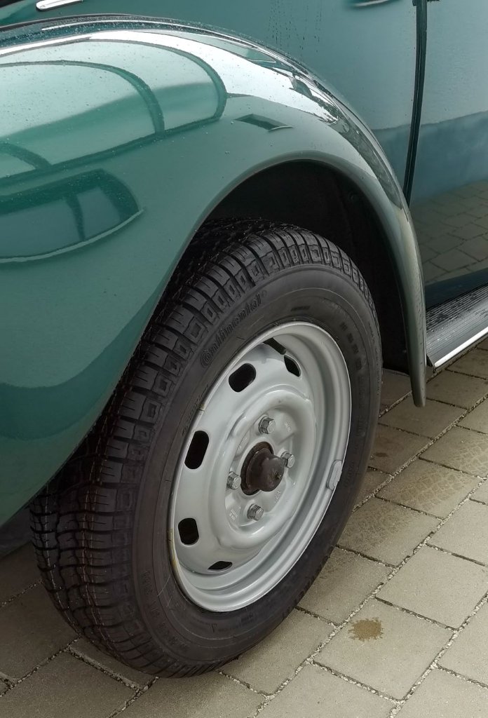

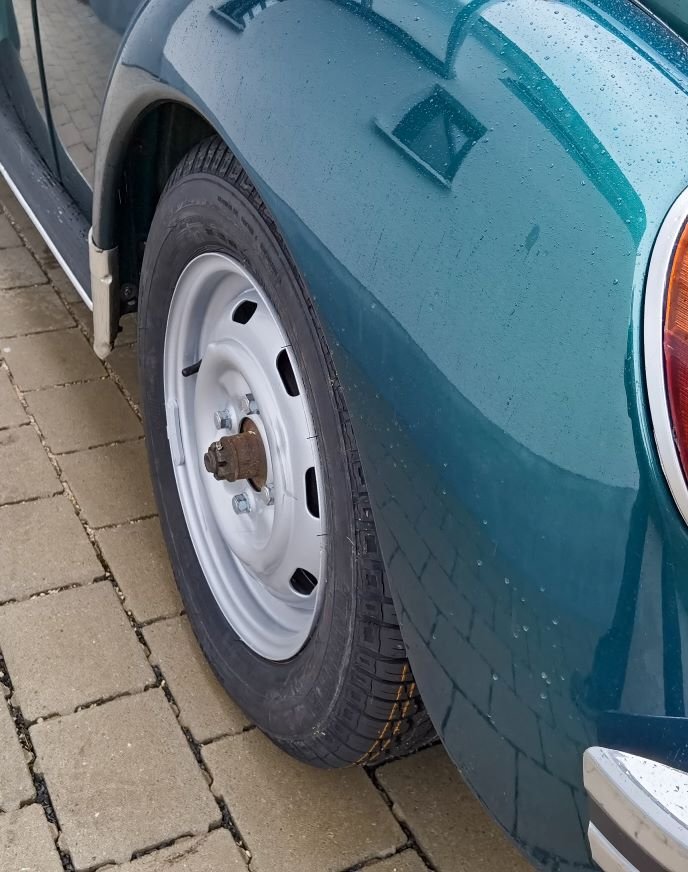

Problem gelöst, hier nun die Zusammenfassung, vielleicht hilft des ja einem anderen Laien bei der Entscheidungsfindung.
Inzwischen habe ich zwei Bücher über Käfer-Schrauberei und den orig. Reparatur-Leitfaden von VW. Darin steht übereinstimmend, dass auf den späten 1303er Felgen mit ET41 und Felgenbreite 4,0 oder 4,5 Zoll gehören, ist ja nichts Neues. Da ich mir nicht sicher war, ob diese Größe an der Hinterachse nicht ein wenig verloren wirkt, habe ich mir aus diversen Quellen je 4 Felgen 4,5x15 mit ET41 und ET34 gekauft. Diese ließ ich dann strahlen, grundieren und lackieren. Heute habe ich auf die 4,5 Zoll-Felgen mit ET41 Continental Reifen in Größe 165/80 montieren lassen.
Für mich passt das nun einwandfrei. Der Wagen sieht stimmig aus, auch an der Hinterachse wirken diese Räder nicht "verloren". Und das Fahrgefühl ist klasse, der Wagen rangiert, lenkt und fährt sich, so wie es sein soll. Fast, als hätte man eine Servounterstützung eingebaut. Weiterhin gefällt mir, dass ich keine Einzelabnahme benötige, steht alles so im KFZ-Schein. An dieser Stelle noch einmal vielen Dank an Euch für die vielen Tipps und Hinweise!
Jetzt habe ich 4 Felgen 4,5x15 mit ET34 und einen Satz Radkappen übrig. Ich biete die mal in einem separaten Verkaufsthread an. Wäre schade, die einfach in der Garage zu horten. Und hier noch die "Beweisfotos", die Radkappen muss ich noch aufstecken, wenn die Radmuttern nochmal nachgezogen wurden:
Reifen neu hinten.jpg (106.33 KiB) 9526 mal betrachtet
Man sieht aber auch, dass eine moderate Tieferlegung der Vorderachst eines meiner nächsten Projekte werden könnte.

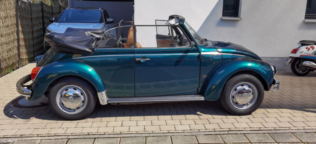

Hey Günther, so geht jeder seiner Wege. Du rüstest von Breit auf schmal zurück und ich verwerte deine ET26 Felgen und geh den Weg andersrum.
So sieht es mit 50er Kerscherfedern im frühen 1303 aus (müsste bei dir mit 2-Punkt Federbein noch etwas tiefer kommen)

Hi Phil,
genau so soll es ja sein. Jeder wie er mag, wir haben uns nun auch gegen eine Tieferlegung entschieden. Ich hoffe, Du bist mit den Felgen zufrieden. Welche Reifen montierst Du?
