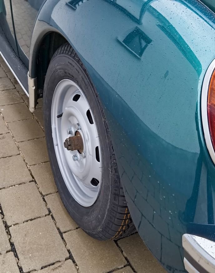

Problem gelöst, hier nun die Zusammenfassung, vielleicht hilft des ja einem anderen Laien bei der Entscheidungsfindung.
Inzwischen habe ich zwei Bücher über Käfer-Schrauberei und den orig. Reparatur-Leitfaden von VW. Darin steht übereinstimmend, dass auf den späten 1303er Felgen mit ET41 und Felgenbreite 4,0 oder 4,5 Zoll gehören, ist ja nichts Neues. Da ich mir nicht sicher war, ob diese Größe an der Hinterachse nicht ein wenig verloren wirkt, habe ich mir aus diversen Quellen je 4 Felgen 4,5x15 mit ET41 und ET34 gekauft. Diese ließ ich dann strahlen, grundieren und lackieren. Heute habe ich auf die 4,5 Zoll-Felgen mit ET41 Continental Reifen in Größe 165/80 montieren lassen.
Für mich passt das nun einwandfrei. Der Wagen sieht stimmig aus, auch an der Hinterachse wirken diese Räder nicht "verloren". Und das Fahrgefühl ist klasse, der Wagen rangiert, lenkt und fährt sich, so wie es sein soll. Fast, als hätte man eine Servounterstützung eingebaut. Weiterhin gefällt mir, dass ich keine Einzelabnahme benötige, steht alles so im KFZ-Schein. An dieser Stelle noch einmal vielen Dank an Euch für die vielen Tipps und Hinweise!
Jetzt habe ich 4 Felgen 4,5x15 mit ET34 und einen Satz Radkappen übrig. Ich biete die mal in einem separaten Verkaufsthread an. Wäre schade, die einfach in der Garage zu horten. Und hier noch die "Beweisfotos", die Radkappen muss ich noch aufstecken, wenn die Radmuttern nochmal nachgezogen wurden:
Reifen neu vorne.jpg (116.94 KiB) 9532 mal betrachtet
Reifen neu hinten.jpg (106.33 KiB) 9532 mal betrachtet
Man sieht aber auch, dass eine moderate Tieferlegung der Vorderachst eines meiner nächsten Projekte werden könnte.
Grüße, Günther

Die Idee, hinten ET34 zu montieren, hatte ich auch. Ich habe ja einen kompletten Satz mit ET34 hier liegen und benötige die Felgen nicht. Da ich die Kombination ET41 und ET34 aber als Einzelabnahme eintragen lassen müsste, habe ich mich dagegen entschieden. Mit dem Ergebnis 3 x ET41 bin ich aber zufrieden, Vergleich siehe hier. Das Bild vor dem Feld zeigt noch die alten 185er auf 5,5 Zoll Felgen mit ET26.
PSX_20230817_134206 neu.jpg (112.39 KiB) 9335 mal betrachtet
PSX_20230718_191040 alt.jpg (181.18 KiB) 9335 mal betrachtet
Die Vorstellung des Wagens hole ich die nächsten Tage mal nach. Die Farbe heißt "Kolibrigrün-Metallic" und wurde meines Wissens von 1977 bis 1979 verwendet. Die Wirkung der Farbe ist stark von Licht und Schatten abhängig, im Carport ohne direkte Sonne wirkt sie fast die das Grün der Polizei-Käfer. In der Sonne ist die Farbe der Knaller und erscheint manchmal etwas bläulich und manchmal knallig grün.
