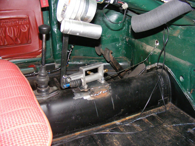

und weiter ist die BURNOUTBREMSE eingebaut worden .....
und vorne geht es dann via 2 x t-stück auseinander ..... ich hoffe das klappt so wie ich mir das vorstelle ....
