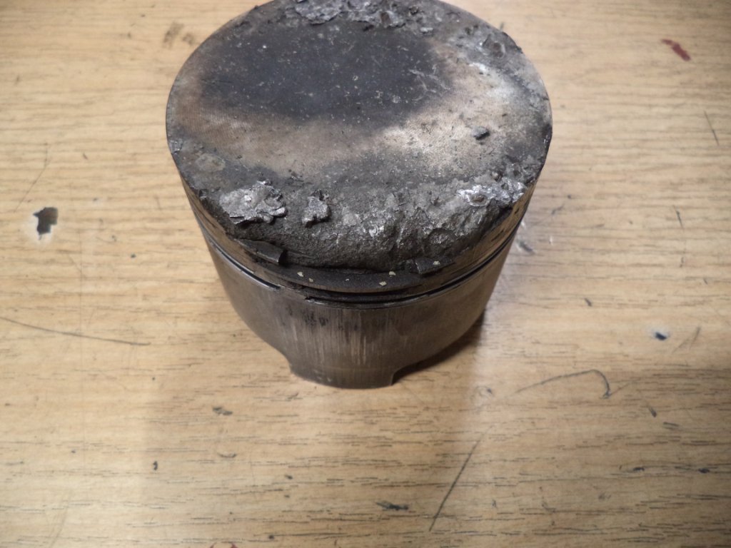

Noch einen Tipp mehr...viele "Käfermotoren" klingeln gar nicht...bei denen geht "einfach" wieder die Leistung runter bei zuviel Zündung.Wenn man das nicht weiss und beachtet, ist das eine Folter die so manches Teil nicht gern über sich ergehen lässt!
Wenn ihr beim Zerlegen des Motors oben auf dem Kolben jede Menge kleine Krater seht, die aussehen als wäre jemand mit dem Körner dran gewesen...dann war es zuviel.

Und berücksichtigt der USB-Verteiler den 3. Zylinder oder wird die ganze Kurve für den 3.Zylinder geschrieben?
Nach meinem Kolben zu urteilen, letzteres :roll:
Re: 123 Tune+ Zündkurven Sammlung
Die Verteiler mit dem 3° späteren Nocken für den dritten Zylinder sind bei der Serienkurve nicht das Entscheidende. Das viel irgendwann raus, weil es nicht mehr notwendig war.
Viel schlimmer ist die ungleichmässige Gemischverteilung beim Seriensaugrohr. Das wird mit schärferen Nockenwellen nicht besser. Dadurch werden Veränderungen an der Zündkurve bei diesen Motoren zum Spiel mit dem Feuer.
So lange wir von Serienmotoren sprechen ist das kontrollierbar. Selbst Verschiebungen um 5° Richtung früh, vertragen sie noch problemlos. Aber die mager laufenden Zylinder ( 2 und 4) laufen wärmer und die fangen dann an zu klingeln. Das geht im allgemeinen Lärm meistens unter und wenn der Leistungsverlust einsetzt ist es schon zu spät.
Hier ein Beispiel, wie das dann aussieht:
