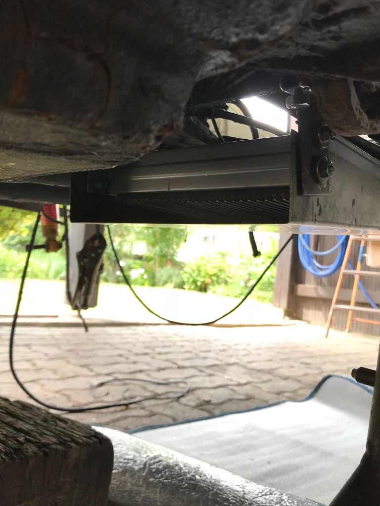

Moin zusammen!
der ncäshte Schritt steht an, Stichwort externer UnterflurÖlkühler. Die angebotenen Sets beinhalten immer einen Kühler in den groben Abmaßen 26x28x5cm und teilweise nocho einen Lüfter.
Ich halte nicht so viel von den Ölkühlern in den Sets, warum?! Keine Ahnung, sehen einfach schlecht aus...
Nun kaufe ich einfach einen anderen, "schönen" Kühler in ähnlichen abmaßen.
Zu den Fragen,
Ist der Kühler, bei Entfall Serienkühler, evtl zu groß für den Motor, oder passt das?
Fahrt ihr den Zusatzlüfter, oder ist das überflüssig?
Ich tendiere zu einem Sandwich Thermostat am Filter und einer Kurzschlussplatte?
Wo kauft ihr diese Teile und as könnt ihr da empfehlen?
Besten Dank!

Kannst du so verbauen. Wobei ich mir mal sagen lassen habe das man beim Typ4 mit original Kühlung den Kühler lieber drin lässt weil sonst der Luftstrom nicht mehr passt.
Sandwich hatte ich auch verbaut. Aber zu empfehlen wäre dann das andere Thermostat was später öffnet. Gibt es glaube beim Turbozentrum.
Wenn so einen Kühler wie du gezeigt verbauen willst geht das hatte ich am Käfer auch und dann ein Windkanal dran gebaut damit die Luft da durch muss.

Ich habe in meinem 411 mit 2Liter Motor einen Zusatzölkühler "liegend" zwischen Bodenplatte und Achsträger montiert. Den originalen Ölkühler habe ich drin gelassen, auch die Klappen. Lediglich das originale Thermostat ist raus, sodass die Klappen immer auf "offen" stehen. Angeschlossen ist das mit einem Sandwichadapter inkl. Thermostat. Seit Jahren so in Betrieb und keine Probleme mit der Temperatur.
