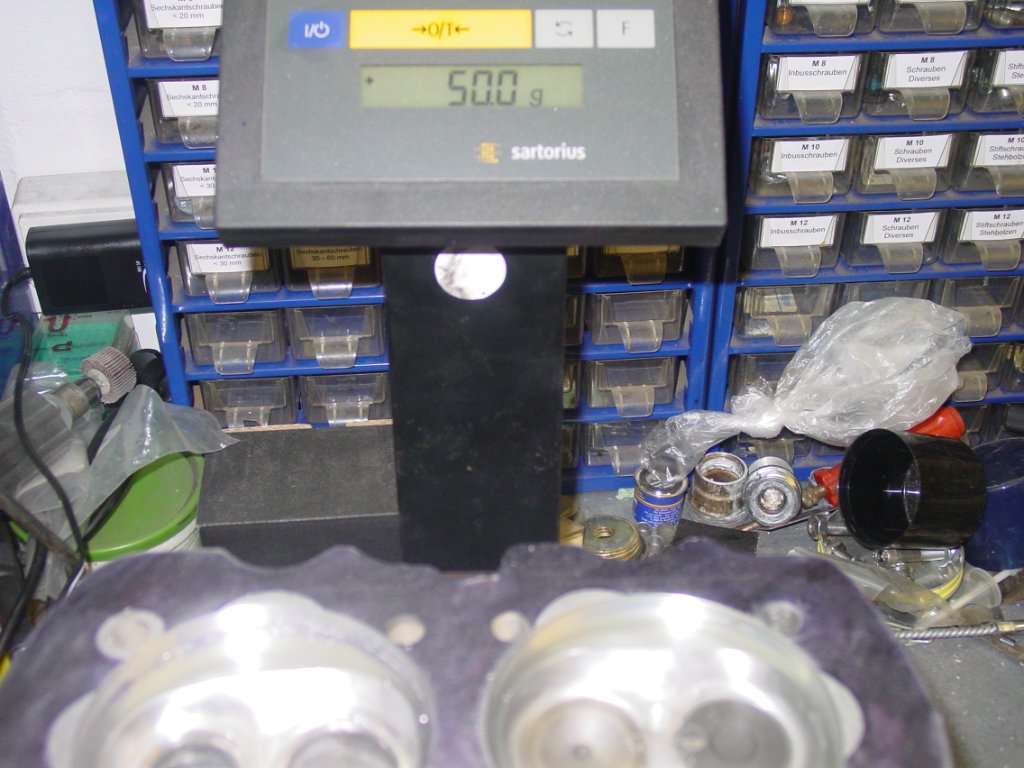

Keine Angst. Der Kolbenrückstand sollte 1,2mm werden, ist so und bleibt auch so. Zielverdichtung bleibt auch bei 9,5;1 entsprechend Brennraumvolumen von 50ccm.
Bin jetzt am Brennräume nacharbeiten. Werden schön flach mit reichlich Platz um die Ventile.
Alternativ habe ich 2 weitere Sätze Köpfe, die für die 90er Nikasil vorgefräst sind.
Bild: Testbrennraum beim Auslitern, hat 50ccm (rechts)

So, Jungs und Mädels. Wunschliste abgearbeitet.
- Flacher Wannenbrennraum
- Ausgeprägte Quetschkante
- Reichlich Platz um die Ventile
- Keine Kanten oder Hinterschnitte
- und 50ccm.
Dazu die Gimmicks, die so wunderbar mit den 070er Köpfen von Bocar (und den Nikasil-Zylindern) zu realisieren sind:
- Sauberer Abstand der oberen Kühlrippe zum Kopf
- Langgewinde-Zündkerzen
- Radien-Sitzringe am Einlaß
- Glatte Ein- und Auslaßkanäle dank sehr gutem Guß
- Auslaßkanäle auf WBX-Maß erweitert
- Einlaßkanäle auf die Oettinger-Saugrohre angepaßt
- Überall reichlich Durchgang an den Kühlrippen (ohne Nacharbeit)
Habe ich noch was vergessen?
Ach ja, Einlaßventile sind 35,5er Manleys, Auslaß ATE 32/9, Ventilfedern verstärkte aus dem Scat-Programm, Alu-Federteller...
Noch weitere Wünsche?
