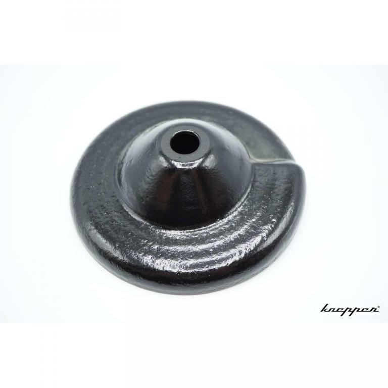

Ich stehe in Kontakt mit Kerscher, die Frau Kerscher sehr hilfreich und um eine Lösung bemüht.

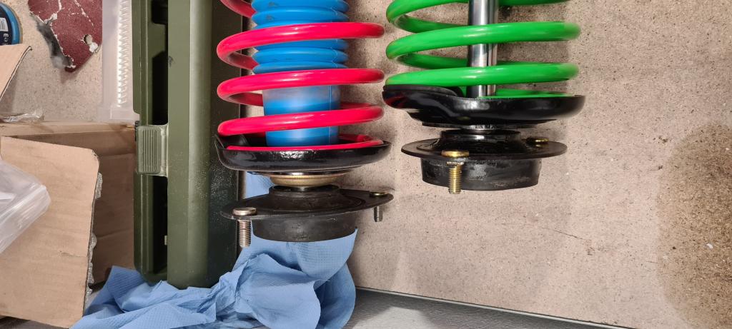

Der Tipp von Kerscher wäre, den Federteller vom 1303 zu montieren, der ist höher und würde die Feder stärker unter Vorspannung setzen. Dabei ist mir etwas eingefallen. Hier ein Vergleichsbild, links das Federbein mit 50er CSP-Feder, Bilstein Dämpfer und versetztem Federteller. Dort hatte ich oben einen kleinen messingfarbenen Topf mit montiert. Der war beim Serienbein dran und ich habe ihn einfach übernommen. War auch gut um Spannung auf die Feder zu bekommen.

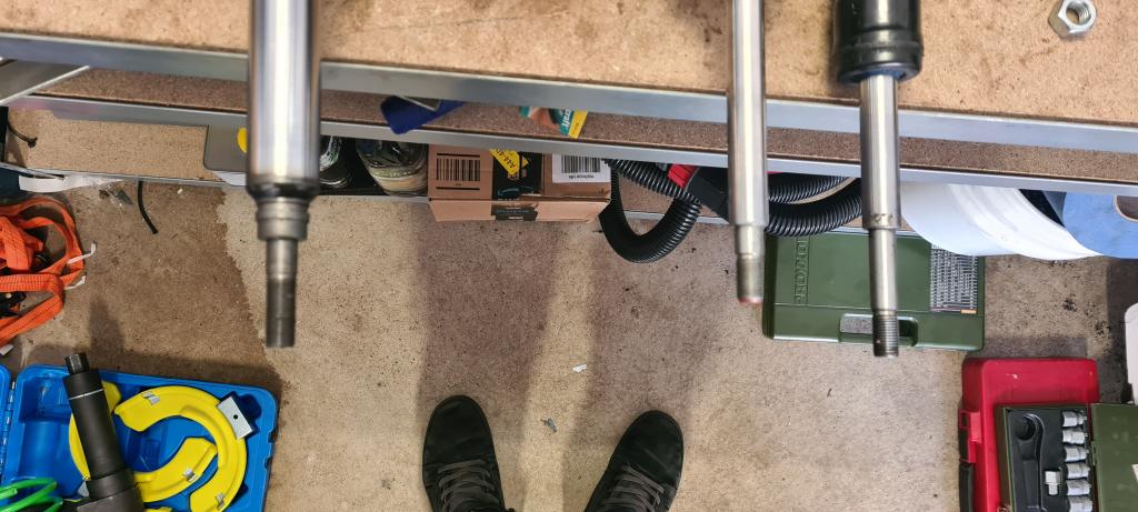

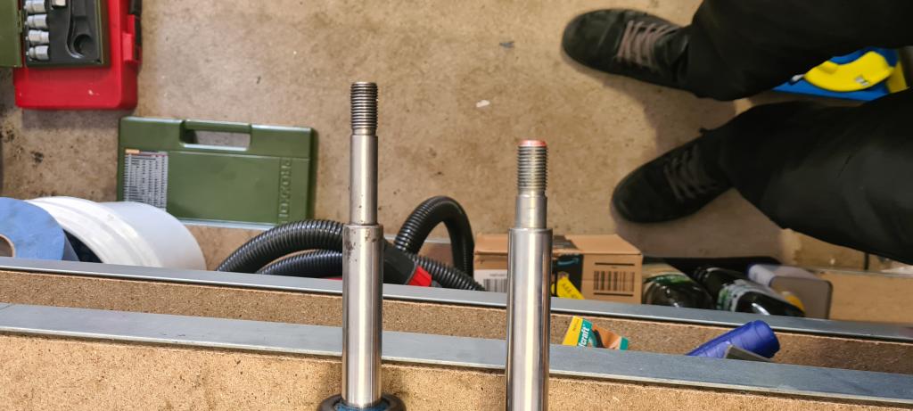

Diesen Topf konnte ich an das Kerscher-Federbein nicht übernehmen, weil der Absatz in der Welle der Kolbenstange des Koni Dämpfers zu kurz ist. Da geht mit müh und not nur das Domlager drauf. Selbst dann kann man die Mutter nicht ganz drauf drehen.
Das hat mich dann heute etwas gewurmt. Ich habe dann das Federbein mal wieder ausgebaut und Bilstein, Koni und Serie nebeneinander gelegt: Bilstein: 50 mm
Serie: 70 mm
Koni: 37 mm
Das ist schon sehr knapp und auch merkwürdig. Mal gucken was Kerscher sagt. Vielleicht ist es ja schlichtweg der falsche Dämpfer?
Serie: 70 mm
Koni: 37 mm

Er ist nicht montiert - ich hätte ihn gern montiert, dann hätte die Feder mehr Vorspannung und der Wagen schaukelt dann hoffentlich nicht mehr bis auf die Reifen. In meinem Reparaturleitfaden gab es das Teil gar nicht.
Der Federteller vom 1302 sieht mit dem Messingding genauso aus wie der Federteller vom 1303, der mir von Kerscher empfohlen wurde: Das geht aber auf die Konis von Kerscher gar nicht drauf. Bin ich mal gespannt was Kerscher sagt wie das gehen soll, das muss ja irgendwie gehen.

psyke hat geschrieben:Er ist nicht montiert - ich hätte ihn gern montiert, dann hätte die Feder mehr Vorspannung und der Wagen schaukelt dann hoffentlich nicht mehr bis auf die Reifen. In meinem Reparaturleitfaden gab es das Teil gar nicht.
Servus,
der Federteller mit dem konischen Hut ist der Neuere
ab 74‘
Der ältere Federteller bis 74‘ also 02 und 03er‘ ist
ganz flach . Entsprechend ist der Anschlagpuffer.
Wie gesagt: Aufpassen beim kombinieren !!!
Nachtrag:
Der Dämpfer mit dem langen Gewindezapfen ist für das alte
Stoßdämpferlager mit dem alten Anschagpuffer der die
Metallhülse als Fixierung hat.
Der kurze Gewindezapfen ist für die neuere Version
bei der der Anschlagpuffer einfach an der Kolbenstange haftet
Robert

Ich habe von Kerscher oben genannte gewölbte Federteller bekommen und eingebaut. Zusätzlich auf 175/65 gewechselt. Die Feder hat nun deutlich mehr Vorspannung, der Wagen ist auch deutlich höher.

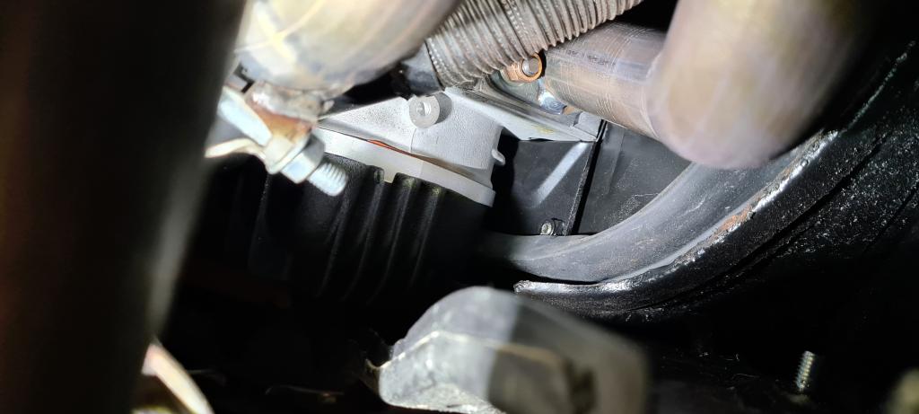

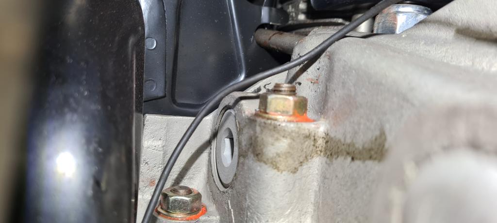

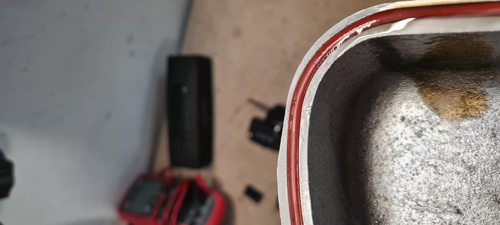

Weil die Taiwan-Ventildeckel undicht waren, habe ich Deckel von ok-products gekauft - die auch nicht dicht sind. Dort steht die Dichtung entweder auf einer oder sogar beiden Seiten über.

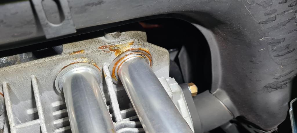

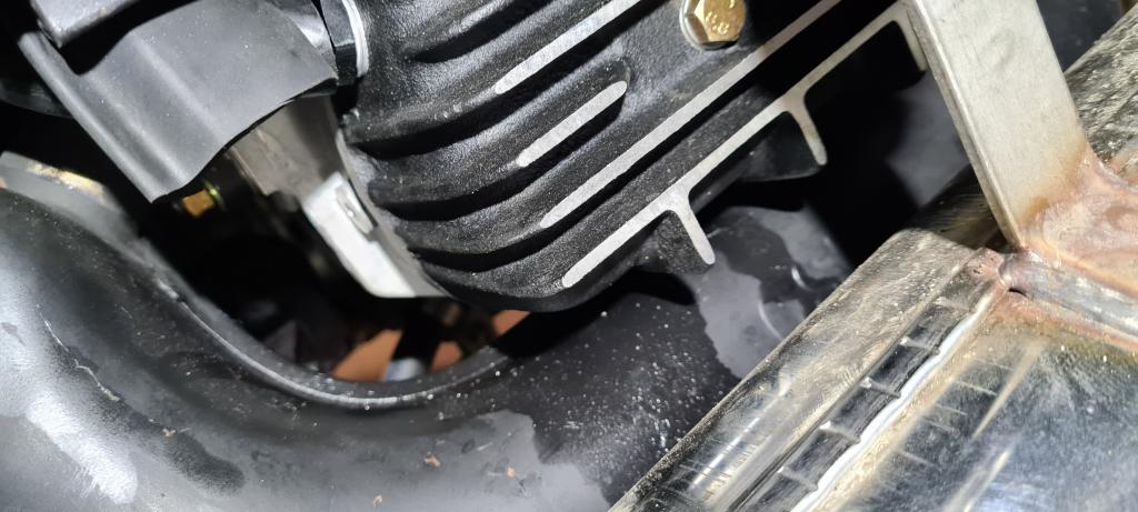

Und dann gibt es noch Undichtigkeiten an den Stösselschutzstangen. Und an einer anderen Stelle sieht es auch verdächtig aus.
Nervt ein wenig, aber das krieg ich auch noch hin. Ärgert mich, weil ich eigentlich bald zum TÜV will.

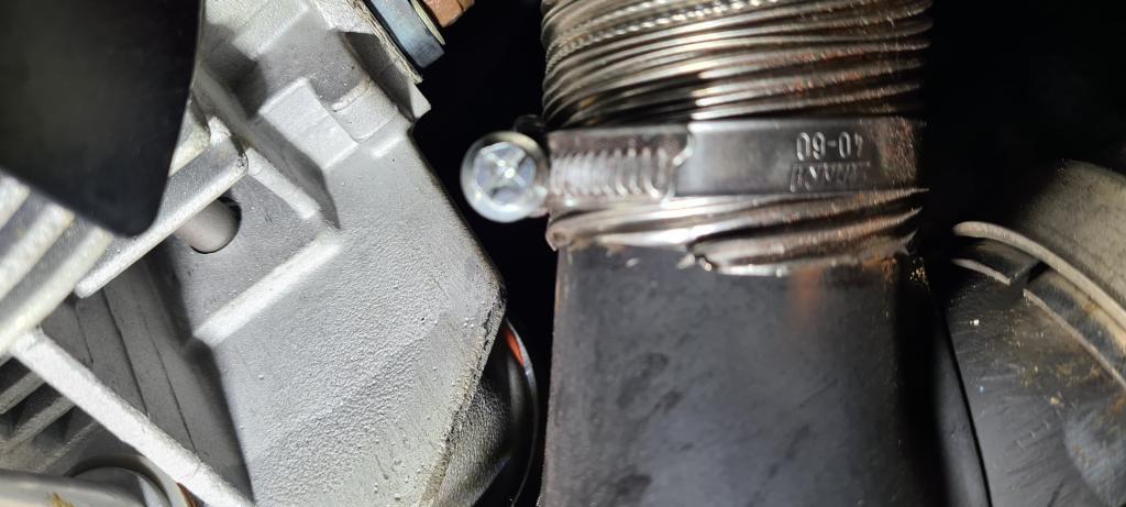

Ansonsten hab ich noch beide Türverkleidungen getauscht und alle Dichtungen der Tür, die Drehfenster und Fensterheber überholt. Die undichten Schellen der Super Competition gegen größere getauscht und mit Auspuffdichtmasse eingesetzt.

Die Stösselrohrdichtringe klebe ich vor der Montage mit der Dichtmasse von VW (AMV18820003) auf und lasse sie antrocknen. Ich habe die Erfahrung gemacht, dass das Öl teilweise Zwischen Dichtring und Rohr durchkommt. Vermutlich sind die Dichtringe zu weich und verformen sich im eingebauten Zustand. Diese Dichtmasse mache ich auch unter die U-Scheinen UND den Muttern.
