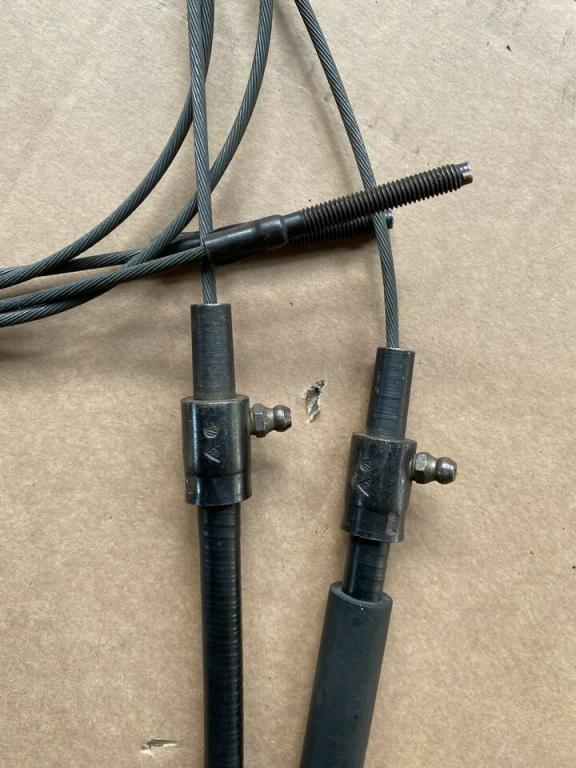

Ich habe gestern mal ein paar Teile vom Käfer sauber gemacht und dabei festgestellt, dass die Handbremsseile noch original VW Teile sind. Ob es wohl noch die ab Werk sind ? Qualität übersteht

Ovali1955 hat geschrieben:Ich habe gestern mal ein paar Teile vom Käfer sauber gemacht und dabei festgestellt, dass die Handbremsseile noch original VW Teile sind. Ob es wohl noch die ab Werk sind ? Qualität übersteht
Sehr schön! Könnten echt noch die ersten sein!
Ich könnte mit vorstellen, dass spätere Ersatzteile ein kleineres VW-Zeichen und das Zuliefererlogo daneben hatten:
- 2021_03_26_VW Ovali Käfer Handbremsseile abschmierbar 55-57 NOS 113 609 721 B_5.JPG (68.74 KiB) 2669 mal betrachtet
