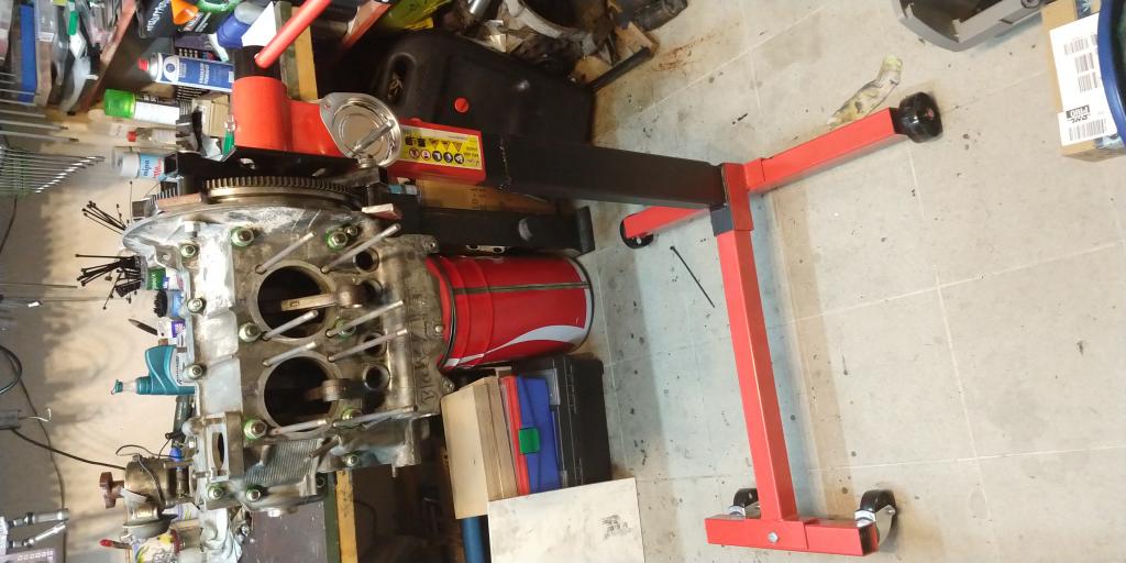

Trotzdem - aktueller Stand.... Gehäuse ist zusammen.... Köpfe sind vom Fräsen zurück... Leichte Rückschläge wegen der Ventilkeile ( siehe anderer Threat) aber dank tatkräftiger Unterstützung hier im Forum geht es doch voran.... Nächstes Ziel ist die Kipphebelgeometrie....1,25er Kipper oder nicht ist hier die Frage..... Aber ich traue mich ja schon bald nicht mehr zu fragen..... Wer weiß wie ich da dann wieder zerrissen werde.... :cry:

Ich würde ersteinmal den Kolbenrückstand auf beiden Seiten vergleichen!
Dann sehen wir weiter ob wir schon beim Thema Kipphebelgeometrie sind;-)

Kolbenrückstand habe ich natürlich gemessen bevor die Köpfe zum Fräsen gegangen sind - hast natürlich Recht das die beiden Seiten nicht exakt gleich waren - aber ich denke ich habe das jetzt mit entsprechenden Zylinderunterlagen ganz gut ausgeglichen, Brennraum ausgelitert und konnte dann berechnen um wie viel die Köpfe gefräst werden müssen (-1mm) um auf meine geplante Verdichtung von ca 8,5 zu kommen.
Also ist für mich der nächste Schritt denke die Kipphebelgeometrie.... Wäre natürlich Klasse wenn mir die Experten hier einen Rat dazu geben würden... :text-thankyouyellow:
Zusammenfassung was geplant ist:
Seriennaher 1640er Motor mit Hauptsächlichen Augenmerk auf etwas mehr Drehmoment von unten raus - Hohe Drehzahlen sind für mich uninteressant
Nockenwelle - Orratech
https://www.typ4shop.de/Motorteile-Kolb ... :1470.html
Angegebene Steuerzeit : 274°
Ventilhub mit Serienkippern: 9,4mm
Überschneidung: 106°
Zylinderköpfe - Orratech
Zylinderköpfe 043 verstärk Ventile 35,5/32,
Verdichtung erhöht auf ca.8,5
https://www.typ4shop.de/Motorteile-Kolb ... :1177.html
Schwungrad Orratech 6kg erleichtert
https://www.typ4shop.de/Motorteile-Kolb ... ::268.html
Vergaser Solex Serie von Wensing auf 37 überholt und aufgebohrt.
Jetzt liegen hier auf der Werkbank schraubbar Kipphebelwellen, Serienkipper und ein Satz 1:1,25 bereit..... Und ich bin jetzt einfach unsicher ob ich zu dem gewünschten Setup auch noch die 1,25 Kipper montierten soll oder doch besser bei den Serienkipper bleiben soll....
Wie gesagt - wichtig - Drehzahl ist für mich uninteressant - ich will nur ein bisschen mehr Drehmoment und wenn dabei irgendwas zwischen 55 und 65 PS rauskommen von ich zufrieden.... Und die 1,25er Kipper sind auch schon gekauft - Empfehlungen wie - Spar Dir das Geld weil es bringt zu wenig - sind nicht mehr hilfreich da schon passiert... :music-listen:
Eine realistische Abschätzung ob ich die Kipper einbauen soll oder ob ich damit Probleme kriege - das wäre hilfreich für mich..... :text-thankyouyellow:
Also los geht's.... ich hab mich getraut zu fragen.... Jetzt bin ich gespannt... :?
