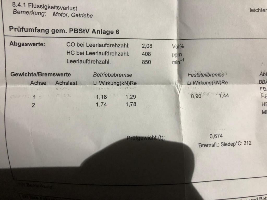

1679cc, CB2280, Serienvergaser, ca 65-68PS (gemessen mit el. Gerät am Rad..). Motor aus dem Club.
drei03
Beiträge: 476
Registriert: Di 29. Sep 2020, 11:57
Re: Nockenwelle
Beitrag von drei03 »
Servus,
die Abgaswerte schauen gut aus .
Hc ist da ein normaler Wert mit 408 ppm. Würde bedeuten,die Verbrennung
ist in Ordnung im Leerlauf.
Wäre jetzt wirklich interressant wie sich diese Nockenwelle
bei der hier gefragten Situation ( 1400ccm 1-Kanalmotor ) verhält !
Robert
