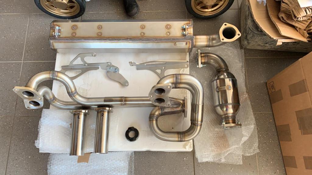

Hallo an Alle Mitleser da ja die Aventszeit
in einem etwas anderem Jahr näher kommt
werden wir die Tage was schönes fürs
Auge einstellen. Die komplette LMB Auspuffanlage
Diese ist immer wieder schön anzuschauen.
Und derzeit die einzige Alternative die Tüvbar
ist.
Der Kabelbaum ist auch nach einer längeren
Reise per DHL bei Firma Zanzinger angekommen.
Also es geht Vorran.
Subadudu

Hier ein Bild vom neuen Auspuff:
Re: The Sushi Express
Verfasst: So 29. Nov 2020, 10:10
von Subadudu
Das ist wie ich finde der schönste
Subi Auspuff der Firma LMB für
Das Projekt
The Sushi Express
Dieser hat wie ich in Otterndorf hören
durfte nicht nur einen schönen Klang.
Er ist auch zur Zeit der Einzige mit
einer TÜV Eintragungsfähigkeit.
Subadudu
