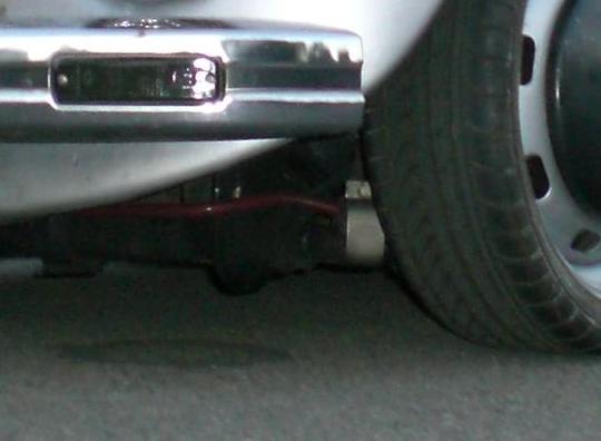

edit: Würde allerdings mit Schrauben nach oben montieren, wg. Bodenfreiheit :character-oldtimer:
hier mit zusätzlich auch noch mit oben montiertem Stabi... Schraube nach oben sollte aber erstmal ausreichen ;)
