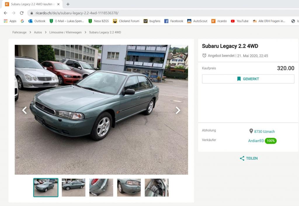

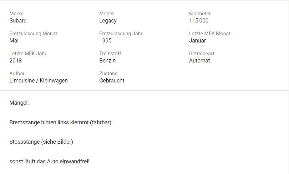

Es geht weiter
Habe mir gestern ein Spenderfarzeug zu gelegt :D :D :D da bei meinem Rumpf diverse teile fehlen......
War ein Blind kauf da er günstig war und wenig KM hat. ich bin mal gespand wie er so im futter steht.

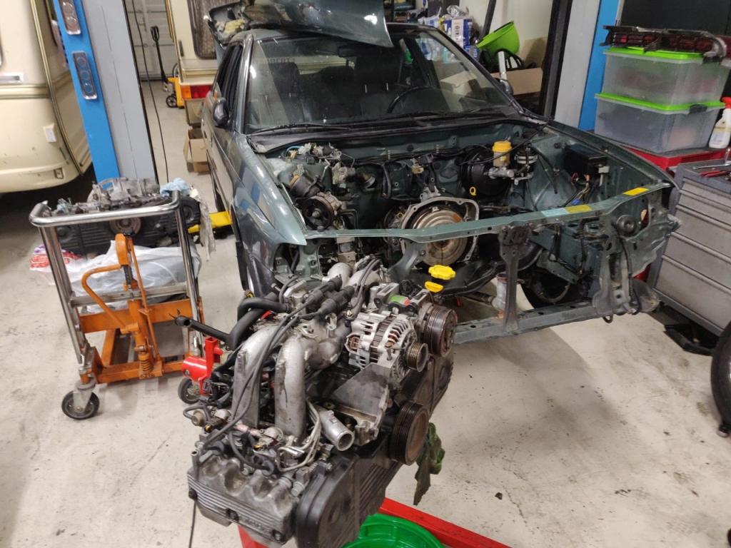

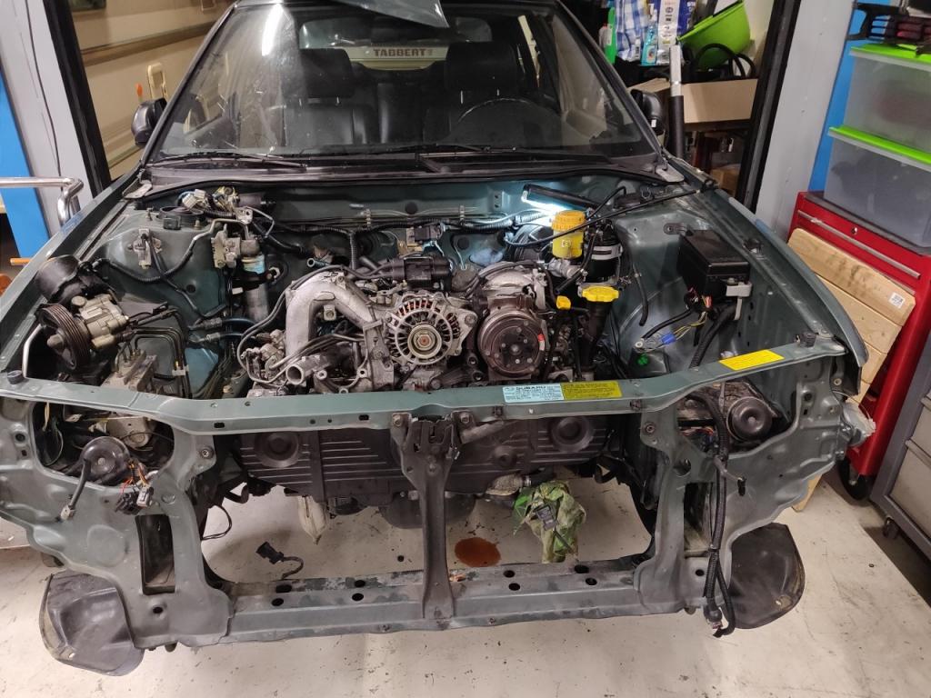

von Flat4
In der Zwischenzeit habe ich den Motor mithilfe meines Bruders ausgebaut. Ich hatte noch nie vorher an einem Subaru rumgeschraubt und bin begeistert. Es ging fast nichts kaputt (zwei kleine Schläuche) alles hat sich gelöst und war einfach zu demontieren.
und das alles am Boden!! Ich mag Subaru :romance-inlove:
Wo wäre die Wegfahrsperre montiert? Wäre die direkt neben dem Zündschloss? (Unter der Abdeckung)
als nächstes geht's in den Innenraum zum Armaturenbrett demontieren und die Kabel entsprechend raus zu ziehen. Gehen die Kabelstränge unter den Kotflügeln durch? Oder langt es wenn ich einfach nur den Motor Kabelstrang rausnehme?
Freundliche Grüsse :bugfans: Lukas Spenger :ch:

Verfasst: Do 11. Jun 2020, 21:52
von Subadudu
Die Wegfahrsperre ist an der Lenksäule
Montiert.
Subadudu
