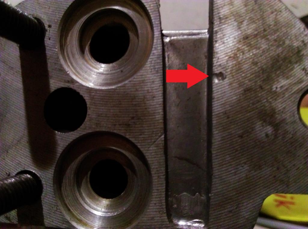

Das Öl war oben auf dem Block, als ich den Ölkühlerflansch weg gemacht habe, stand dort auch relativ viel Öl. Habe dann am Gehäuse einen "Pickel", eine Materialaufwerfung entdeckt, etwa 0,5 bis 1 mm hoch, eventuell war der Flansch nicht ganz plan montiert.
Zu 98% kommt das Öl von dort.
Ich habe den "Pickel" mit dem Ölstein "ausgedrückt", werde aber trotzdem die Dichtringe ganz dünn mit Silikondichtmasse einbauen.

Hier sieht man den Ölkühlerflansch von unten und den Abdruck des "Pickels".
Öldruck sollte passen, der Ölkühler ist dicht.
- IMAG0285.jpg (83.69 KiB) 3024 mal betrachtet
Re: Gebläsekasten ausbauen
Ich setze die Dichtringe einseitig mit etwas Dichtmasse ein, damit sie sicher fixiert sind, wenn der Flansch aufgesetzt wird. Ich muss aber sagen, dass diese Stellen, bisher (bei mir) noch nie Probleme gemacht haben. Allerdings ist das bei den heutigen Dichtringen natürlich durchaus möglich.
Aber die markierte Stelle hat keinerlei Kontakt mit den Ölkanälen. Von daher würde ich sie nur als Gusslunker bezeichnen.

Ich glaube der Flansch saß durch den Lunker nicht 100%ig.
LG

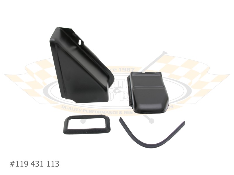

Darf ich fragen wie du den Gebläsekasten bei montiertem Ölkühler aufgesetzt bekommen hast? Dieser Schnabel von der Hundehütte muss ja fix angezogen sein (?) und dann fehlt mir oben der Platz...bluelagune hat geschrieben:Tja, was soll man sagen...fertig.

Das Teil hier rechts https://www.csp-shop.de/shop/images/pro ... /11227.jpg
Hattest du dieses fix montiert beim Überstülpen des Gebläsekastens auf den Ölkühler?
