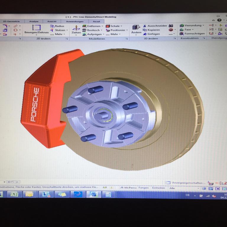

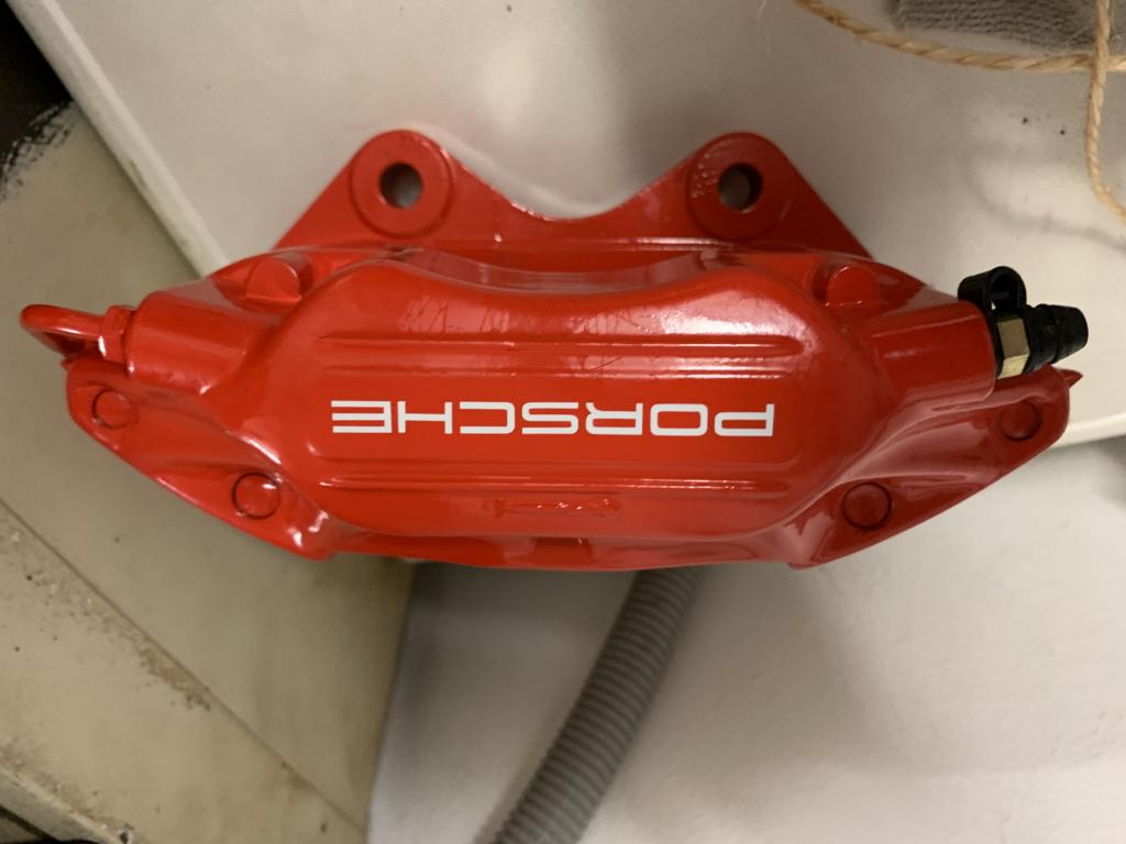

Hallo Zusammen,
ich bin neu hier. Bin aber über dieses Thema gestolpert, da ich momentan vor einem ähnlichen Problem stehe.
bau mir gerade meinen 1302 (3-Punkt-Federbein Trommel und Scheiben-Achsschenkel vorhanden) auf und möchte mir die 4-Kolben radial verschraubte Festsattelanlage vom 944-1 Turbo verbauen.
Habe mir die Naben umgearbeitet um originale VW lager an den normalen Achsschenkeln zu fahren. bis hier hin alles kein Problem.
Wenn die Zeichnungen der Naben (477 oder 951) gebraucht werden sollten einfach melden.
Um jedoch die genaue Position der Bohrungen im Adapter für den Bremssattel zu finden komme ich nicht weiter.
Kann mir da jemand helfen?
Gruß Marc

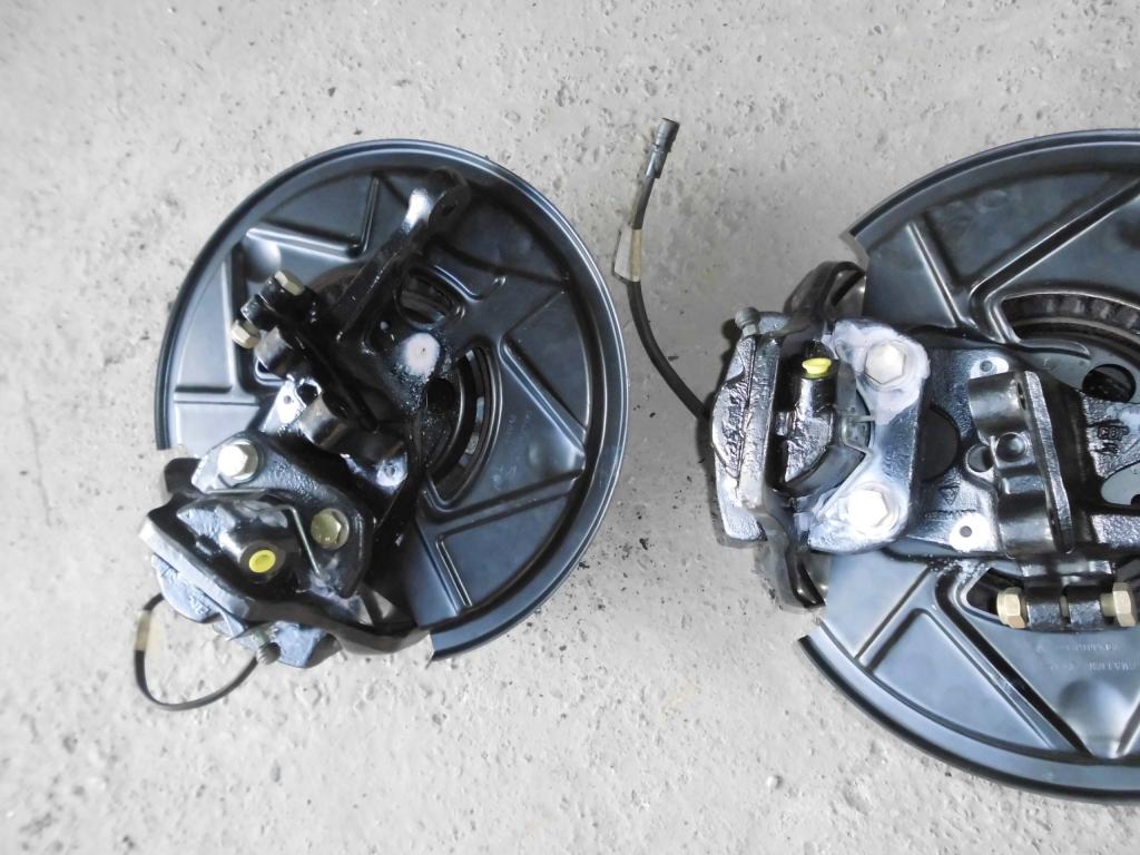

944 Achsschenkel mit montierter Bremse

Hallo Stevo
Wenn die Blechquerlenker und das KW
Fahrwerk verbaut ist paßt der Rest
Ein paar Änderungen beim Lenkgestänge
Und fertig
Subadudu
