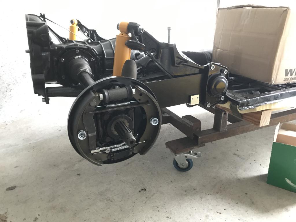

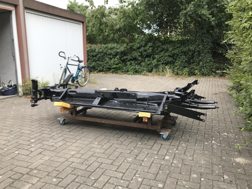

..die VVA konnte mit dem Nachlaufschalen auch wieder an ihrem alten Platz zurück..

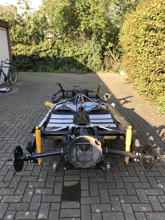

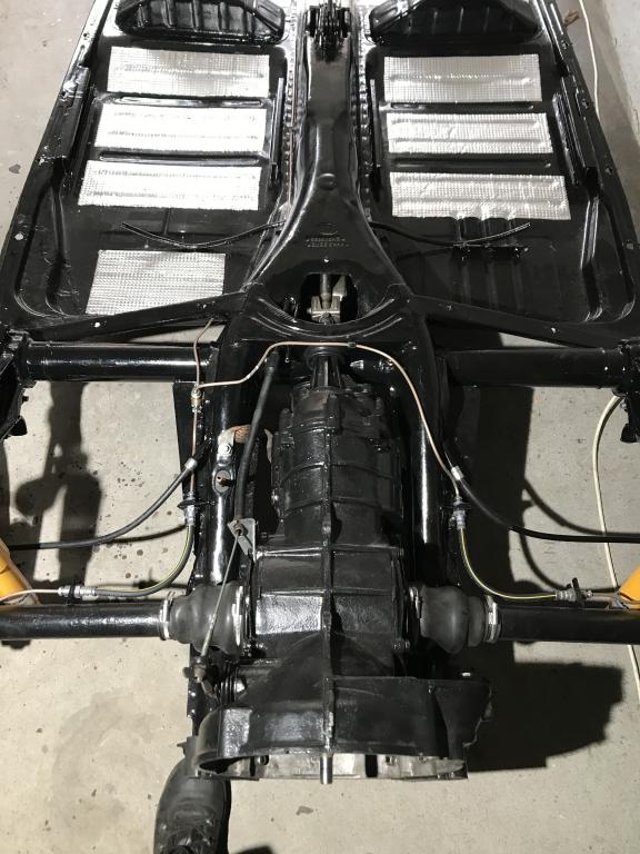

Hallo liebe Freunde der luftgekühlen Auto´s,
hab lange nichts mehr von dem Projekt gezeigt aber es ging natürlich weiter..
Getriebe und Konidämpfer haben ihren alten Platz wieder eingenommen.

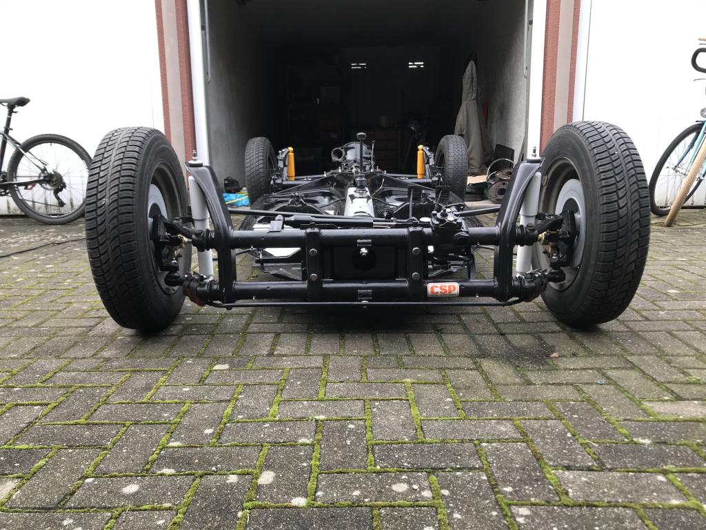

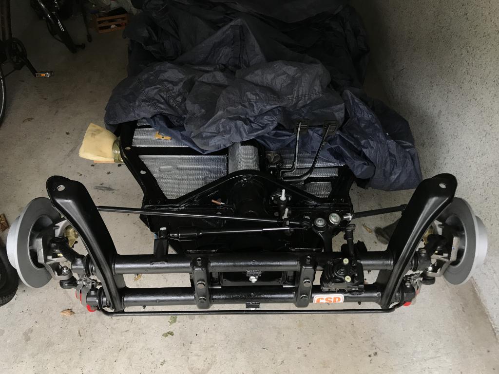

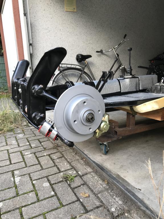

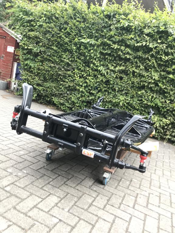

..TAS, umrüstung auf Scheibenbremse und Stabilager von CSP verbaut.

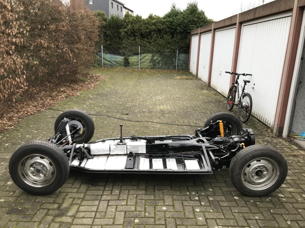

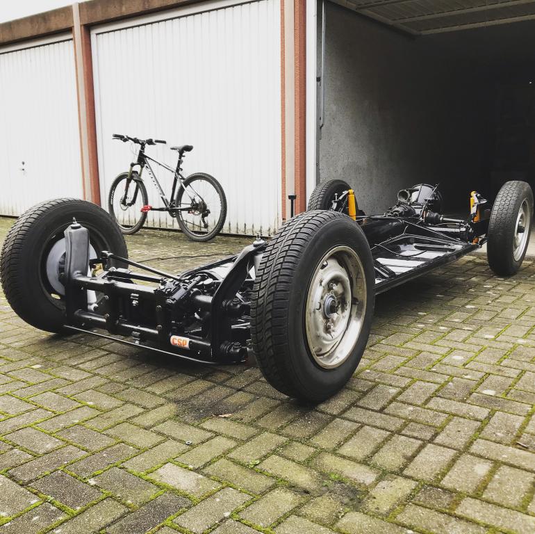

Die Pedalerie wurde überholt, neuer HBZ, neue Schaltstangenführung, CSP Kunifer Bremsleitungen, neue Radbremszylinder hinten, Bremsbeläge und Trommeln verbaut. Lenkgetriebe habe ich abgedichtet und lackiert. Die neuen Spurstangen konnte ich dann auch montieren. Jetzt kann die BG endlich wieder auf eigenen Beinen stehen. :music-rockout: Diese Stahlfelgen bleiben aber nicht, es werden 5,5x15 vorne und 7x15 Steelis hinten von DS-Tuning werden. Haben aber leider im Moment lange Lieferzeiten.
ich glaube der mit diesem VA Setup zu tief. Da die Empi Dämpfer so kurz sind, bekomme ich die Achse nicht höher. Ich werde da nochmal längere Dämpfer ausprobieren.

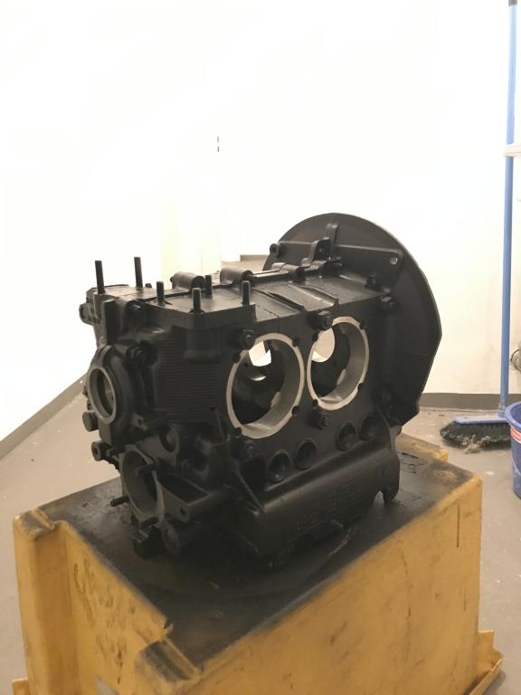

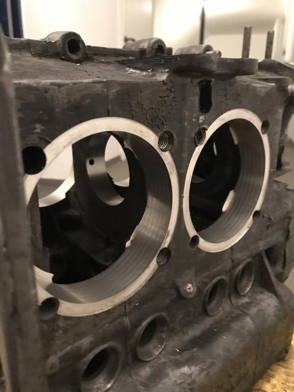

Im Moment baue ich gerade mit Lars(Poloeins) meinen 1200 zum 1776er um.An dieser Stelle erstmal vielen Dank an Lars für die Unterstützung.
Angedacht war erst ein 1400er BigBore umbau, aber Lars konnte mich sehr schnell überzeugen es dann doch anders zu machen.
Bis heute haben wir den Block schon fertig gespindelt und gefräst. Die neue 1600 KW mit allen Anbauteilen wird in Kürze zum wuchten geschickt.
.. den Motor habe ich nochmal gründlich gereinigt und dann mit hitzefesten Lack lackiert.<br />Auch wenn es nicht lange hält und man nachher nicht mehr viel davon sieht..

Kurze Frage, wenn die Welle so zum Wuchten geht, musst du die Zahnräder wieder abziehen um das Lager drauf zu machen?
Bin bissel verwirrt gerade.
Gruß Wolfgang
Alles wird gut!
Beiträge: 16931
Re: Silberner 1200 Mexico Käfer wird nach 16 Jahren wiederbe
Ja,muss man.Ist aber keine grosse Sache.
Ich mache sie immer vorm Wuchten drauf.Es wird nicht viel ausmachen da sie sehr nah am Zentrum sind aber schaden tut es auch nicht.

Aber wenn ich sehe, wie tief jetzt schon die nackte Bodenplatte liegt - ui ui ui
