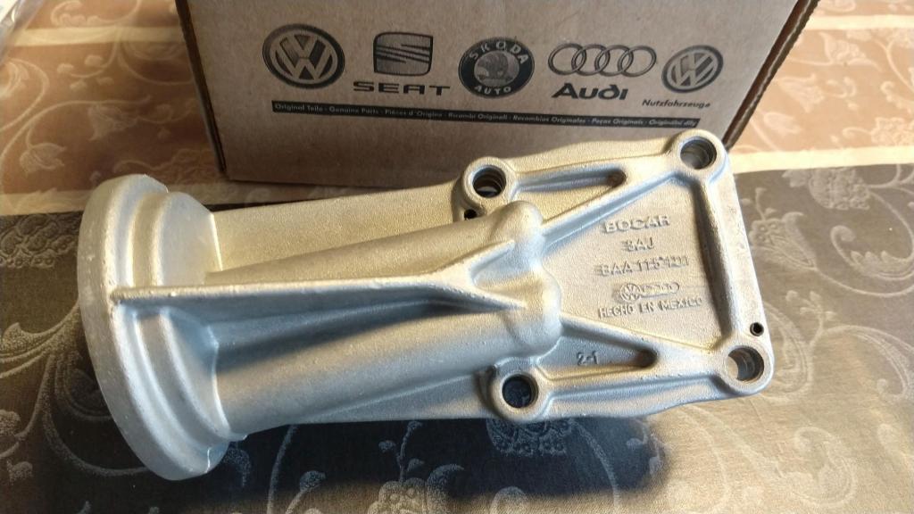

So - eben das Paket von Volkswagen Classic Parts in Empfang genommen,
abzüglich 10% Rabatt für Newsletteranmeldung und versandkostenfreiem Versand hat die Pumpe jetzt ca. 150,-Euro gekostet - das passt für mich.
Vielen Dank nochmal an alle hier mit ihren Tips
- jetzt bleibt nur noch zu hoffen das der Filter dann auch tatsächlich mit dem Auspuff passt - aber bei dem Thema habe ich mich noch nicht endgültig entschieden....
