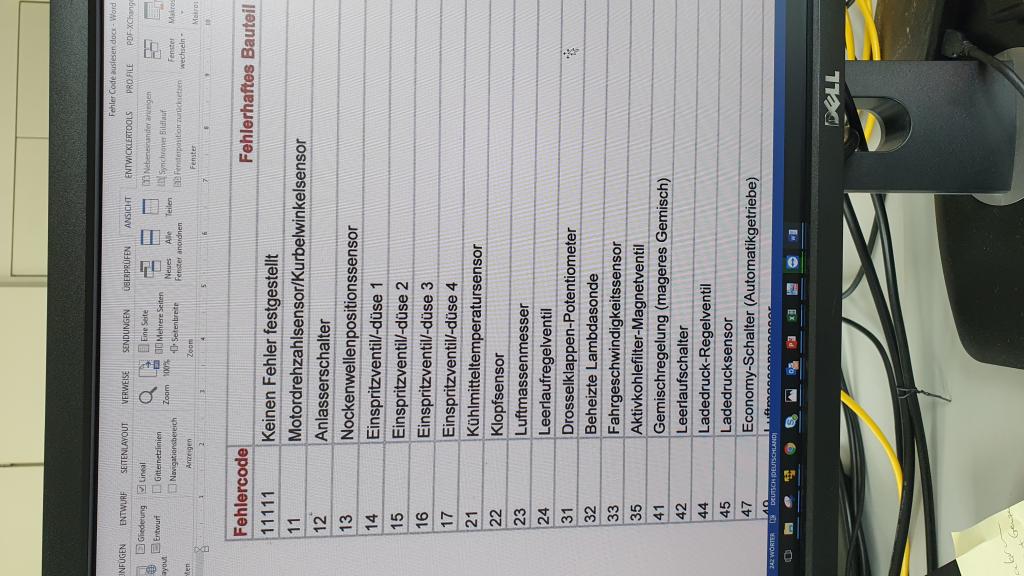

So, habe mal den Fehlerspeicher ausgeblinkt.
Fehler Nr. 12 , 23 , 24
Und nun?

Ich habe den Fehlerspeicher gelöscht, sind aber nach einem Motorstart wieder da.

Ich habe hier mal ne Fehlerliste. Bin aber nicht sicher von welchem BJ.
Muss Zuhause nochmal schauen.
