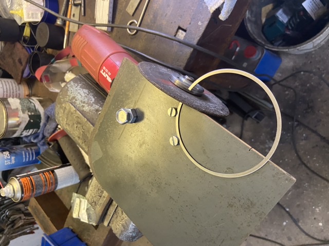

Bevor hier wieder bedenkliche Kommentare kommen. Am HILTI Winkelschleifer kann die Drehzahl geregelt werden, so das diese mit ca 600 u/min laufen kann. Die beiden Schrauben auf der Stahlplatte wurden nur als Anschlag positioniert und den Spalt rechtwinklig einschliefen zu können. Das hat super funktioniert.

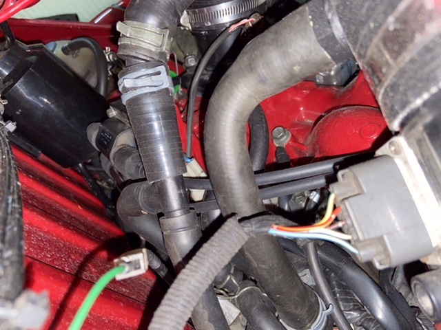

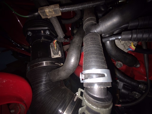

Hallo Ralf,
mein EJ22 Motor (128PS) stammt aus einem Automatikfahrzeug, wie ist es denn da? Bevor ich den Motor zerlegt habe, bin ich gefahren und da ist er auch nicht ausgegangen.
Weil ich am Motor im ausgebauten Zustand gut an das Leerlaufluftventil drankommen konnte, habe ich es gegen ein gebrauchtes (Im Netz für 40,- EUR) getauscht, weil ich angenommen habe das es mit dem schlechten anspringen zu tun hatte.
Im gleichen Zug die Schläuche und Anschlüsse der Gehäuseentlüftung sowie den Luftschlauch vom Leerlaufluftventil geändert. Vorher hatte ich alles gebündelt und mit etlichen T-Stücken und Reduzierungen zusammengeführt. Jetzt habe ich mir den Original Ansaugschlauch vom Spenderfahrzeug angeschaut, Und festgestellt, das der drei Anschluß-Stutzen hat. Einer führt zu den Ventildeckeln. Einer zur Gehäuseentlüftung. Der dritte dickere geht zum Leerlaufluftventil. Nun habe ich die beiden Gehäuseentlüftungen zusammen an das T-Stück am Ansaugschlauch gelegt. Der Schlauch vom Leerlaufluftventil hat jetzt einen eigenen Anschluß, direkt hinter dem Luftmengenmesser. Ich habe einen normalen 20mm Kühlwasserschlauch für das Leerlaufluftventil genommen. Ist hier ein Fehler drin?
Vielleicht sollte ich mich mal mit dem Ausblinken beschäftigen und sehen ob ein Fehler hinterlegt ist.
