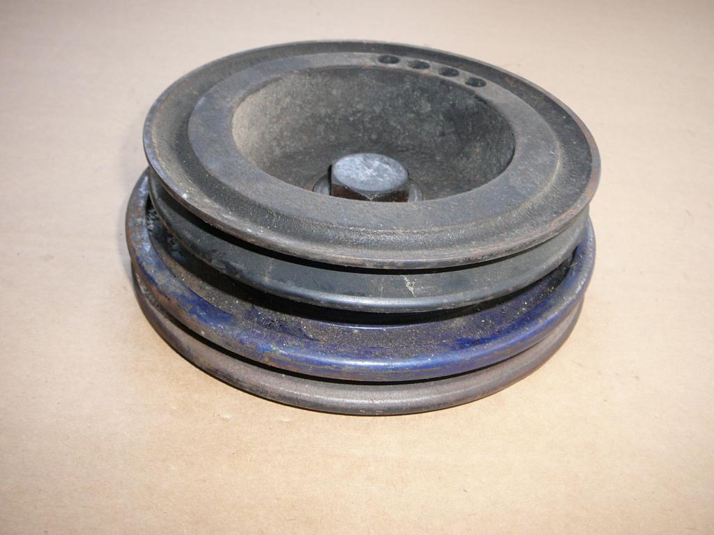

Ich hätte da eine doppelte Riemenscheibe liegen, falls jemand sowas benötigt.
Wäre für so eine Anwendung vielleicht nicht verkehrt.
Die große Scheibe hat 180 mm, die kleinere 165 mm.
