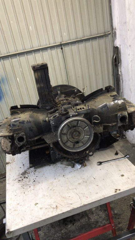

In der zwischen Zeit habe ich den Motorblock, Verblechung usw. komplett gereinigt was ca. 2 Tage gedauert hat.

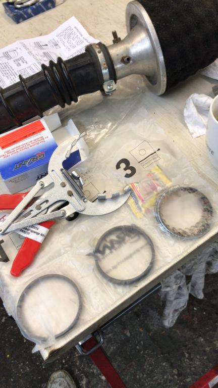

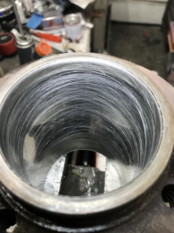

Zylinder habe ich selber gehohnt mit so einem Ebay Hohngerät, neue Kolbenringe verbaut, Ventile saubergemacht und geschliffen, Köpfe gereinigt und 1-2 den Dremel reinfallen lassen in die Kanäle. Original Auspuff nach Anleitung bearbeitet und mit Lambdasonde versehen.

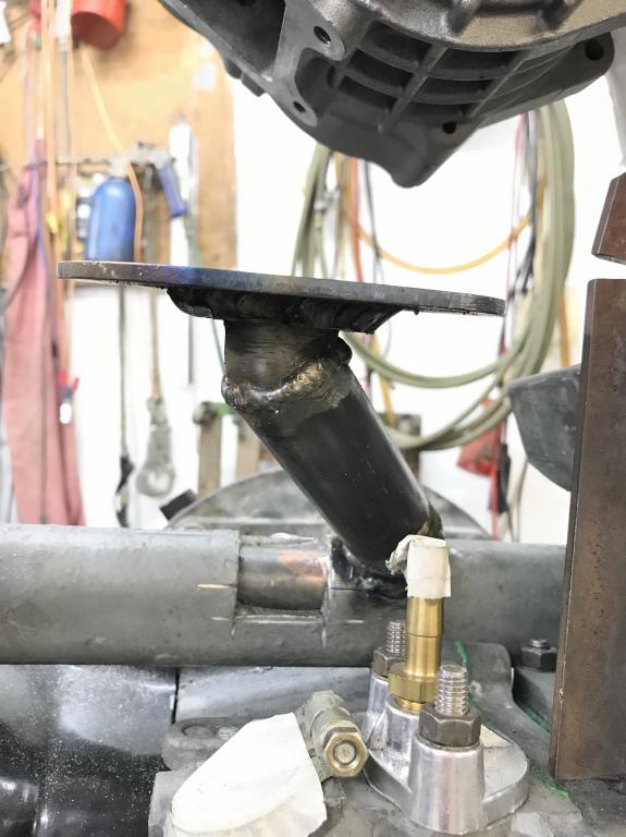

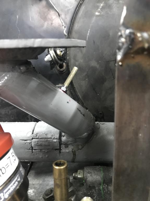

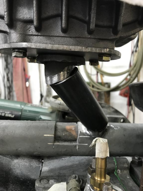

Da das Ding nicht klein ist musste ich das Saugrohr beschneiden damit der Kompi tiefer kommt als vorher. Neues Rohr angeschweißt, Flansch aus Stahl auch. Jetzt konnte der Kompi das erste Mal Probesitzen. Sah gut aus.

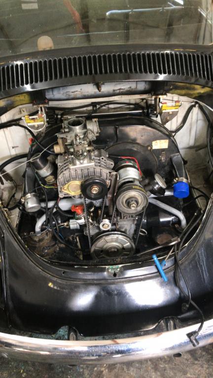

Als nächstes musste ich mir überlegen wie das mit dem Antrieb so hinhaut.
Kumpel hat mir ne Umlenkrolle aus Alu gefräst und die saß bei der Benzinpumpe.
Als Abstützung für den Kompi habe ich ein L Stahl genommen und gebogen damit der Kompi sicht nicht so Doll bewegen kann.

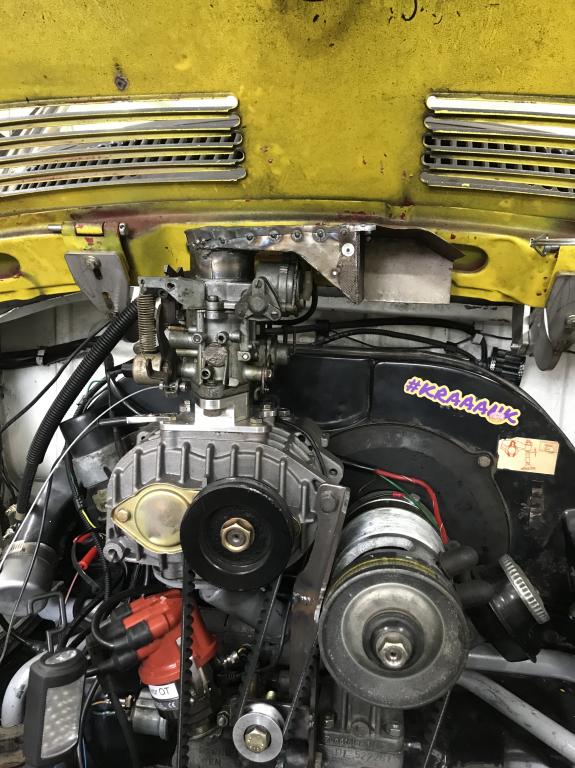

Wie ich dann feststellen musste passt die Motorhaube im geschlossen zustand natürlich nicht mehr. Da der Niklas hier ja die Haubenaufsteller verkauft hatte ich mir die besorgt. So konnte die Haube aufgestellt werden.

Trotzdem hat kein Luftfilter gepasst, also hieß es erstmal einen selber bauen. Nicht schön hat aber sein Zweck erfüllt und sieht Mad Max Style mäßig aus :D

Am nächsten Tag dann mal nachgeguckt und festgestellt das das mit der Rolle so kacke ist.
Sie musste jetzt zwischen Kompi und Lima wandern was jetzt super klappt und bis jetzt noch keine Probleme bereitet hat.

:up: Das es Probleme mit dem Riemen geben könnte, hatte ich schon befürchtet. Die Rolle ist sehr klein. Vom Umschlingungswinkel her natürlich optimal. Für solch kleine Rollen, wäre ein Rippenriemen besser. Wenn Du die untere Rolle größer machen könntest, dann sollte es vielleicht auch etwas besser werden.
