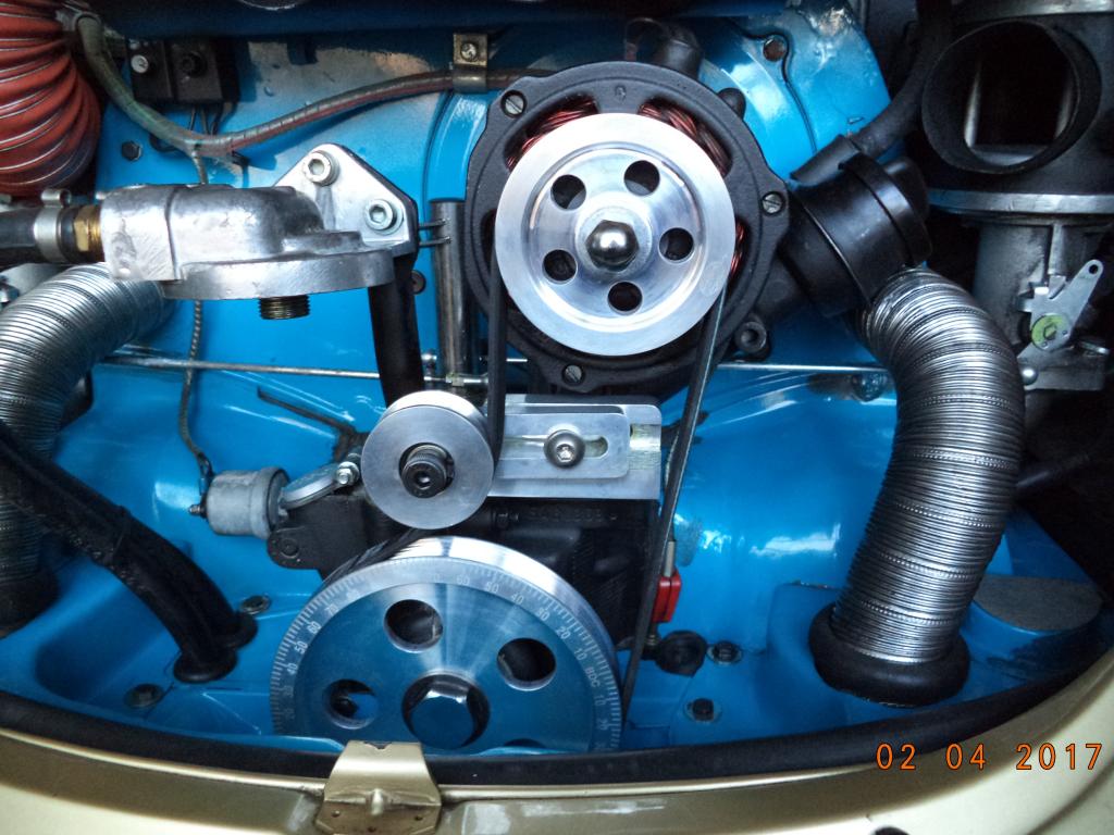

Verfasst: Di 17. Sep 2019, 17:24
Meins ist von CB. Aber die Lager der Spannrolle habe ich auch schon erneuern müssen. Sie sind meiner Meinung nach sehr klein ausgefallen. Aber es gab sie im Lagerfachhandel hier bei uns und jetzt schaue ich mal ob es an der Qualität gelegen hat.
Der Riemen hält länger und braucht auch nicht mehr so oft nachgespannt werden :up:
Re: Wahl einer Riemenscheibe
Verfasst: Di 17. Sep 2019, 18:08
von Firefox
Sieht auch nicht unschön aus.
Wie ist denn das Verhältnis der Riemenscheiben im Vergleich zu der originalen Abmessung ?
Verfasst: Mi 18. Sep 2019, 08:00
Die Durchmesser sind wie Orginal. Ich muss allerdings sagen, das die Spanneinrichtung bei der MST besser aussieht. Um den Riemen zu erneuern, muss ich den Spannschlitten ausbauen. Lösen reicht nicht, weil der Riemen sehr knapp gehalten ist. Ansonsten aber eine solide Lösung. Spart Platz im Kofferraum. Der Reserveriemen bleibt zu Hause :lol:
