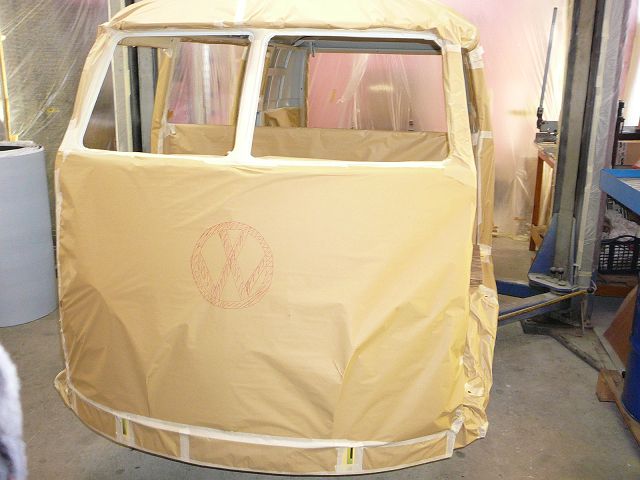

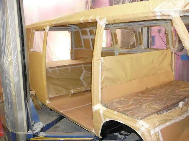

Ein weiterer Tip zu den voran gegangenen ist, lackierte Flächen abdecken oder abkleben, wenn Du,
wie ich ein Putzmuffel bist :mrgreen:
Hab auch meinen Bulli bei der MS Orgie komplett eingetütet, um nicht nachher Stundenlang putzen zu müssen.
