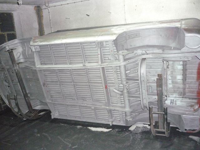

Ich hab mir für meine Bulliresto ein Angebot fürs Strahlen vor dem Schweißen und vor dem Lackieren eingeholt.
Für den Preis welchen der Strahlbetrieb aufgerufen hat, hab ich mir dann eine nette Strahlkammer mit vernünftiger
Druckstrahlanlage und Absaugung eingerichtet.
So konnte ich auch während der Resto geöffnete Hohlräume und Holme, Hohlräume von neuen Reparaturblechen, usw.
strahlen und grundieren und hab den Rost wirklich überall eliminiert!
Meine Karosse ist fast 4 Jahre teilweise blank in der Strahlkammer rumgestanden, und hat so gut wie keinen Flugrost angesetzt.
Liegt auch immer an der Luftfeuchtigkeit im Raum.
Vor dem Grundieren bin ich natürlich nochmal mit Strahler und Schleifer drüber gegangen.
