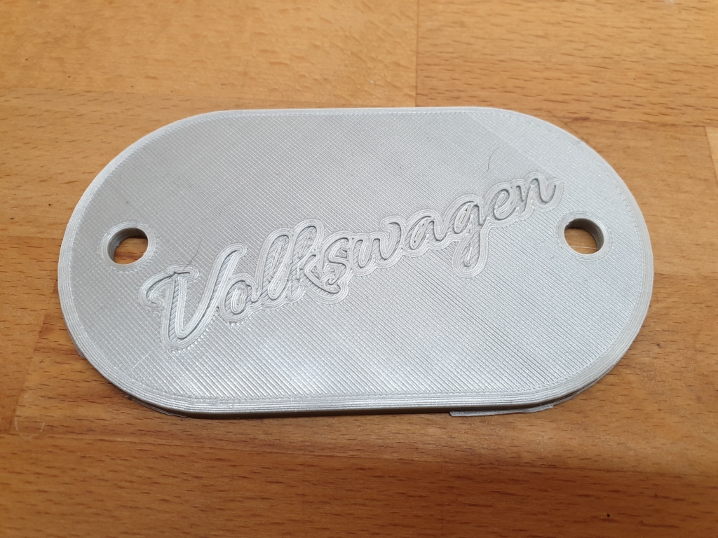

es gibt wieder eine neue Version, vorerst auch die letzte es soll ja nicht nerven ;)
20200806_230554 1024.jpg (560.55 KiB) 6247 mal betrachtet
https://www.thingiverse.com/thing:4563319

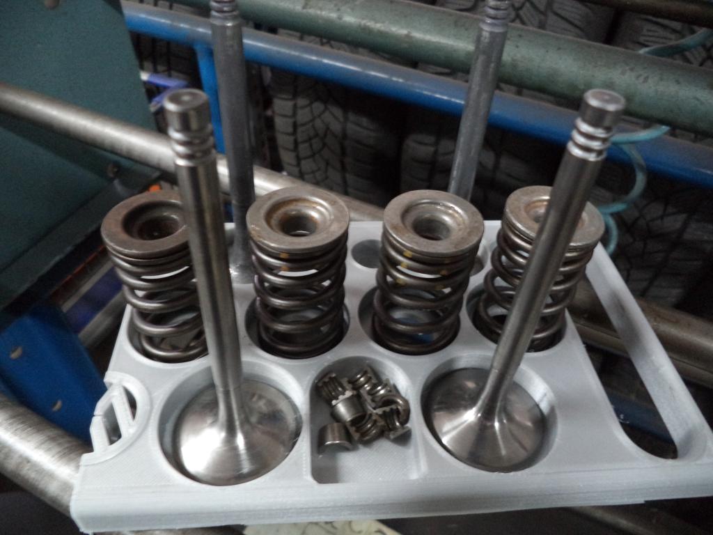

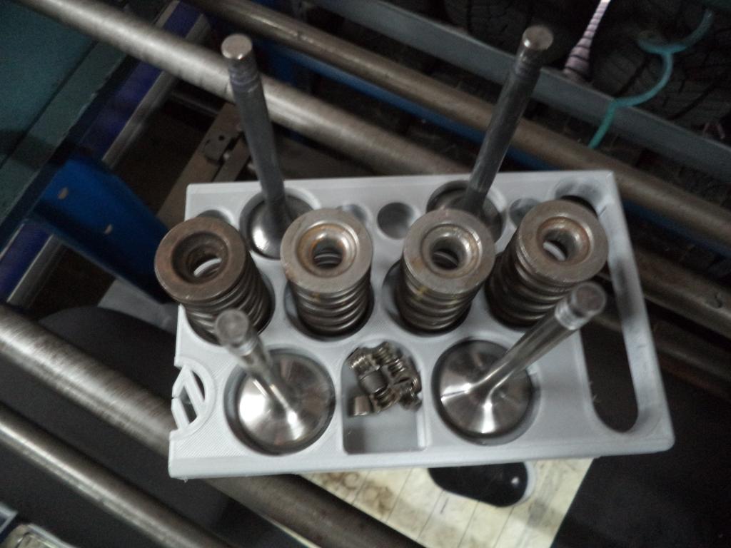

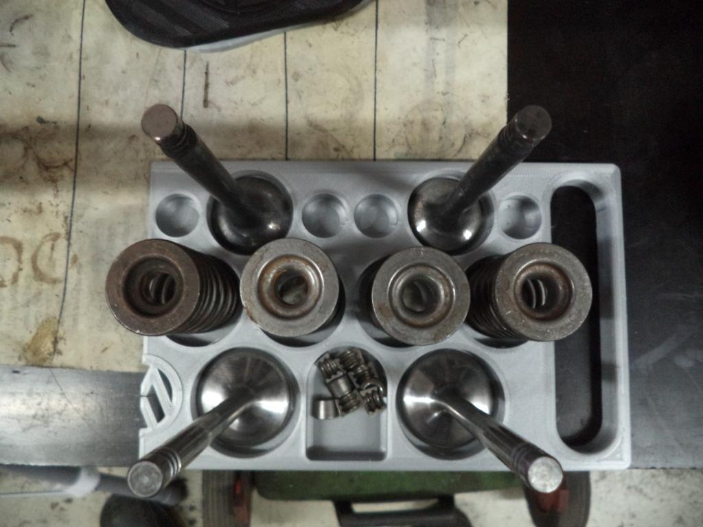

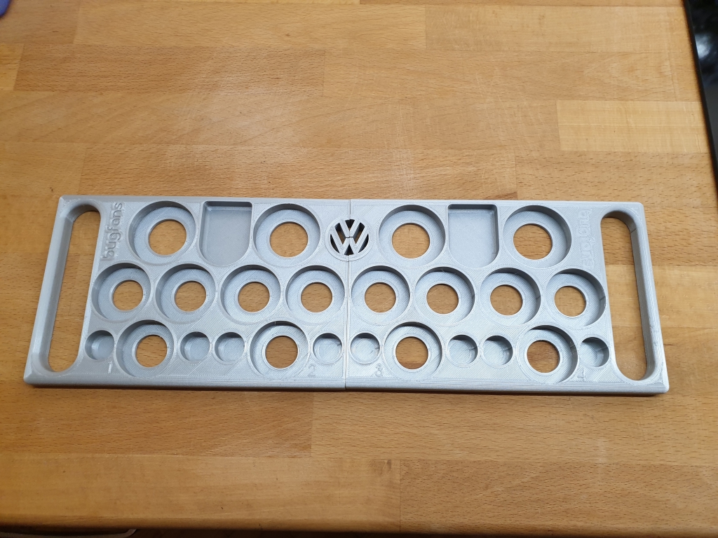

was neues von dieser Front
Bugfans-Version
Bugfans-Version
20200830_215523 1024.jpg (573.31 KiB) 6112 mal betrachtet
getestet mit Auslassventile 32mm und Einlassventile 40mm
ob man es Sinnvoll brauchen kann muss sich noch beweisen
https://www.thingiverse.com/thing:4584413
Re: 3D Druck
Verfasst: Mo 31. Aug 2020, 10:40
von ousie
Ventile würde ich anders zum rein stellen. Damit würden sie nicht umfallen und bei den Federn in der Mitte eine Säule machen damit die nicht auch umfallen können.
Re: 3D Druck
Verfasst: Mo 31. Aug 2020, 10:55
von Fuss-im-Ohr
her mit den Infos und Verbesserungsvorschlägen :up:
die Ventile könnte man ja auch hängend einlegen, dann hast allerdings Probleme mit dem ablegen (Stehend ist der Schwerpunkt sehr ungünstig)
bei den Federn hast natürlich recht, ist das Zentrum bei allen immer gleich groß, Maß?
der Griff seitlich ist auch eher unpraktisch, den evtl noch um 90° aufstellen
Re: 3D Druck
Verfasst: Mo 31. Aug 2020, 11:51
Um sie reinzustellen, einfach in der Mitte das Loch für den Schaft bohren und in die Ecken 6mm Gewindestangen als Stützen. Ein bißchen sollte man(n) noch selbst machen können. :mrgreen:
Re: 3D Druck
Verfasst: Mo 31. Aug 2020, 12:18
von Fuss-im-Ohr
B. Scheuert hat geschrieben:Um sie reinzustellen, einfach in der Mitte das Loch für den Schaft bohren und in die Ecken 6mm Gewindestangen als Stützen. Ein bißchen sollte man(n) noch selbst machen können. :mrgreen:
gute Idee, ich könnte aber auch noch ein Gewinde integrieren in das man eine Inbusschraube eindreht

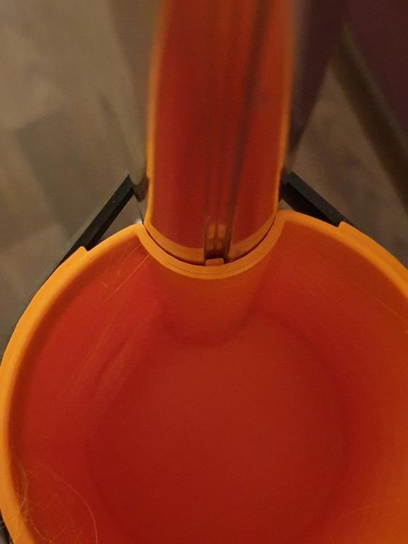

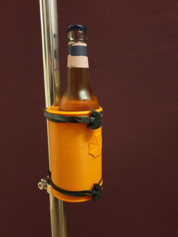

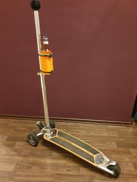

mal wieder was neues, diesmal aus dem Bereich Hallenvortbewegung
ein Flaschenhalter ... :obscene-drinkingbuddies:
20200907_200830 1024.jpg (32.89 KiB) 5897 mal betrachtet
20200907_200529 1024.jpg (21.92 KiB) 5897 mal betrachtet
20200907_200600 1024.jpg (27.06 KiB) 5897 mal betrachtet
https://www.thingiverse.com/thing:4590777
heute gehts wieder an die Lufttrichter....
