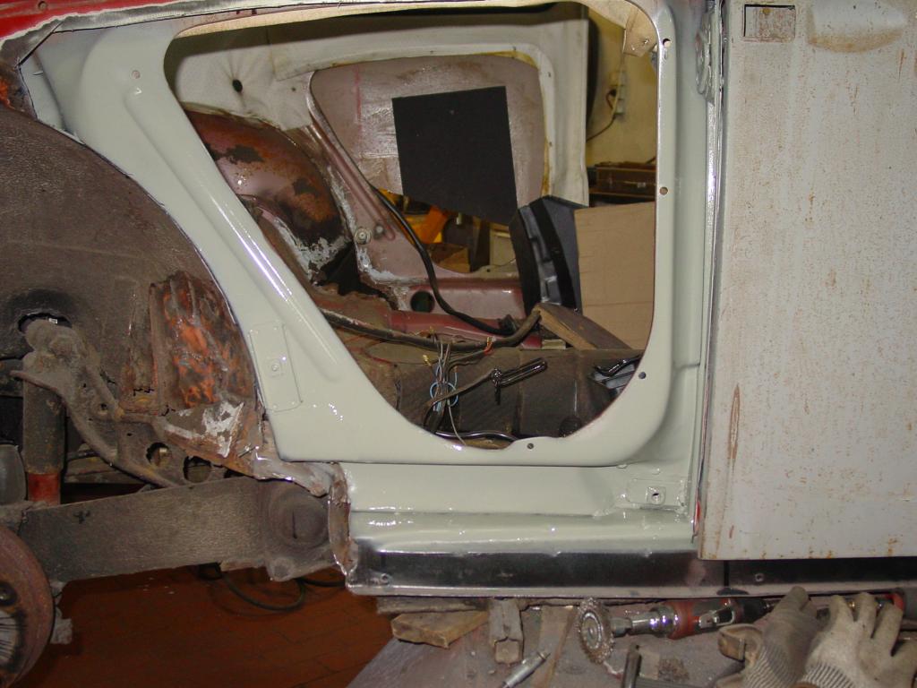

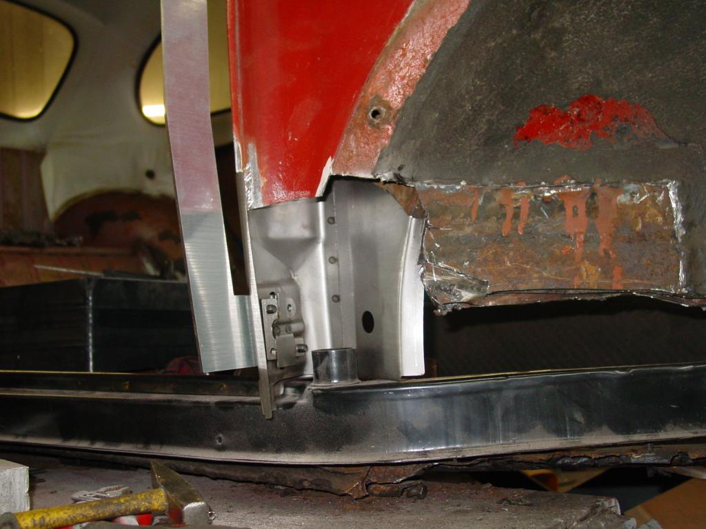

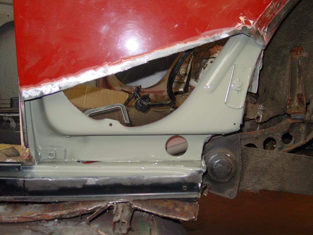

Re: 65er im Schnelldurchlauf

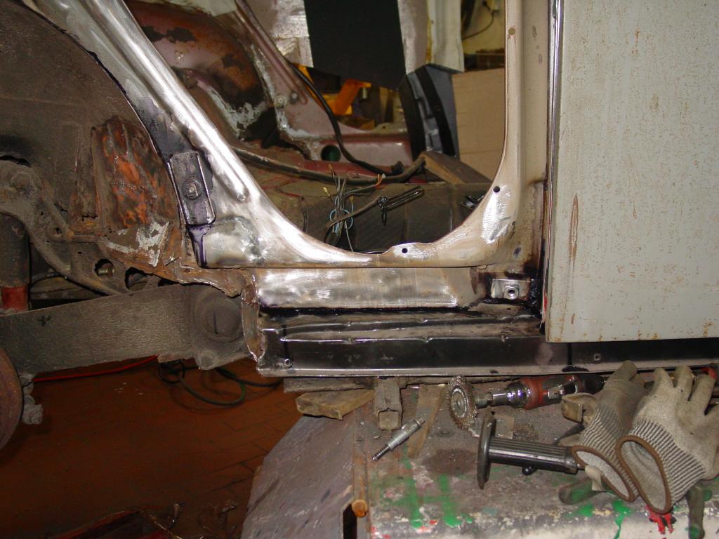

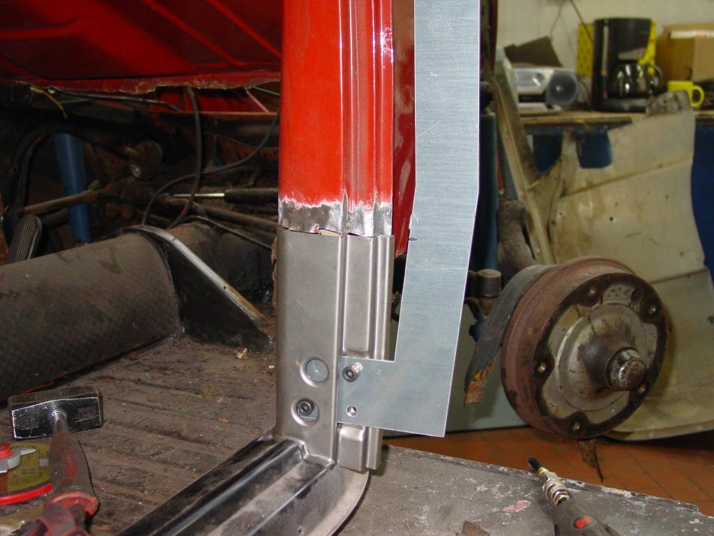

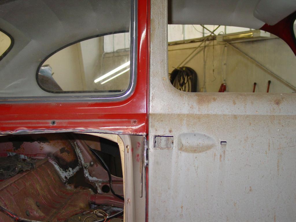

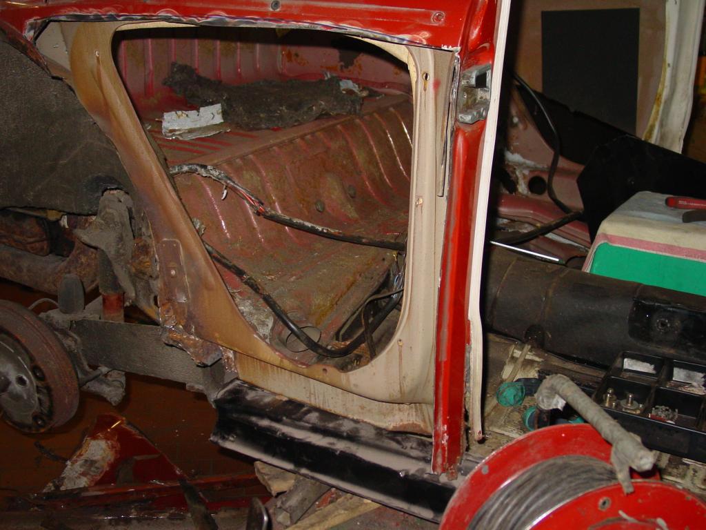

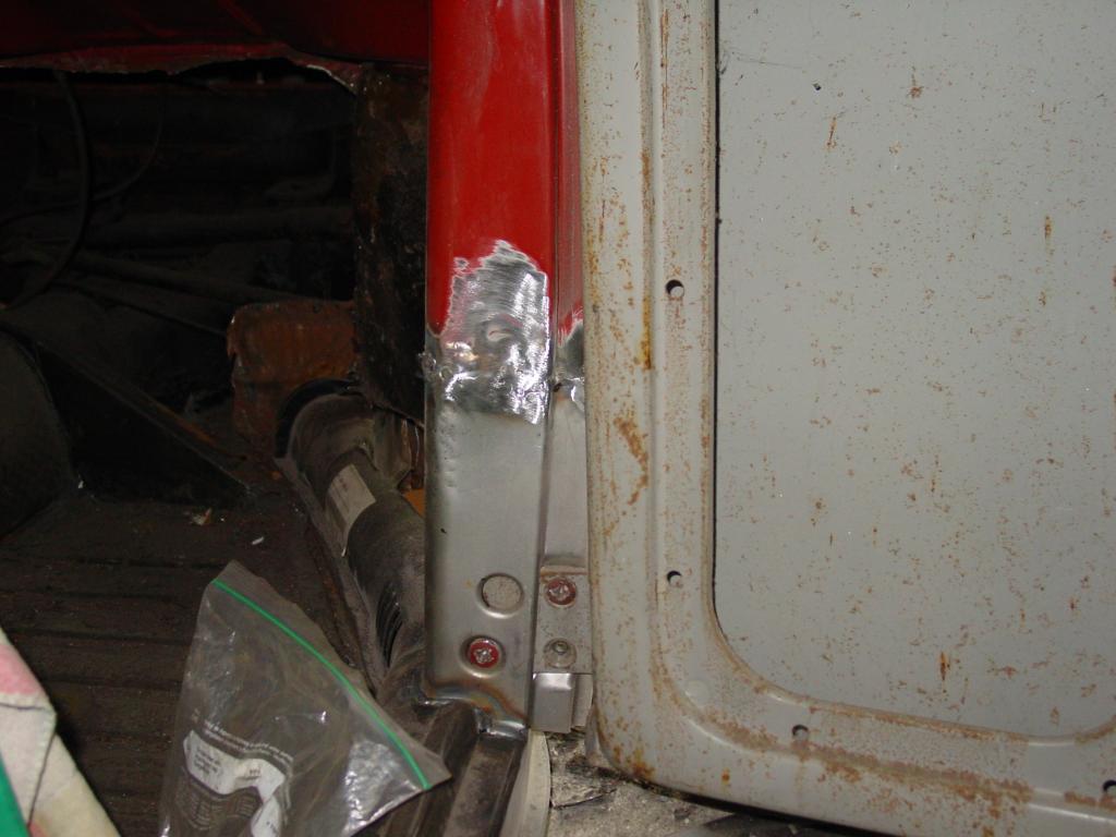

A- und B-Säule wieder fest, Türtrapez passt auch wieder.
- Da gehört's hin
- DSC08086.JPG (92.61 KiB) 7785 mal betrachtet
- Eingepasst
- DSC08088.JPG (94.59 KiB) 7785 mal betrachtet
- Spaltmaß hinten...
- DSC08089.JPG (86.4 KiB) 7785 mal betrachtet
- ...und vorn
- DSC08090.JPG (89.64 KiB) 7785 mal betrachtet

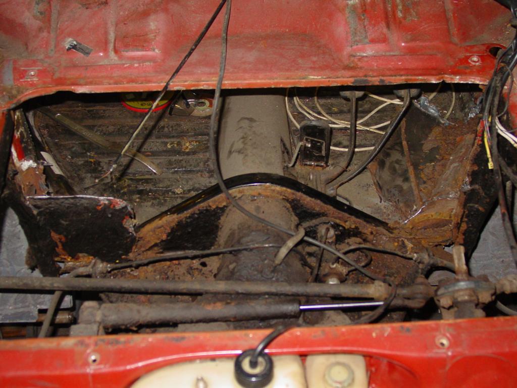

- Gammel beseitigt, Spaltrost mit Brunox behandelt
- DSC08091.JPG (109.73 KiB) 7785 mal betrachtet
- Gurtaufnahme
- DSC08092.JPG (93.62 KiB) 7785 mal betrachtet
- Grundiert. Morgen kommt der Deckel drauf.
- DSC08093.JPG (96.08 KiB) 7785 mal betrachtet

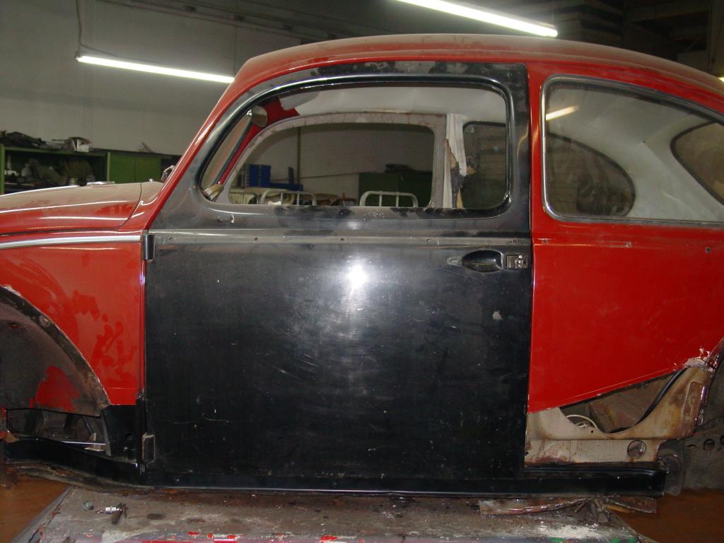

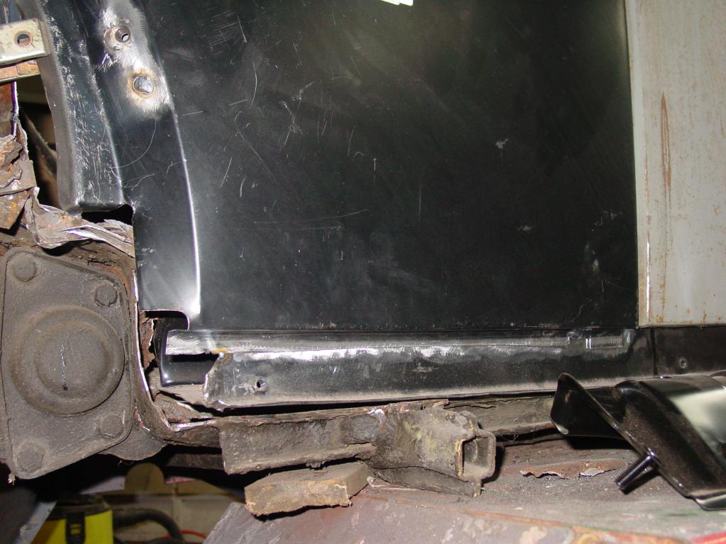

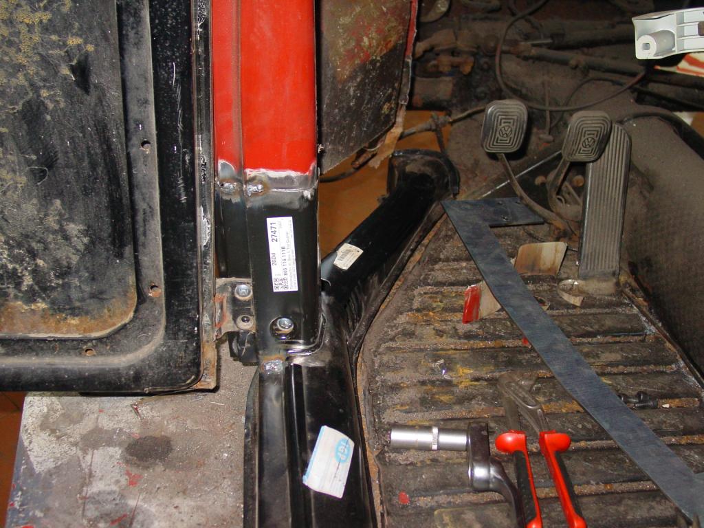

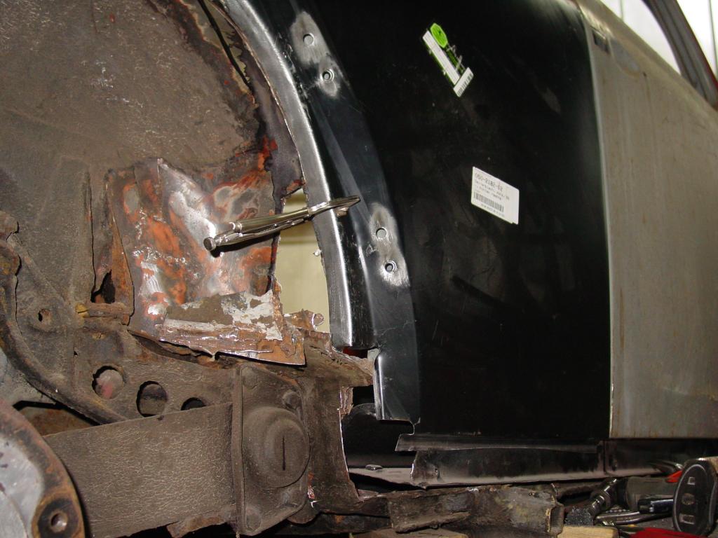

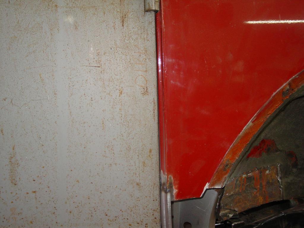

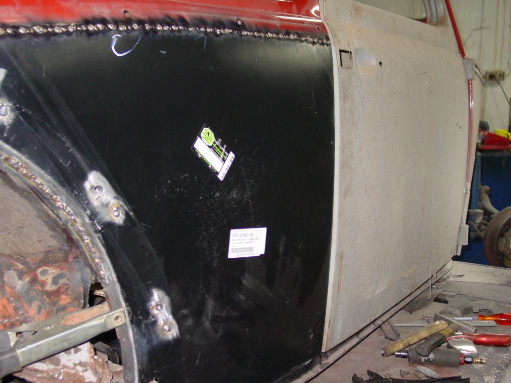

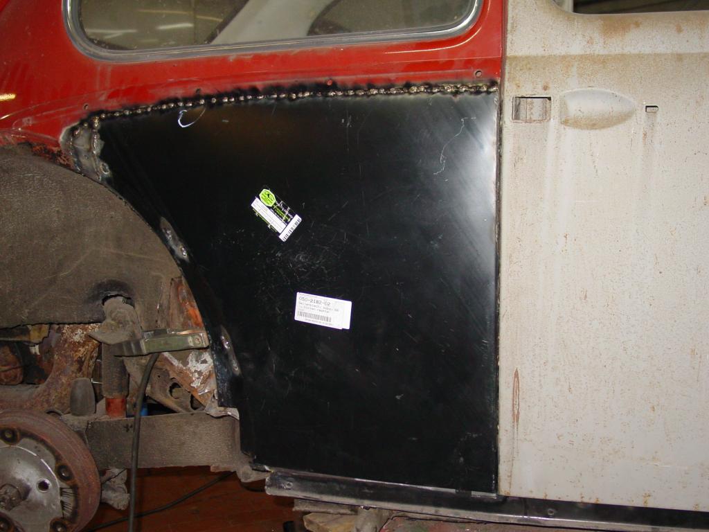

Nachdem gestern wegen Stromausfalls nix ging habe ich heute wenigstens das Seitenteil eingepasst...
- Draufgelegt
- DSC08094.JPG (78.55 KiB) 7678 mal betrachtet
- Fallung passt
- DSC08095.JPG (69.41 KiB) 7678 mal betrachtet
- Kotflügelmuttern nicht!
- DSC08098.JPG (104.35 KiB) 7678 mal betrachtet
- 40mm zu tief
- DSC08099.JPG (107.63 KiB) 7678 mal betrachtet
- Türspalt ist prima
- DSC08100.JPG (81.15 KiB) 7678 mal betrachtet
- frisch gebohrt
- DSC08101.JPG (102.62 KiB) 7678 mal betrachtet
- so passt das
- DSC08102.JPG (99.62 KiB) 7678 mal betrachtet
- Beiträge: 6697
du hast das Blech zu tief montiert! deswegen passen die Löcher nicht, mit einem Repro Kotflügel wäre das nicht passiert
Da spricht die Erfahrung aus hunderten verarbeiteter ReproblecheFuss-im-Ohr hat geschrieben:du hast das Blech zu tief montiert! deswegen passen die Löcher nicht, mit einem Repro Kotflügel wäre das nicht passiert![]()
- VeeDee
- Beiträge: 3474
- Fahrzeug: 1600Vari/3
Dann muss ich aber 'ne Stufe ins Trittbrett zaubern...
- Beiträge: 6697
nene, man muss das nur richtig vermitteln, Wasserablauf wäre ein passender Begriff!VeeDee hat geschrieben:Dann muss ich aber 'ne Stufe ins Trittbrett zaubern...

Hätte mir das auch einfacher machen können:
Habe mal einen Käfer hereinbekommen, wo die Kotflügel mit einem 200er Pack Spaxschrauben befestigt waren.
197 haben wir wohl davon rausgedreht bekommen...

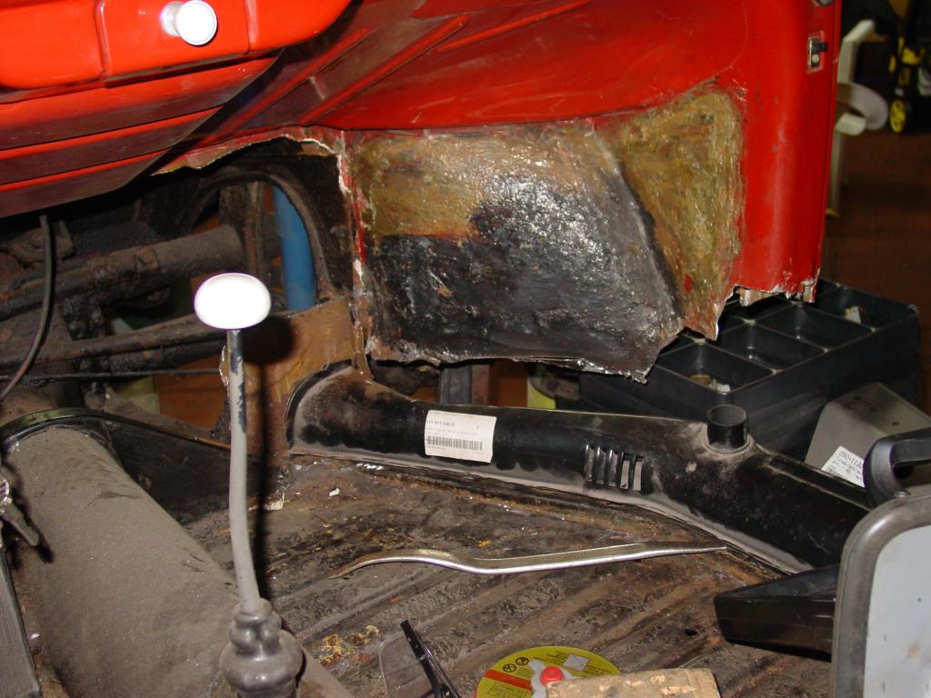

Rechtes Seitenteil ist drin!

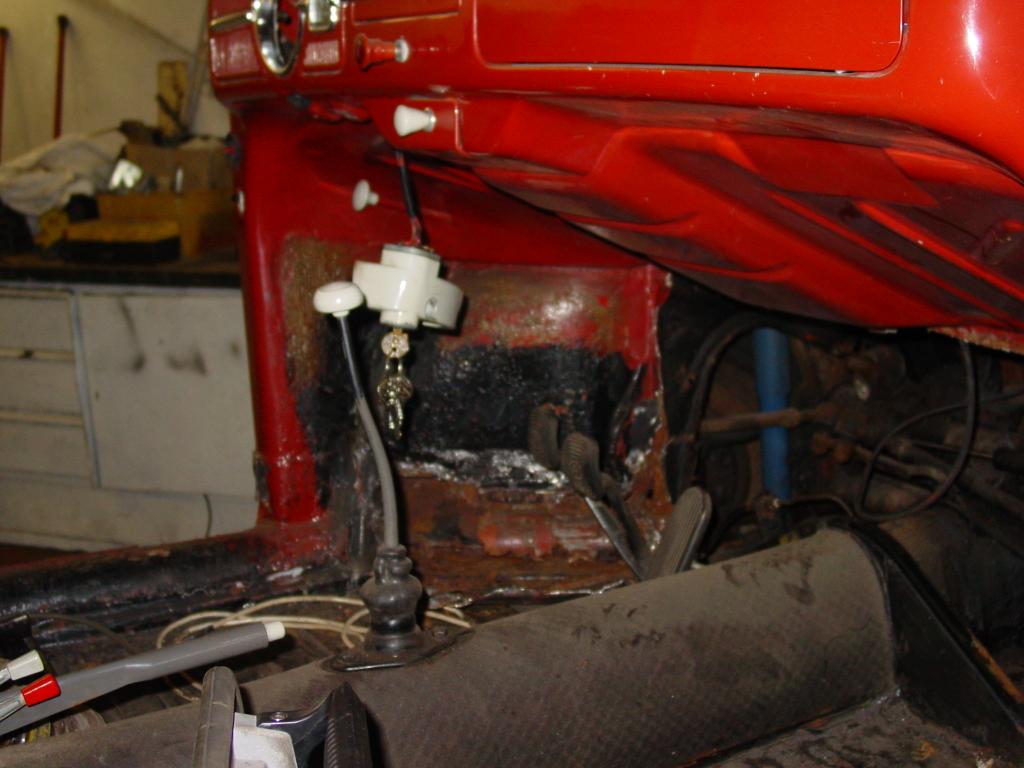

So, rechts ist die A-Säule schonmal vorzeigbar, und links passt sie auch.
- DSC08122.JPG (76.59 KiB) 7379 mal betrachtet
- DSC08121.JPG (129.51 KiB) 7379 mal betrachtet
- DSC08120.JPG (86.36 KiB) 7379 mal betrachtet

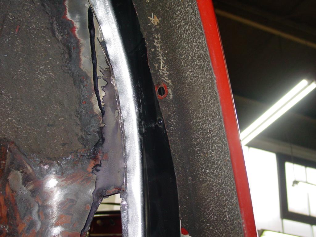

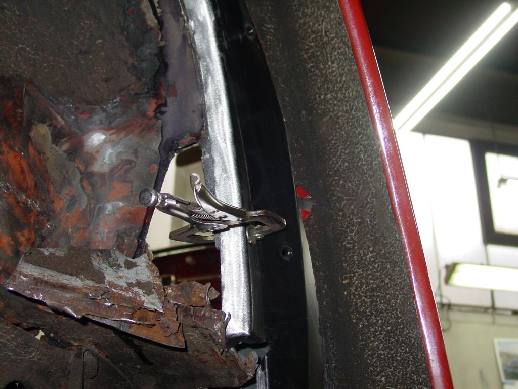

Sieht doch schon besser aus. Was hast du für Bleche für die Warmluftkanäle bzw. fürs Seitenteil genommen?
- VeeDee
- Beiträge: 3474
Hallo Flem.
Warmluftkanäle sind Standart IGP, A-Säulen-Abschnitte von Autocraft und das hohe Seitenteil gibt es bei Hoffmann-Speedster.
Aber Achtung:
Nix ist wirklich plug-and-play! Die A-Säulen sind weitestgehend okay, der Rest benötigt aber einige Zuwendung, damit es ordentlich wird.
An den hinteren Seitenteilen sind zum Beispiel die Muttern für die Kotflügelverschraubungen 40mm daneben, und untere Wasserabläufe gibt's auch nicht, siehe Bild der "Nachrüstung".
Aber Achtung:
- DSC08117.JPG (105.06 KiB) 7240 mal betrachtet

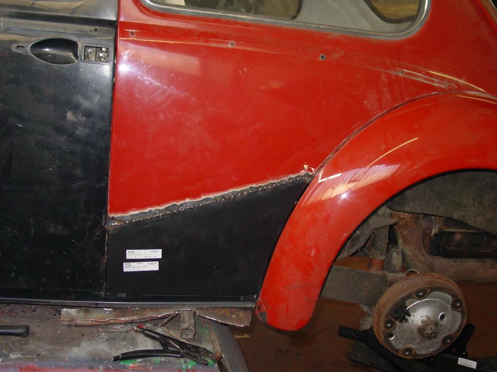

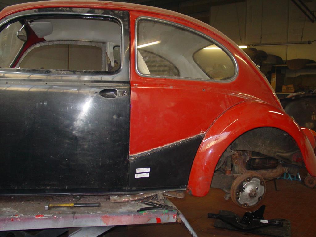

Und schon ist das linke Seitenteil auch drin
- DSC08125.JPG (87.56 KiB) 7125 mal betrachtet
- DSC08126.JPG (84.41 KiB) 7125 mal betrachtet
- DSC08127.JPG (86.95 KiB) 7125 mal betrachtet
