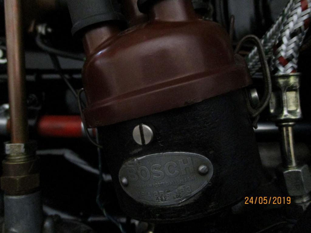

Habe mal im Ovali einen VE4 BRS 383 Verteiler ausprobiert. Das Ansprechverhalten ist um einiges besser.
Auf dem Verteiler sind nachträglich Zahlen eingeschlagen??? Sind die Verteiler für spezielle Fahrzeuge verändert worden?
IMG_0493 Verteiler 383.JPG (61.93 KiB) 5571 mal betrachtet
Bei Wolfsbürg West werden 81er Zylinder mit Schmiedekolben für den 30 PS Motor angeboten, Wer kann liefern ???
Schönes Wochenende

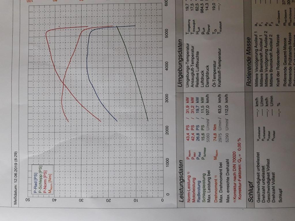

War Heute mit dem Ovali auf dem Leistungsprüfstand.
Die Kurven sagen mir allerdings nichts, vieleicht kann jemand das Protokoll kommentieren ?
Bin aber mit 43 PS zufrieden.
20190612_104745 Leistungsmessung.jpg (112.89 KiB) 5462 mal betrachtet

die Vergaser, Köpfe bearbeiten, andere Kipphebelübersetzung bringt 43PS ?
das sind über 40% mehr !!!
das find ich super
