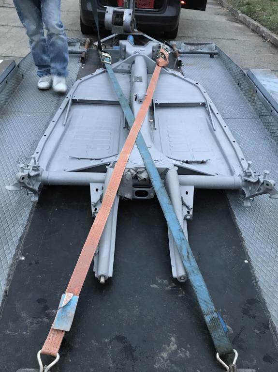

Heute mal die BG von Strahler geholt. Wie erwartet keine Überraschungen. Jetzt kann behandelt und lackiert werden

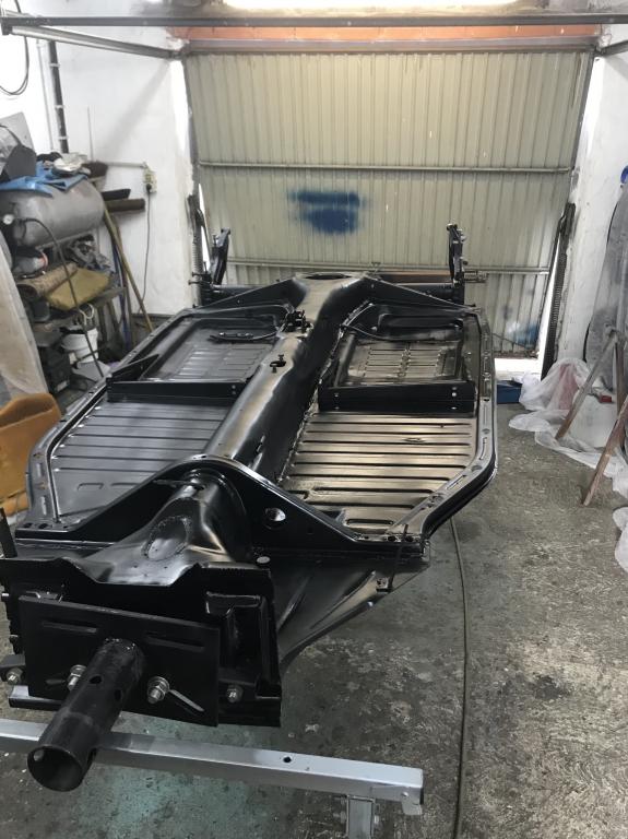

BG wurde mit Owatrol behandelt und anschließend mit Brantho Nitrofest gespritzt.
Ging besser wie ich gedacht habe. Jetzt alles trocknen lassen und dann kommt von unten noch 3in1 drauf.

Nach dem Trocknen ist das Nitrofest doch sehr Matt geworden was aber nicht schlimm ist.
Das 3in1 hat einen schönen Glanz.

Re: 70er BG mit 2L Typ1 trifft auf 74er Häuschen
prüfe jetzt noch mal die Benzinleitung auf Dichtigkeit . Jetzt kommst du noch gut dran .
Danke für den hinweiß. Aber es kommt eh ne neue in den Innenraum.
Hast du 3 in 1 gespritzt oder gepinselt? Sieht gut aus.
Gespritzt mit 10% Verdünung
Gut gemacht und schaut sehr gut aus.
Warum ziehst jetzt nicht gleich eine neue 8mm Metall Benzinleitung durch den Tunnel.
Durch den Innenraum ists ja nicht so schön.
Danke Yoko.
Wegen diesen Haltelaschen habe gelesen das das ganz schön gefummel sein soll wenn man die Leitung tauscht.
Die im Innenraum würde man ja nicht sehen weil ja noch Teppich drüber kommt
Zieh ne neue Polyamid-Benzinleitung durch und lass die alte einfach drin, bzw. zieh eine 2.5er Kupferleitung durch. So ist schon mal ne Möglichkeit für "Strom nach hinten" gelegt.
Und die Benzinleitung klappert nicht und musst auch nicht kompliziert befestigen - und rostet nie mehr.
Polyamid war geplant. Aber durch den Innenraum ist jetzt schon vorbereitet
Die alte lass ich aber drin vllt kann man die mal als Rücklaufleitung nutzen wenn ich auf doofe Ideen komme
