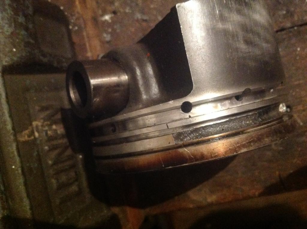

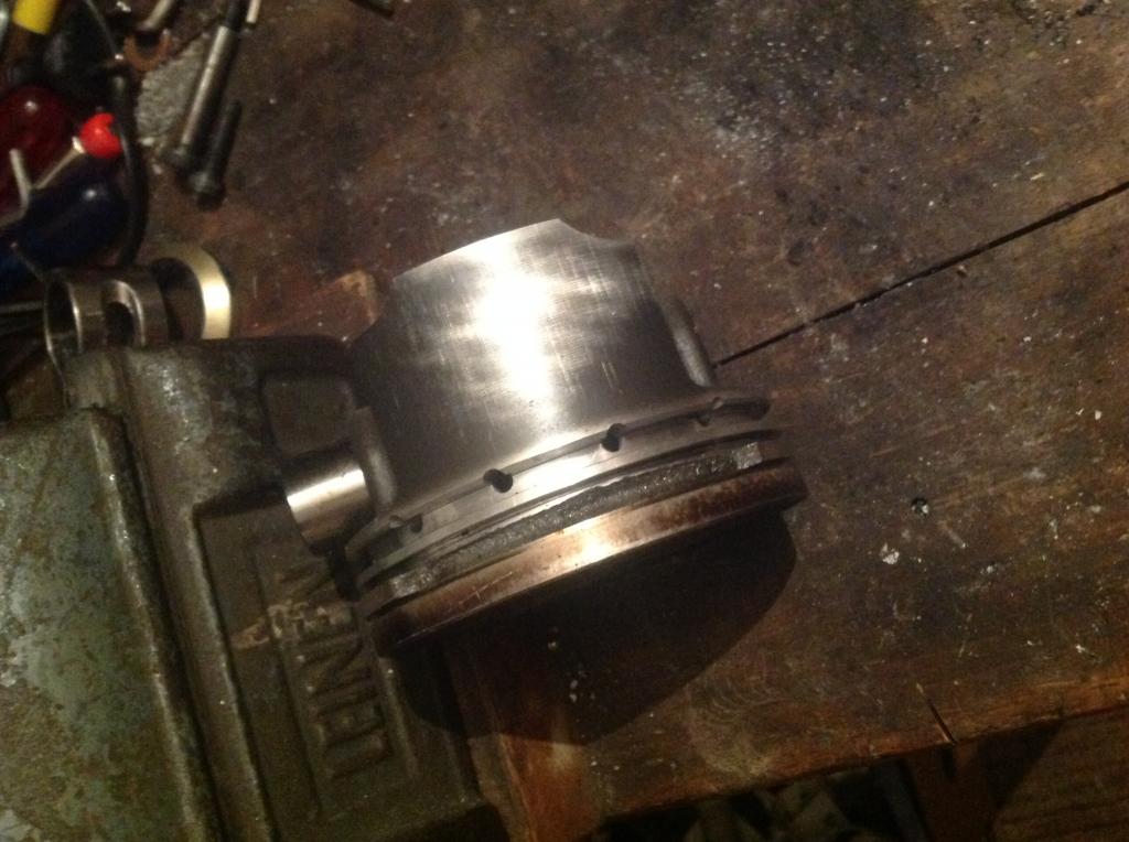

Ich habe schon zwei Sätze der günstigen 94er x 82 AA gekillt.
Bei beiden sind die Steege zwischen den Ringen gebrochen.
Verdichtung 11,4 und 8000Upm.
Jetzt mit 10,6 und max 7000Upm scheint der dritte Satz zu halten.
Thomas
Thomas
3117ccm Typ 1 Ich wusste nicht dass man das nicht machen kann
Re: Kolben & Zylinder , Mahle vs AA
Aber du bist doch sicherlich auch über 20m/s mit der Kolbengeschwindigkeit,oder????
Zudem sollt man sagen das du in dem Breich von 100PS/Liter spielst..dafür gibt es quasi kein Material was das auf Dauer garantiert wegsteckt....
Stimmt, waren ca. 22m/sec.
86x94
Im Moment aber mit reduzierter Verdichtung und Steuerzeit für bessere Fahrbarkeit
Die nächsten Kolben werden JE oder Wiseco.
Ob ich aber wieder zurück auf hohe Drehzahlen gehe muss ich noch überlegen. Im Moment finde ich das Setup super fahrbar
Thomas
Nein, die günstigen.
Nicht die für ca. 400€
Ich mache morgen mal Bilder vom Bruchbild
Thomas
Thomas
Bilder
- IMG_0016.JPG (92.38 KiB) 6654 mal betrachtet
- IMG_0018.JPG (86.04 KiB) 6654 mal betrachtet
