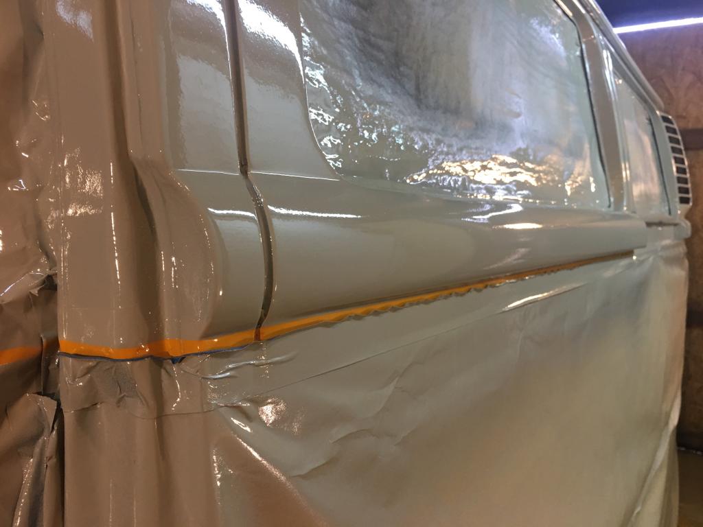

Wird so langsam..

Die Lackschicht nähert sich so ganz langsam der Zentimeterstärke
Wenn Du nachher noch alles mit 2000er nass glattschleifst und dann aufpolierst ist es "Istanbulstyle"

Re: 1976er T2b ex-Westi - Restauration in XX Wochen
Verfasst: Di 18. Jul 2017, 10:16
von ousie
Mit 2000-3000er würde ich auch nochmal rüber gehen.
Aber sonst sieht es schon ganz ordentlich aus

Aufbereitung kommt zum Schluss, erstmal muss ich alle Teile gleichmäßig gut oder schlecht hinbekommen

vor dem schleifen erst alles durchtrocknen lassen . Das sieht insgesammt gut aus . Der Bus wird nachher stimmig aussehen . Halt nicht wie neu .

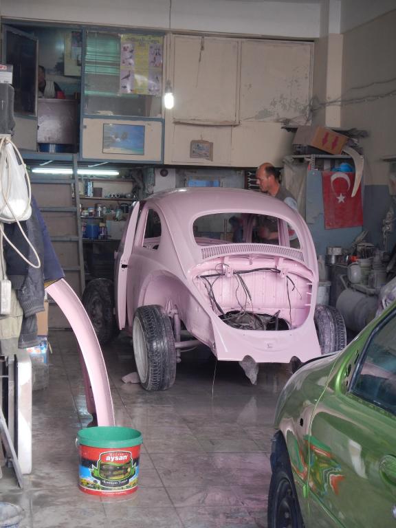

Istanbulstyle deswegen, weil wir in Istanbul eine Lackierei besichtigt haben, die so lackiert hat wie Du, aber die fertigen Autos waren makellos
Die haben nachher alle Stellen von Hand ausgeschliffen und wieder aufpoliert.

B. Scheuert hat geschrieben:Istanbulstyle deswegen, weil wir in Istanbul eine Lackierei besichtigt haben, die so lackiert hat wie Du, aber die fertigen Autos waren makellos
Mein Lackierer hat meine Kotflügel auch ohne Lackierkabine in einer großen Halle lackiert und die Teile waren ebenfalls 1a vom Lack her.
Eine Lackierkabine ist was für Betriebe die keine Zeit für lange Trocknungszeiten haben und später unter anderem weniger nacharbeiten wollen, für ein gutes Ergebnis ist sie keine Grundvoraussetzung.
Verfasst: Do 20. Jul 2017, 10:06
Stimmt es geht auch ohne Kabine, aber den Aufwand für die Nacharbeiten bekommt keiner bezahlt. Mit Kabine ist die Qualität grundsätzlich etwas höher. Zum Trocknen nehmen viele Infrarotstrahler, das geht auch ohne Kabine.
Außerdem brauchst Du für anschließende Schleiforgien auch eine dickere Lackschicht, sonst bist Du schnell durch. Wie dem auch sei, der Bus ist schön geworden und es hat eine Menge Geld gespart.
