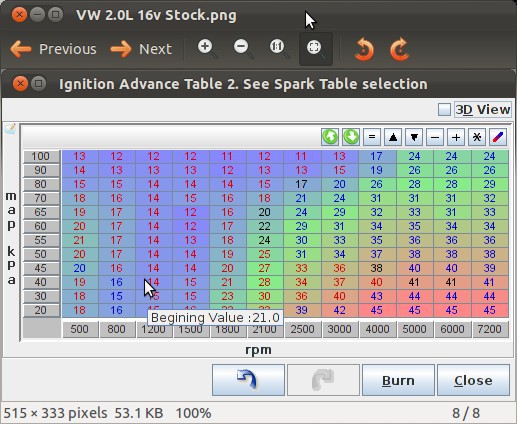

Da kommt mit einer vernünftigen Lasterfassung (Poti z.B) noch viel mehr.Vari-Mann hat geschrieben: Beim 123 kommt höchstens noch die Unterdruckreglung drauf die dann auch nur 5-10 Grad extra machen sollte .Aber nur wenn Unterdruck da ist.
Beim Bauernmotor haben wir z.b. bei 2000/min unter Vollast 30° weniger Vorzündung als bei 10% Last.
Beim 16V (Serie) sieht man das recht schön:
