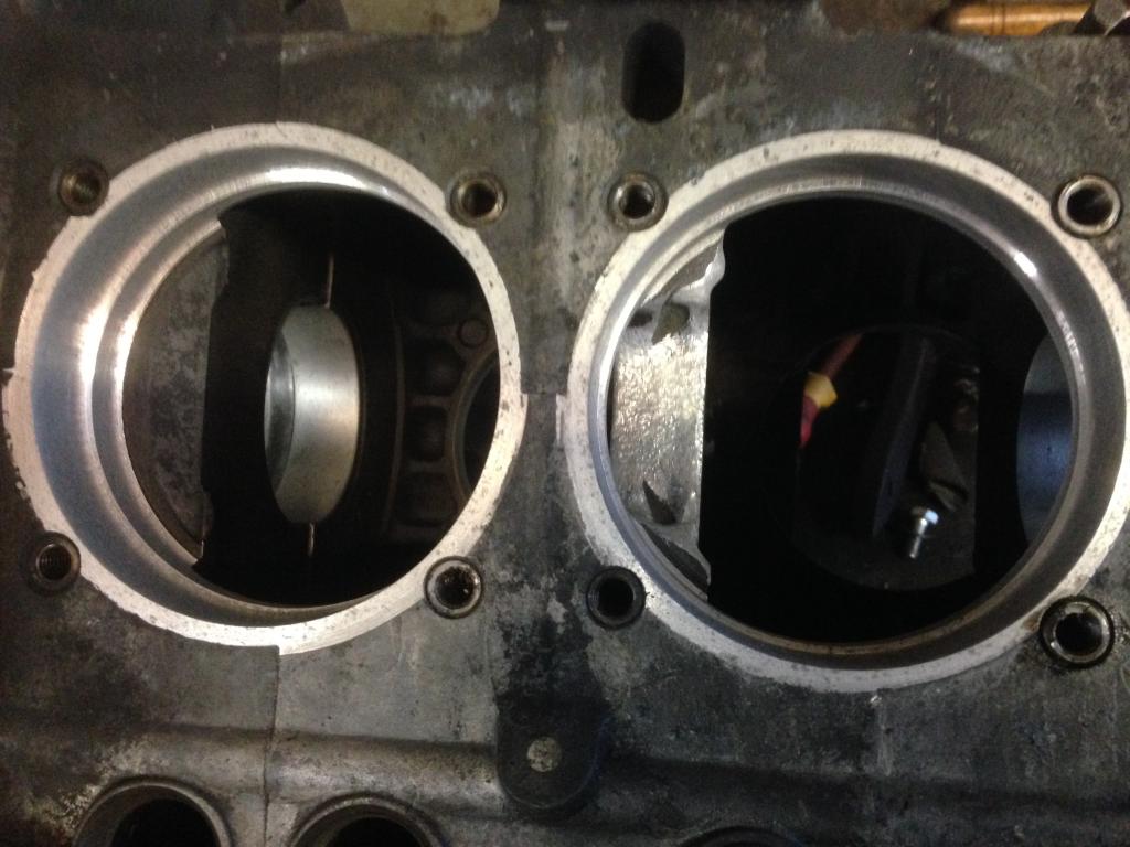

Du hast sicher gesehen, dass in Deinem Gehäuse noch 2 Stahlbüchsen für die Zylinderstehbolzen fehlen.

Wie will er die Gewindebüchsen heile rein kriegen und genau bündig um irgenwie etwas Dichtfläche zu bekommen ?? Die macht man eigentlich vorher rein wenn man so riesig aufbohrt

Sollte kein Problem sein, Löcher für 92er Bohrung sind ja nicht "riesig" (bei 94er wäre das anders). Digitale Fotos verzerren stark, wird auch hier der Fall sein, wenn man sich den Gewindeeinsatz am Foto links oben ansieht, das schaut nach genug Fleisch aus.
Aber warum die nicht schon vorher eingesetzt wurden, erschließt sich mir auch nicht. :confusion-scratchheadyellow:

Bezüglich der Gewindebuchsen, ganz einfach Unwissenheit :?
Die Buchsen kamen mit den Stehbolzen raus, dann habe ich das Gehäuse zur Bearbeitung gebracht und in der Zwischenzeit die Buchsen von den Stehbolzen entfernt.
In dem Moment überhaupt nicht drüber nachgedacht, aber jetzt wenn ich es so lese ziemlich logisch, wäre besser gewesen die mit zu planen.
Irgendwie wird’s wohl noch klappen, das ich die passend einsetze und eine gute Oberfläche hinbekomme.

Dass dabei an einigen Stehbolzen kaum Fleisch stehen bleibt, ist logisch und wir jeder gesehen haben, der schon mehr als einen frisierten Motor gebaut hat. ;)
Ich mache 1915er ( also 94er K&Z mit 69er Serienhubwelle) auch nicht gerne. Dennoch wird es immer wieder gemacht und bei großen 2,3L Motoren ist das absolut normal.
In diesem Fall sind es „nur“ 90,5 bzw 92er Zylinder und das ist nun kein Hexenwerk.
Die 90,5er Zylinder unten abdrehen, damit sie dünnwandiger sind und das Gehäuse nicht so weit aufgebohrt werden muss, kann man natürlich machen, muss man aber nicht. Schon lange nicht, wenn man dann unter die Zylinder Ausgleichsringe legen muss und diese dann fertig zukauft. Die haben dann nämlich auch mindestens 95er Löcher, was die dünn gedrehten Zylinder mit der „dicken“ Zylinderauflage "ad absurdum" führt. Ob da nun 1,5mm oder 2,0mm an der dünnsten Stelle als Auflage dienen spielt kaum eine Rolle. Wenn die Zylinder dadurch aber 0,5mm mehr Wandstärke haben, dann ist dies sicherlich wichtiger, als 0,5mm mehr Pseudodichtfläche an einem 8mm breiten Steg. ;-)

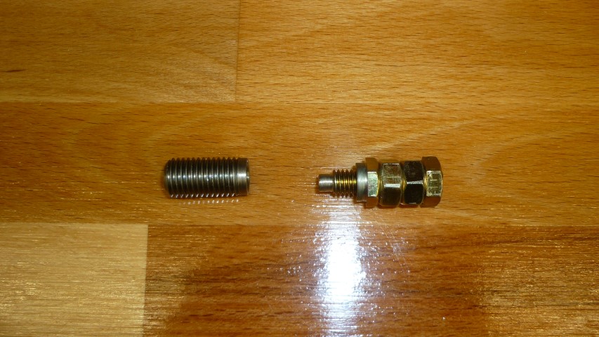

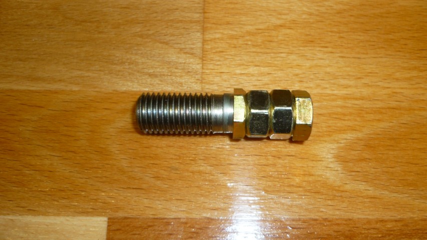

Es wäre sicherlich schöner gewesen, wenn die Gewindehülsen vor der Bearbeitung eingedreht gewesen wären. Es ist aber wirklich keine Zauberei mit einem Einsetzwerkzeug die Hülsen jetzt noch mit ein wenig Dichtmittel bis kurz unterhalb der Auflagefläche ein zu drehen. Auf einer Gewindehülse dichten ist auf Grund des Spaltes so wie so kaum möglich.
So ein kleiner Helfer ist schnell selber gefertigt.
Siehe:
kleiner Helfer
kleiner Helfer
P1190032 (Small).JPG (132.54 KiB) 9645 mal betrachtet
P1190035 (Small).JPG (113.98 KiB) 9645 mal betrachtet
Etwas Dichtmittel auf die Gewindehülse und ein wenig Fett auf den kleinen Helfer.
Hülse dann ins Gehäuse eindrehen bis kurz unterhalb der Auflage. Einen moment warten, bis das Dichtmittel angezogen hat und den Helfer wieder rausdrehen. fertig!
