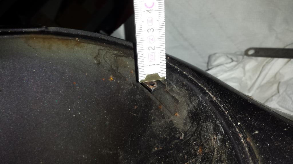

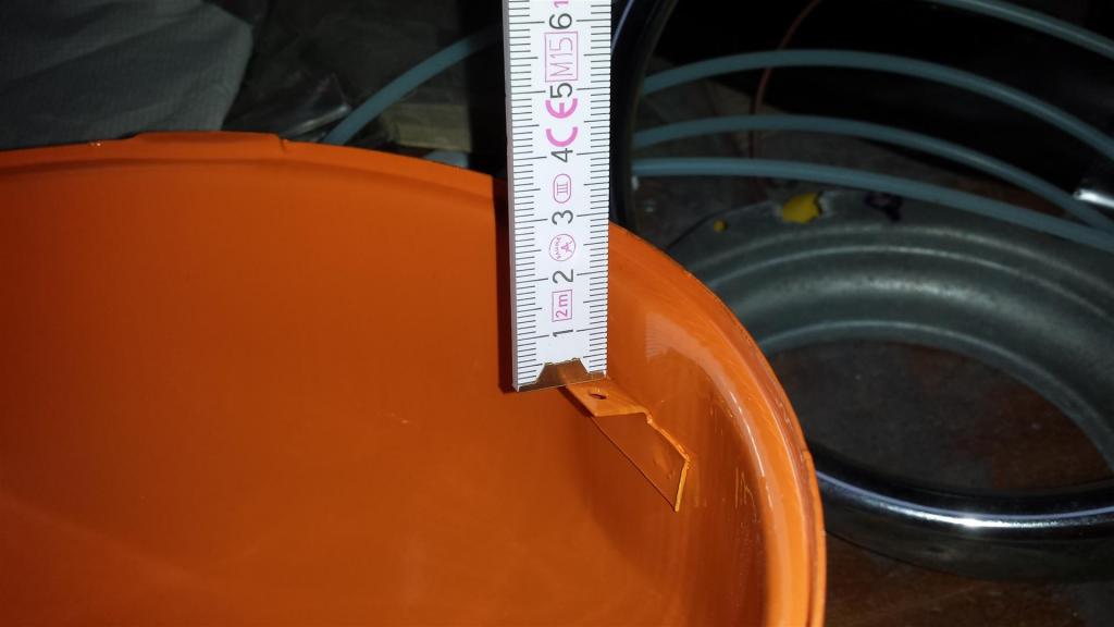

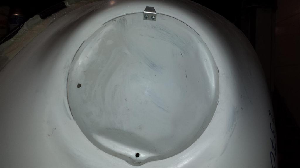

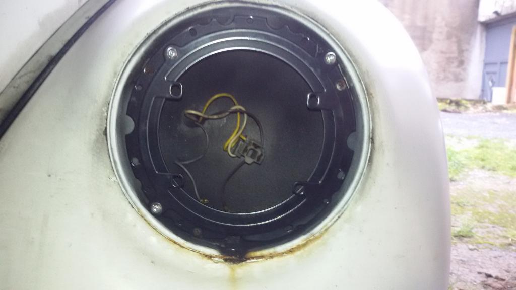

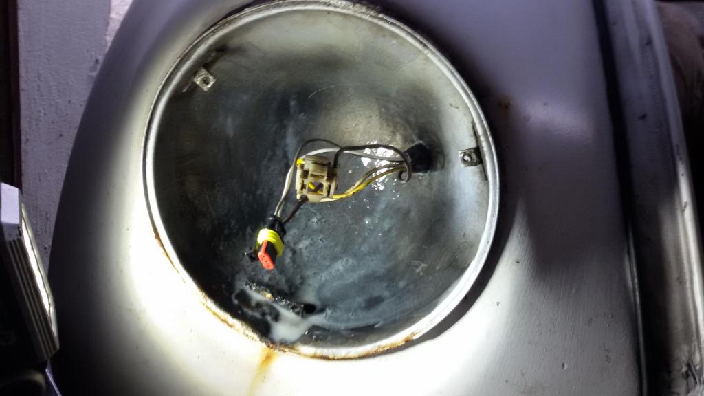

Die HD Rahmen -Teile sehen schon mal brauchbar aus jedoch muss man sehr viel am untere Ring wegnehmen.
Die ganze Anpassung habe ich an den Orangen Töpfen vorgenommen,
Das Problem ist aber dass Sie die oberen Befestigungen 10-12mm tiefer haben als die Serien Kotflügel ,die mir zur Verfügung stehen.
Fotografiert habe ich jeweils den rechten obere Haltepunkt.
Falls Jemand auch noch Kotflügel für Stehende Scheinwerfer in Greifweite hat, bitte mal nachmessen.
Dummerweise sind am Käfer Kotflügel mit GFK Lampentöpfen und die sind vollkommen unbrauchbar, da die Zierringe nicht zentriert werden und der Topf Innen durch die Schraubkanten zu eng wird.
Mal Ehrlich. Wie soll man da einen vernünftigen Einbausatz bauen wenn Jeder meint er muss an den Lampentöpfen irgend was anders machen als VW
Nach dem anpassen am Orangen Topf kann ich den neuen HD Ring nun auch nicht mehr für originale Kotflügel verwenden.

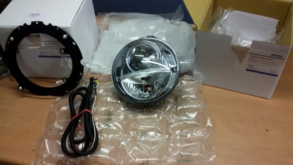

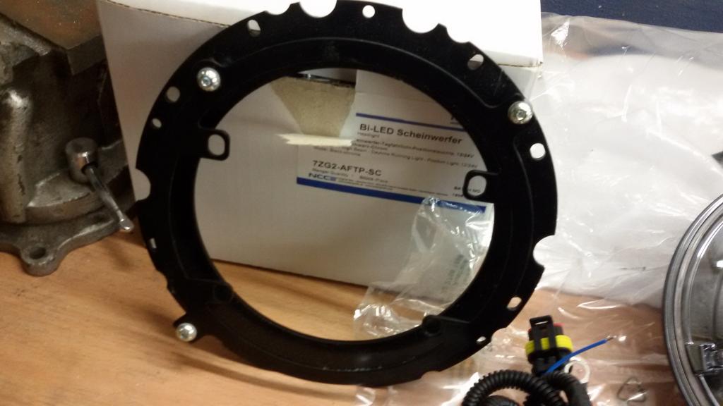

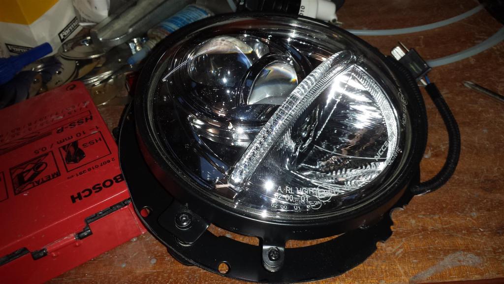

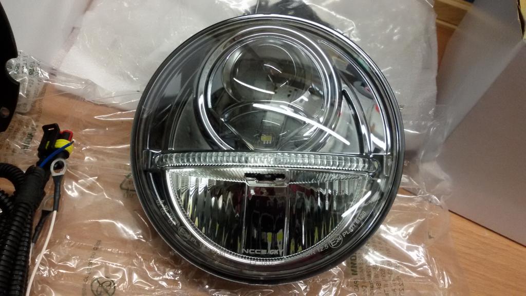

das hab ich mir selbst zum 44sten geschenkt:
Sind die in Schwarz-Chrom geworden.
Nächste WE wird eingebaut, dann gibt´s weitere Fotos.

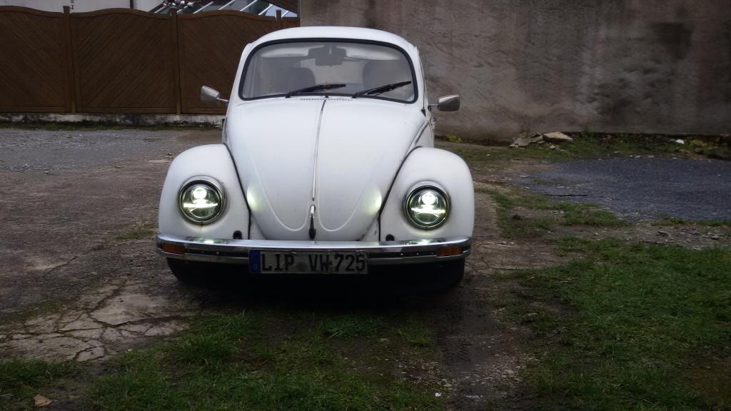

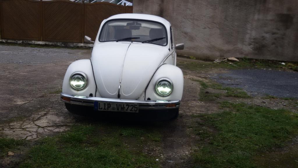

So sind seid ein paar Wochen drin...
Die leichte Schrägstellung ist gleichmäßig(innen nach oben)... sieht nur je nach Blickwinkel unterschiedlich aus:
das liegt an der nach außengewölbten Scheibe Lichtleiste.
Lichtausbeute:
zu Käfer - H4... klar deutlich besser
vor allem schön abgegrenzt, nicht zu weißlich.
etwas "offtopic":
zu TT 8N - H4... auch besser
zu TT 8N - Xenon(nicht Bi)... fast genauso gut

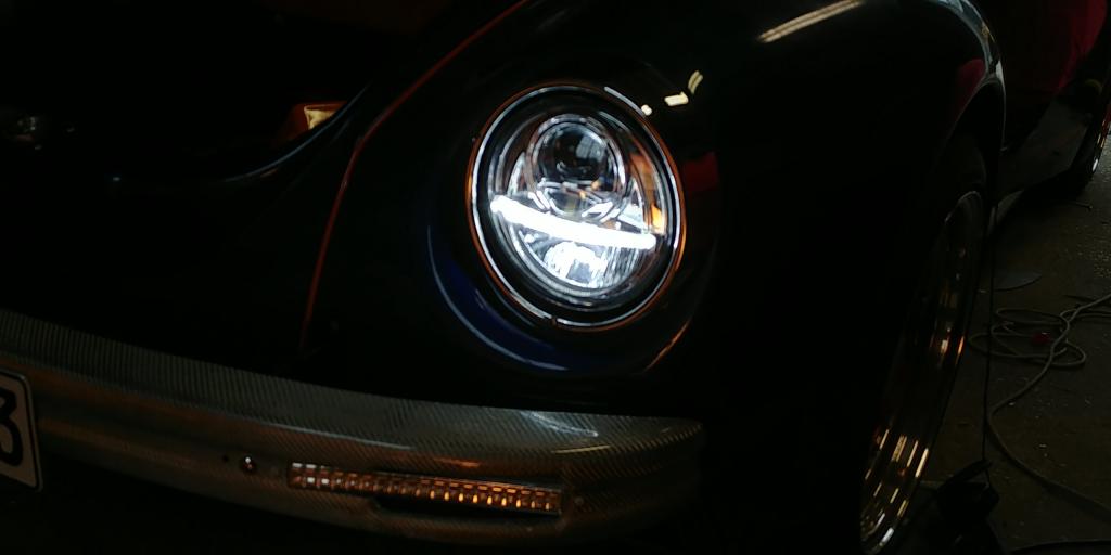

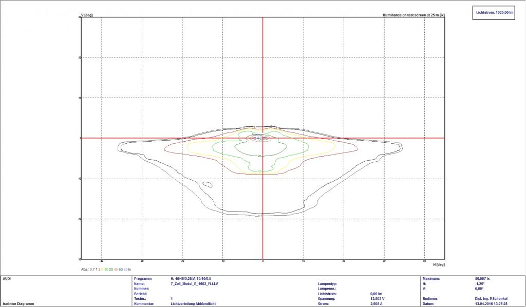

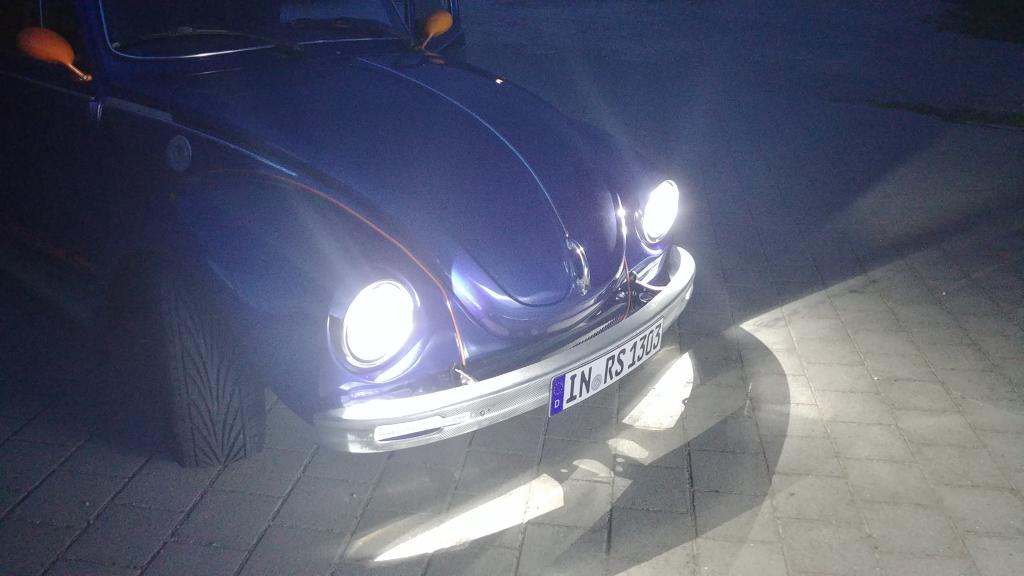

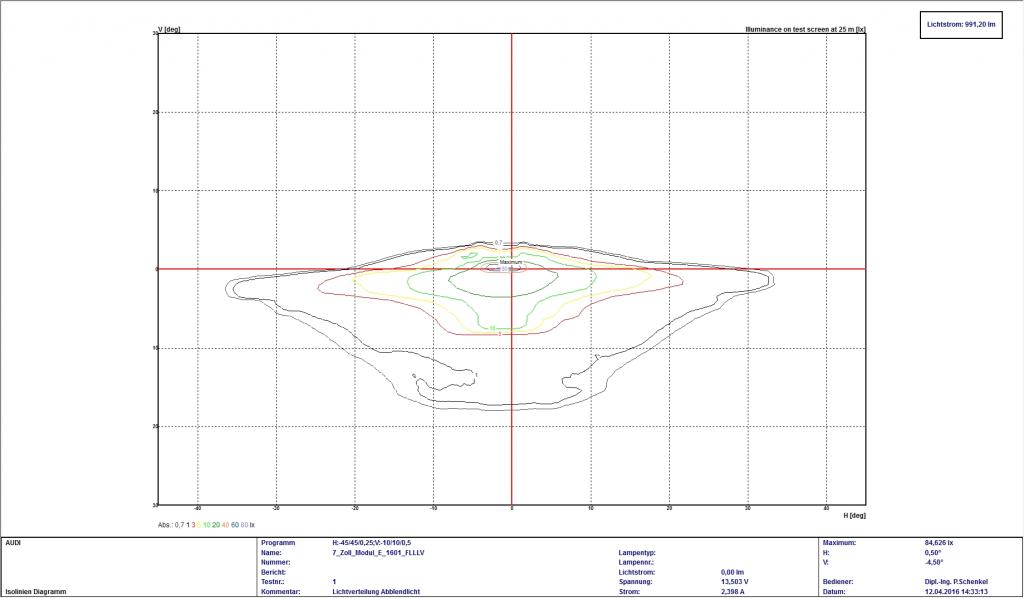

Ich habe die Nolden Generation 2 verbaut. Auch mit den Motorrad Halterungen die es bei Ebay gib.
Diese sind die einzigen 7 Zoll LED aus deutscher Entwicklung und in der Vergleichsmessung mit den JW Speaker und den Trucklite die besten.
Abblendlicht ist sehr homogen und hell. Fernlicht etwas zu schmal jedoch
Man sieht es kommen fast 1000 Lumen zusammen 700 kommen dabei aufs Abblendlicht bei ca 35Lux.
Das sind die Werte eines aktuellen Mittelklasse PKW mit LED
