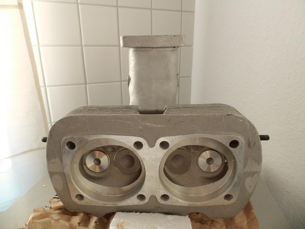

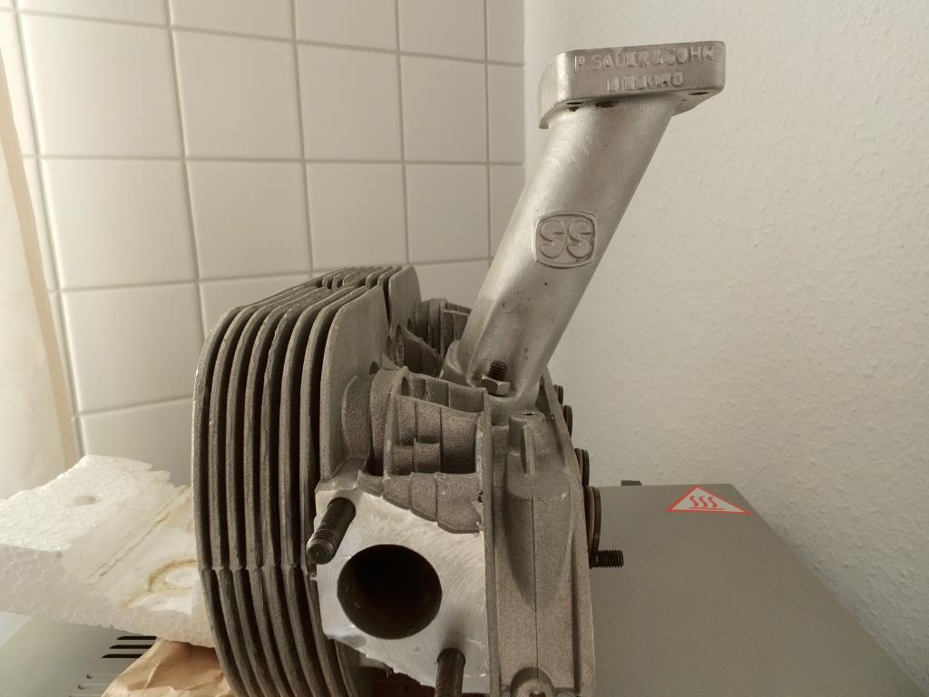

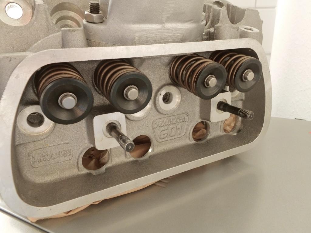

der Limbach geht laaaangsam voran, es fehlen noch die Verblechungen und die Ölleitungen zum Zusatzölfilter im Radhaus, ansonsten komplett.

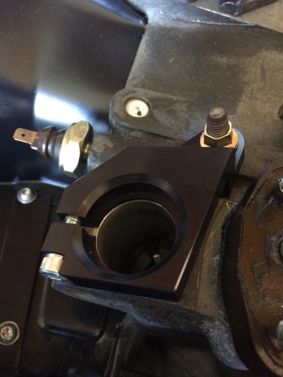

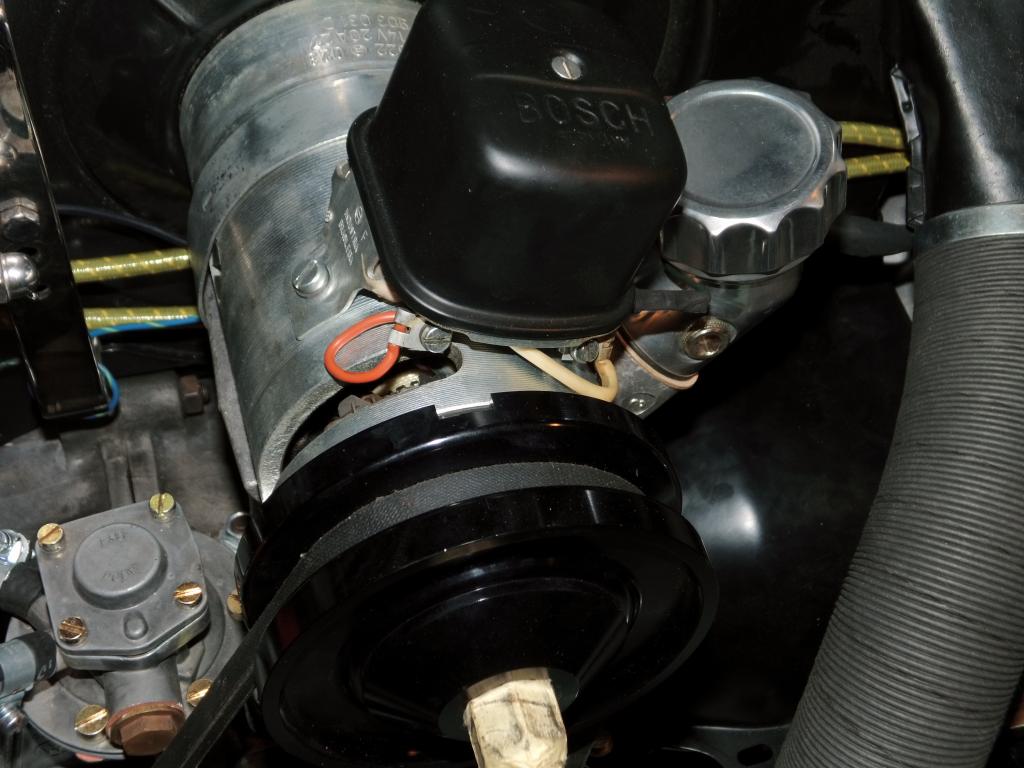

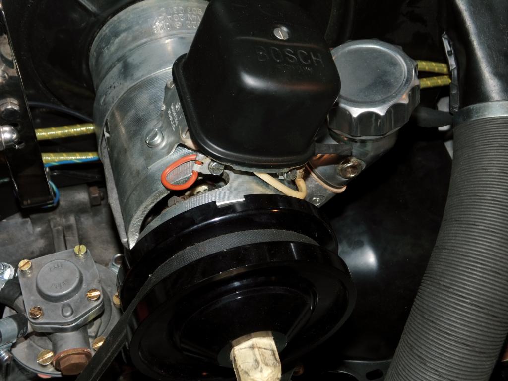

:?: :?: Beim Motortausch soll die 90 mm, 12 Volt, 20 Ampere Lima im 30 PS Look einer mit 38 Ampere weichen. Mehr Ladespannung schadet nur dem, der keine hat ;) Das Problem: der Limaregler mit 38 Ampere ist für die externe Montage vorgesehen, killt also die 30 PS Optik. Wer kann helfen? Wie baue die den Regler so um, dass ich ihn auf der Lima montieren kann? :?:
Bohrung muss noch angepasst werden, Verdichtung ebenfalls

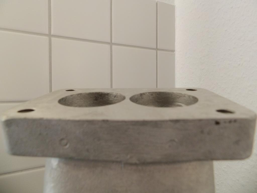

Originale S&S Saugrohre
verstärkte Ventilfedern, ansonsten seriennah

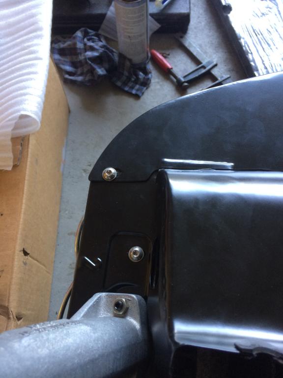

alle Flächen neu geplant, safety first
Externer 12 Volt 38 Ampere Lima Regler vom Limbach
Derzeitige Variante mit 12 Volt, 20 Ampere in 30 PS Optik

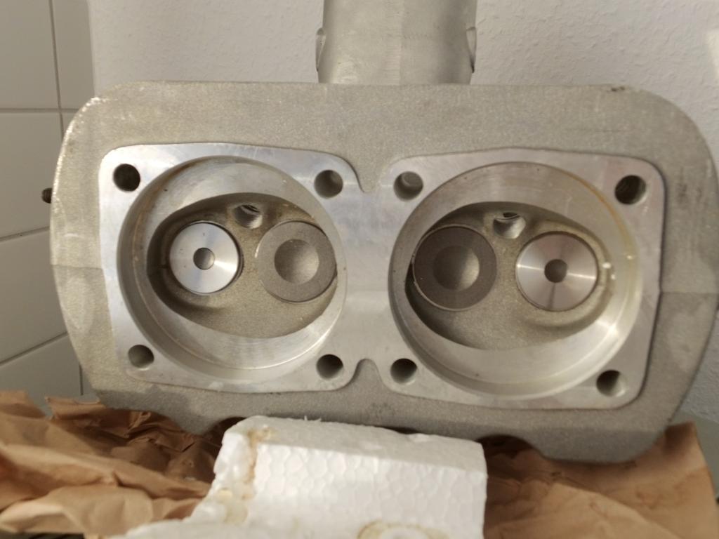

Das Jagen und Sammeln geht weiter. Nun besitze ich, passend zu den S&S Saugrohren, ein zeitgenössisches Gastgestänge vom selben Hersteller. :D Ordentlicher Zustand, so gut wie vollständig. Neu verchromen und ab in den Motorraum. Zur Komplettierung fehlen jetzt nur noch 2 Luftfilter von TdE oder Riechert mit 66 mm Stutzen. Der Sommer kann kommen. Hang loose.

Hallo!
Hättest du mal eine genaue Angabe zu den Köpfen?
Habe so einen im Keller und hätte gern einen zweiten...

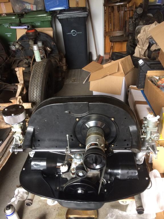

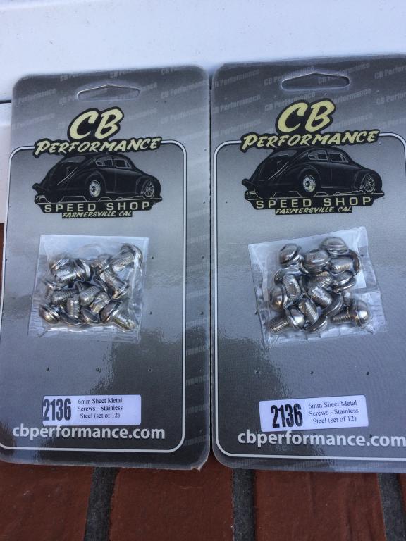

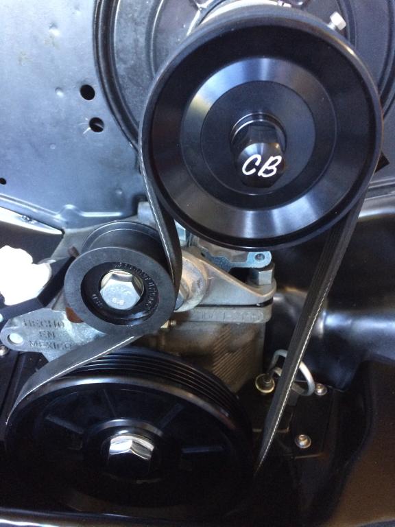

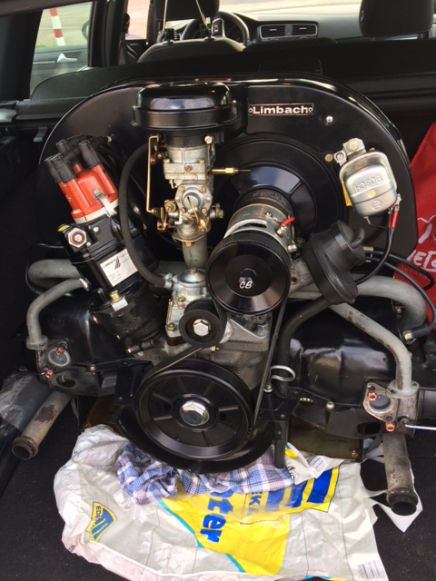

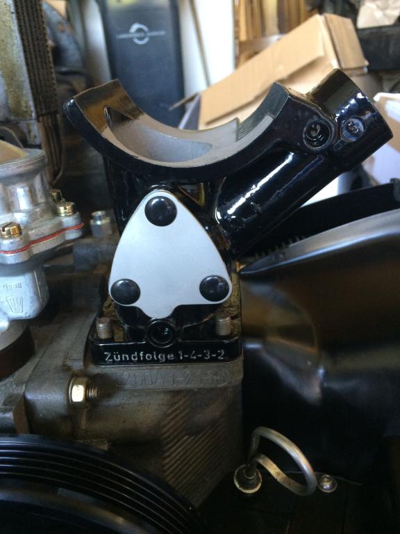

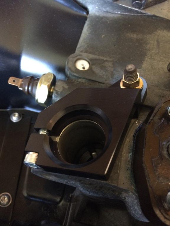

Pfingsten hat mich ein wenig nach vorne gebracht bei meinem Limbach Projekt. Im Einzelnen: Verblechung, Alu-Ölkühler, Limasockel, Lima & Serpentinen Rippenriemensystem, Saugrohre, Vergaser, Gasgestänge. Es werden noch vom bisherigen Motor auf den Limbach umgesteckt: Verteiler 123 Ignition, Zündspule, Gebläsekasten. Final folgen dann: Ahnendorp-Anlage, Fram Nebenstromölfilter, Zusatzölfilter/Radhaus. Dann sollte das Projekt endlich drehen.
Edelstahlschrauben für die Verblechung
Limasockel mit Abdeckplatte
CB Serpentinen-System
CB Verteilerklemme
CB Verteilerklemme
