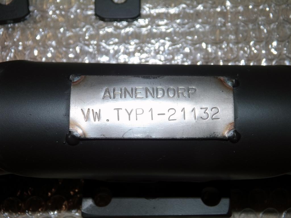

Die zeitgenössische Ahnendorp Streetsport Anlage ist vom Spritzkeramik-Beschichter zurück. Die Beschichtung hält Temperaturen bis 1.200 Grad Celsius stand. Sieht spitze aus und dürfte die Motorraumtemperatur um rund 20 Grad Celsius absenken und zudem die Abgasgeschwindigkeit steigern.
Wenn man dem Pulverbeschichter glauben schenken darf, sollen 8% Motor-Mehrleistung drin sein, da die angesaugte Motorraumluft deutlich kühler ist, als bisher. Stören würde es mich nicht :D

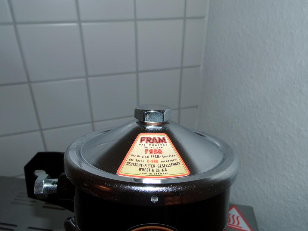

Der Original Porsche 356 Nebenstromölfilter von Fram ist jetzt auch komplett. Deckel, Spannband und Schrauben top Glanz verchromt, Halterung und Behälter schwarz gepulvert. Nur noch die Ölschläuche anpassen und die Optik genießen :up:.
Nun folgt bald die Hochzeit aller Einzelkomponenten mit dem Limbach L 200. Daumen drücken. Fotos vom Ergebnis folgen. So Long.

Die Original Teilenummer

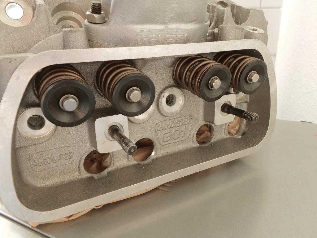

verstärkte Ventilfedern, ansonsten seriennah

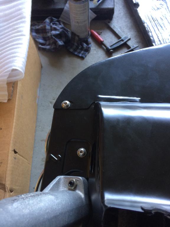

alle Flächen neu geplant, safety first

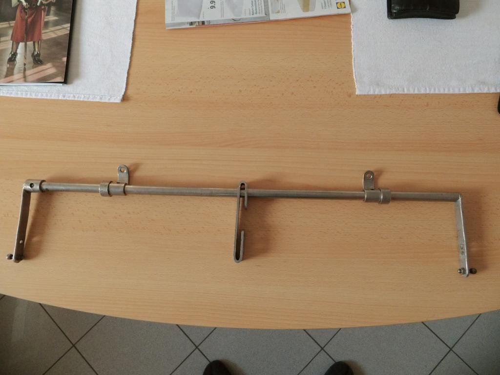

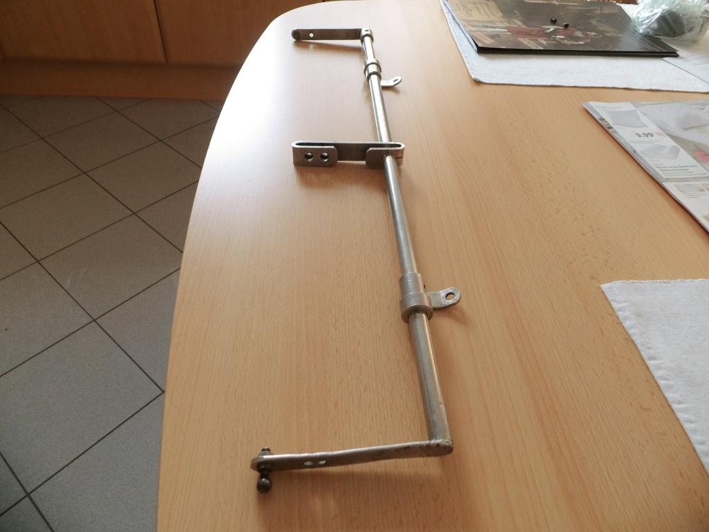

Das Jagen und Sammeln geht weiter. Nun besitze ich, passend zu den S&S Saugrohren, ein zeitgenössisches Gastgestänge vom selben Hersteller. :D Ordentlicher Zustand, so gut wie vollständig. Neu verchromen und ab in den Motorraum. Zur Komplettierung fehlen jetzt nur noch 2 Luftfilter von TdE oder Riechert mit 66 mm Stutzen. Der Sommer kann kommen. Hang loose.
Deutsche Wertarbeit, auch nach 43 Jahren gut in Schuss
Es fehlen nur die Gelenkstangen

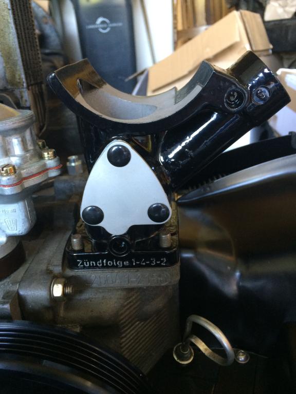

Pfingsten hat mich ein wenig nach vorne gebracht bei meinem Limbach Projekt. Im Einzelnen: Verblechung, Alu-Ölkühler, Limasockel, Lima & Serpentinen Rippenriemensystem, Saugrohre, Vergaser, Gasgestänge. Es werden noch vom bisherigen Motor auf den Limbach umgesteckt: Verteiler 123 Ignition, Zündspule, Gebläsekasten. Final folgen dann: Ahnendorp-Anlage, Fram Nebenstromölfilter, Zusatzölfilter/Radhaus. Dann sollte das Projekt endlich drehen.
Edelstahlschrauben für die Verblechung
Limasockel mit Abdeckplatte
CB Serpentinen-System
CB Verteilerklemme
CB Verteilerklemme

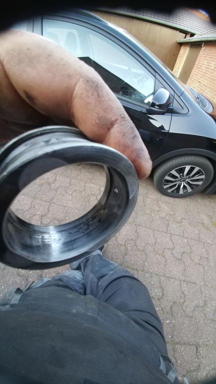

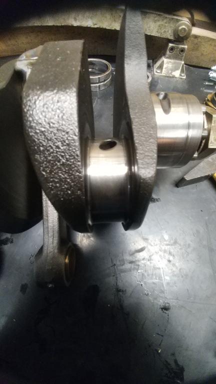

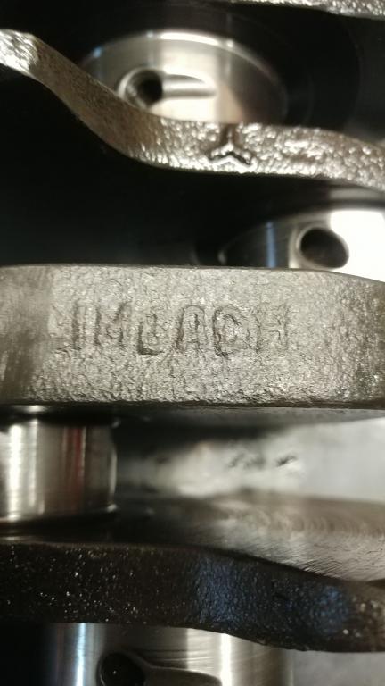

Hab gerade so einen "tollen" Limbach aufn Tisch liegen zum Umbau auf Doppelkanal.Ich konnte den Eigner davon überzeugen,das wir das teil mal öffnen,um nach dem Rechten zu schauen."Kostet ja nix...WENN nix dran ist" und man hat Gewissheit.
Da kommt das,was immer kommt.Das Gehäuse ist zwar sehr sehr gut gemacht.Leider sind die Stösselbohrungen alle 8 voll am Ende.Die Stössel haben gute 2/10mm Kippspiel....aus den Hauptlagern sind richtige Brocken rausgebrochen...Pleuellager auch.
Auch wenn das keiner der Limbach-Eigner hören oder lesen will...WENN die Dinger aus dem (Flug-)Verkehr gezogen werden,hat das vielleicht doch einen Grund AUCH wenn sie aussehen wie NEU.
Grosser Respekt meinerseits geht an die Limbachwelle.Trotz Vollschrottlager ist an der Welle rein überhaupt kein Verschleiss zu messen oder irgendwas zu fühlen.Die wurde WIRKLICH gehärtet.Absolut beeindruckend.
Die Pleuel dagegen si d wieder schrecklich schlecht gegossene Dinger im Porschemass mit Gusslunker.
Also als Basis für nen 1000er ist das mit Sicherlheit nen guter Anfang...out-of-Box total überteuerter Müll meiner Meinung nach....zumal die Zylinder ja auch gern mal reissen.
An die Bilder der komplett toten Stösselbohrungen komme ich momentan nicht dran...kann ich bei Bedarf aber gern nachreichen...

Die wissen schon was ihr Material kann und wann eben Ende ist. Die Schwierigkeit für diese Firmen besteht in Der Luftfahrtzulassung. Die können nicht "mal eben" etwas anderes einbauen. Das würde wieder ein Zulassungsverfahren beinhalten und das ist teuer. Deshalb halten die an ihren einmal abgenommen Teilen fest, bis zum umfallen.

Aber dafür das auf dem Axiallager ständig Druck ist,der Prop zieht ja daran,sieht das echt gut aus.

vielleicht war das auch ne luft-pumpe? :D
Ich hab von den Motoren zwei zerlegt, je das gleiche Bild...auch bei ca 30 Betriebsstunden!
Son Limbach ist halt nur eine Ausgangsbasis, wenn mein keine 3000€ bezahlt :p
