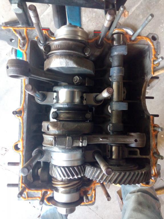

Re: Mein geplantes Konzept: 1915er Typ1 im CT Gehäuse
Hab es mal mit Rot eingezeichnet.
- IMG_20171021_111011.jpg (63.21 KiB) 6566 mal betrachtet
Die Ölablaufnut in der Gehäusehälfte? Die sollte man natürlich freilassen, da sie sonst ihrer Aufgabe nicht nachkommen kann.
Das auch.
Aber er meint das in dem nun grünen Bereich das Öl um den Dichtring drumrum aus dem Gehäuse kann.
Rot eingezeichnet,da hätte die Dichtwurst verlaufen sollen.
- IMG_20171021_111011.jpg (63.22 KiB) 6550 mal betrachtet

Das mit dem Öl hat ja der Orra gesehen. Ich hab es nur mal versucht darzustellen weil es scheinbar nicht jeder verstanden hatte.

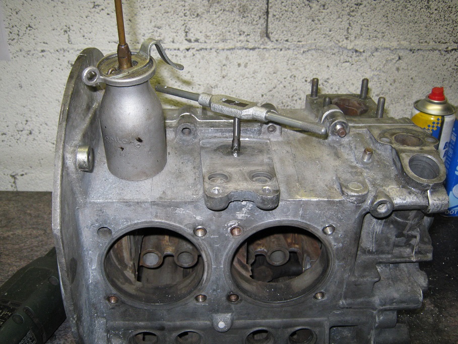

Und die Geschichte mit den Gewindeeinsätzen,ich hab nachgesehen,beim unbearbeiteten Motor,also wie er von VW kam,Da sitzen die Gewindehülsen immer tiefer als die Auflagefläche am Gehäuse. Da hatte nie ein Zylinder die Möglichkeit den Stahleinsatz zu berühren. Darum hat mein Motorenbearbeiter auch die Hülsen nachgefräst beim Nachstzen der Dichtfläche.
Ist bei 10mm Stehbolzen ja nicht notwendig diese Arbeit,aber bei 8mm Stehbolzen mit Einsätzen schon.
Edit:Hier Bilder,original und nachgesetzt.Da hatte kein Zylinder Kontakt zum Gewindeeinsatz.

Schön...aber nicht notwendig.Zylinderfüsse,insbesondere AA, sind da seeehr grosszügig frei gemacht...
Sehr Positiv fällt mir aber die sehr grosse Auflagefläche am Fuss auf.Top

Hallo VariMann,
herzlichen Dank für die Mühe und die sehr ausführliche Erklärung. Sie hat den Nagel auf den Kopf getroffen.
Ich hatte schon keine Lust mehr dazu, das noch ausführlicher zu machen.
Ich gebe gerne mal eine Anmerkung, eine Erfahrung oder einen Hinweis preis, aber disskutieren möchte ich nicht mehr.
Da kann ja gerne jeder seine eigene Meinung kundtun und seinem Fachwissen nachgehen und so machen, wie er es für richtig hält.
Simmerringe im Axialgeteilten Gehäuse setze ich auch immer mit ein wenig Dichtmittel ein, warum?
Die Stoßstellen sind nicht Gasdicht. Eine Feststoffdichtung wie z.B. das Gummi bzw das Weichkunsstoff des Simmerringes kann nicht feinste Spalte zwischen den Gehäusehälften oder feine Kratzer an der Oberfläche des Alugehäuses dichten. Und diese feinsten Spalte gibt es, sonst brächte man ja überhaupt kein Dichtmittel zwischen den Gehäusehälften
Flüssigdichtmittel vermag das schon.
Kann man also machen, muss man aber nicht. Zu behaupten es gehört dort nicht hin ist schlichweg falsch. Zuviel Dichtmittel ist dennoch fehl am Platze und kann schädlich sein. Gerade an den Lagerschalen hat es nichts verloren und kann Schaden verursachen.
Sorry, nur meine Meinung und keine allgemein gültige Arbeitsanweisung
Aber; das muss man auch nicht ausdisskutieren
Alles ist gut.
orra
PS: an den mit roten Kreisen markierten Stellen sehe ich folgende Probleme:
Dichtmittel gelangt direkt auf die Nockenwelle zwischen die NW-Lagerschalen
Dichtmittel verstopft den Ölrücklauf vom NW-Lager ins Gehäuse
Dichtmittel verstopft die umlaufende Ölnut des Hauptlagers (Bundlager)
Dichtmittel verstopft die Ölringnut am Pilotlager
Loctite 574 härtet unter Druck und Luftabschluß sofort aus und wird an diesen Stellen dann nicht mehr vom Öl abgewaschen.
nein, nicht nur aussen herum.
Bitte schau Dir doch genau an, wo innen (Öl) und wo aussen (Luft) ist.
Wenn man an der Motortrennfuge das Dichtmittel am Aussenrand entlang legt, dann würde aus jedem M8-Gewinde das Motoröl entlang des Gewindes nach aussen können.
Man muss also auf der Innenseite eine sehr dünne Dichtmittelschicht auftragen und wenn überhaupt dann nur sehr dünn um die Gewindestehbolzen. NICHT an den Lagerstellen!!
Dann muss man sich ansehen, wo das überschüssige Dichtmittel hinquillt.
Es darf keinesfalls in Lagerschalen oder an Drehteile gelangen.
Die gröbsten Fehler hatte ich mit roten Kreisen aufgezeigt.
Bitte schau Dir auch beim zerlegen des Motors mal an, wo überall das Dichtmittel gelandet ist. Vielleicht machst Du auch Bilder davon.
Einige Lager haben Ölnuten. Da darf selbstverständlich kein Dichtmittel sein.
Beispiele:
- Das Bundlager hat eine Umlaufnut für das Öl. Hier hattest Du Dichmittel bis an die Nut gemacht.
-Motoröl gelangt durch eine Bohrung zum letzten NW-Lager und von dort aus durch einen kleinen Schlitz (Kanal) in einer Gehäusehälfte wieder in die Ölwanne. Auf der gegenüberliegenden Gehäusehälfte war an dieser Stelle so viel Dichtmittel, daß der Rücklaufkanal verstopft wird.
- Am Pilotlager ist auch eine Ringnut mit Kreistasche. Hier darf auch kein Dichtmittel den Kanal verstopfen.
- An der letzten NW-Lagerschale war das Dichtmittel bis hin zur Nockenwelle aufgetragen. Bei der Montage der zweiten Gehäusehälfte drückt sich unweigerlich das Dichtmittel gegen die nackte Nockenwelle und somit zwischen NW und NW-Lagerschale
- Die Geschichte mit dem fehlenden Dichtmittel bis zur Aufnahme des Simmerringes, hat Vari-Mann schon schön aufgezeigt.
Man muss sich einfach mehr Gedanken machen, wo und wie die Abdichtung mittels Dichtmittel erfolgt und nicht einfach nur überall so viel wie möglich drauf schmieren. Viel hilft nicht viel und macht in diesem Fall den Motor undichter, weil das Öl nicht zurück in die Ölwanne kann
Das Dichtmittel Loctite 574 ist top. Da genürgt ein sehr dünner Film. Wir müssen hier auch nicht Bauwerksfugen
von mehreren mm dichten, sondern nur kleinste Riefen usw.
Es gibt auch Motorenbauer, die das Loctite 574 nicht mögen.
Ich kenne dafür eigentlich nur drei Gründe.
1. es ist verhältnismäßig teuer ( spielt bei proffessionelem Aufbau eine untergeortnete Rolle)
2. es reizt die Schleimhäute ( rote Augen so wie Nasenschleimhaut und das ist bei sehr häufiger Anwendung gefährlich)
3. es lässt sich nur sehr schwer wieder entfernen. ( das ist nur lästig, wenn man Fehler gemacht hat
Es kommt also bei der Reinigung etwas langwirige und nervige Arbeit auf dich zu.
Gute Entscheidung
... und gutes Gelingen,
orra
Beispiele:
Gute Entscheidung
orra
ORRATECH-Motorenbau
Entwicklung und Konstruktion
http://www.orratech.de
http://www.typ4motor.de
http://www.typ4shop.de
