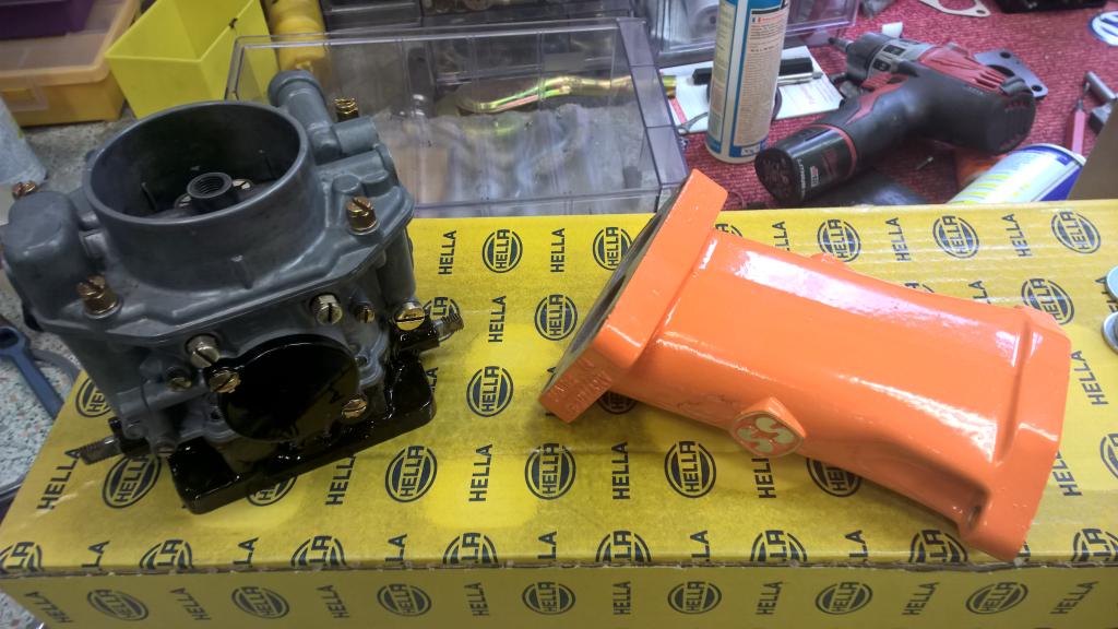

Saugrohre gepulvert und Rest wieder frisch gemacht

Oooooh...NDIX...
32er?

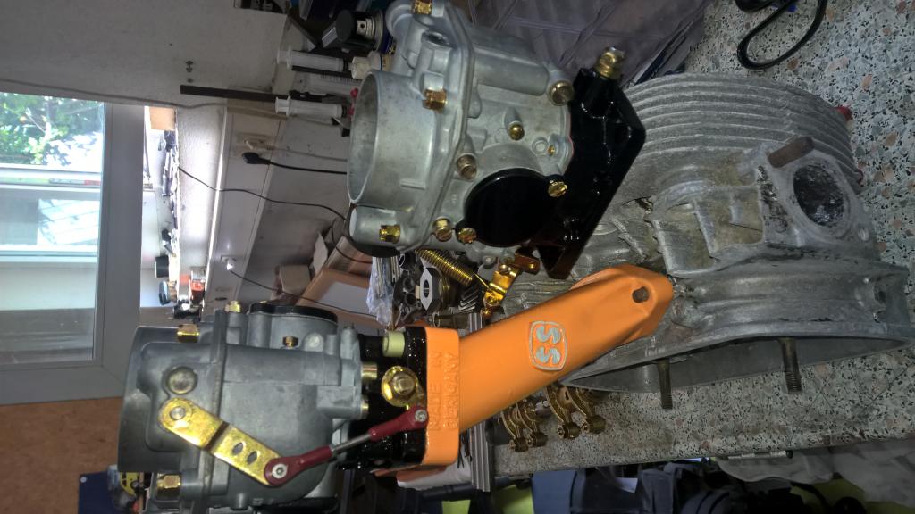

So sehen sie jetzt aus :)
Ja Lars sind 32 NDIX
Re: Mein Buggymotor
Verfasst: Do 7. Jul 2016, 17:37
Ich finde die Vergaser,wenns denn unbedingt Vergaser sein müssen,echt sehr gut.
Und nachdem ich auf meine mal 18Monate warten musste,bis der Herr Riechert sie fertig hatte,hab ich mir nun selber eine Aufnahme gebaut und eine seeeehr lange reibahle anfertigen lassen um die Drosselklappenteile auf Bronzebuchsen umzubauen.
Wenn du Bedarf hast,schreib mir einfach ne PN.
Hast du ein Gasgestänge für die Dinger?
Ich habe das vom Riechert und ich finde das total Scheisse...

Ich baue das Gasgestänge selbst hinter den Gebläsekasten und
Kugel gelagert ähnlich wie beim Porsche Gebläse.
Das original S&S habe ich auch noch verbaue es nicht genau so wie die
Riechert Luftfilter da mach ich auch was selbst

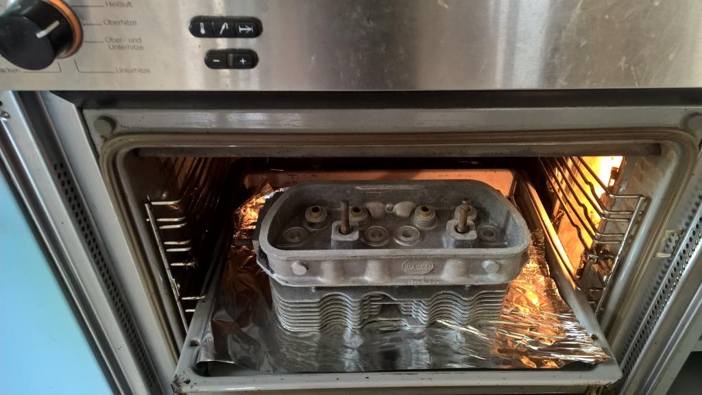

Ich werde jetzt mal meinen Ventilführungen ausbauen.
Warm machen wie????
Hab da dann mal ne Idee.... meine Frau lieb mich dafür :laughing-rofl: :laughing-rofl: :laughing-rofl:
Re: Mein Buggymotor
Verfasst: Fr 8. Jul 2016, 15:51
Da könnte ich direkt in die Garage einziehen! Bestenfalls :lol:
Re: Mein Buggymotor
Verfasst: Fr 8. Jul 2016, 16:15
von JR58
Uhhhhh, auch mal mit neuen Köpfen gemacht... man soll garnicht glauben wie leicht eingefettete Köpfe qualmen können :D
Freundin kam wutentbrannt in die Garage, erzählte leicht verärgert das sie nun in die Uni zum lernen fährt und erst wieder mich besuchen kommt wenn es nicht mehr in der Wohnung stinkt und ich sollte dringend mal in den Backofen schauen ;)
